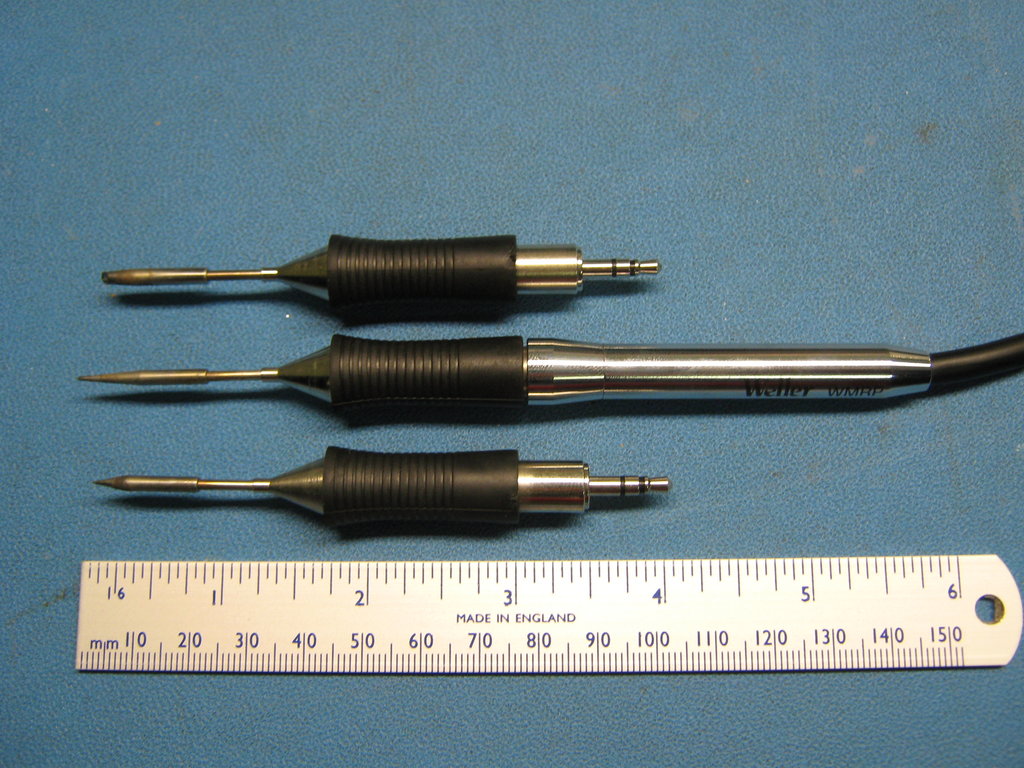

(#) Orbán József hozzászólása Máj 12, 2010 /
Egy darabig használtam a kattogós Wellert, de 2 hét múlva a magyar kattogója beadta a kulcsot. Aztán benyomtam neki egy diódát hőfokfüggő elemnek és triackkal szabályoztam, ennek több, mint 20 éve... Egyszer égett ki a betét, azt kell mondjam, nagyon jó választás.
Aztán úgy hozta a sors vak keze, hogy elkezdtem smd cuccokkal is dolgozni, aztán némi tépelődés után - egyszer élünk alapon vettem egy RX-802AS pákát, némi betét+hegy választékkal és ez nálam a forrasztás HIGH-END stádiuma.
3 mp alatt hegyet+betétet cserélek, 6 mp felfűtési idő (ez az utánfűtés, hőfoktartásra vet jó fényt) és a hatalmas forrasztócsúcs választék egy életre megoldotta ezirányú gondjaim.
Kb. mintha egy golyóstollal - a vékonyabb fajtából! - dolgozna az ember, avezetéke vékony és elasztikus, a páka szundira kapcsol, ha beállított ideig nincs használva munka közben, pontos hőfoktartás...
Cserébe persze nem 2 fillér, de én nagyon nem bántam meg.
Bádogozni továbbra is használom a wellertr, de már nem nyűgöz le...
(#) joetaylor válasza Orbán József hozzászólására (») Máj 13, 2010 /
Próbáld ki a WMRP-t a Wellertől. Ismét le leszel nyűgözve Bár nekem problémáim vannak a hegyekkel. Nem tudom őket 300-400 óránál tovább használni. Nem a hegy megy tönkre, hanem a benne lévő fűtőbetét. Majndem 30 euró darabja

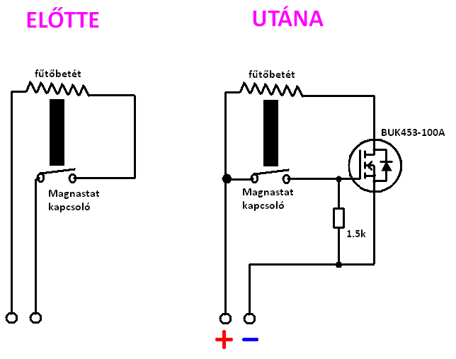

(#) zombee hozzászólása Máj 25, 2010 /
Sziasztok, megint kérdeznék...
A kattogós Weller pákámmal játszogatok, hogy átalakítsam egyenáramosra.
Egyelőre a FET-el szórakozom, a FET fogja a pákát kapcsolgatni, míg a FET-et a páka kapcsolója vezérli.
Konkrétan, a FET belekerül a páka házába, nem vezetem ki külön a kapcsolót.
Közben furcsaságokra lettem figyelmes:
A 24V-os egyenáramú táp vezetékén elkezdem húzogatni a pákát, összeérintgetem, szétválasztgatom.
Van ív, de alig látom, és nincs hangja.
Bezzeg, ha a 18V-os váltóáramú trafóval játszom ugyanezt, ott jó nagy ív van, csattog is mint állat.
A trafó szekunderének önindukciója miatt van ez? Rosszul méretezett trafó(nagy szekunder induktivitás) károsítja a kapcsolót?
Közben még kísérletezgettem, készítettem egy vezetéket aminek két vége lett a "kapcsoló".
Játszadoztam vele kondival és anélkül. A pákában lévő kondi 5.6nF, nálam csak 10nF volt.
Az eredmény az lett, hogy a kondi (szemrevételezés alapján) nem nagyon tompítja az ívet sem váltakozó, sem egyenáram esetében.
Egy nagyobb kondi(470nF) meg már több kárt tesz mint használ...
(#) zombee hozzászólása Máj 26, 2010 /
Elkészült a nagy mű, beépített FET-el mint egyenáramú kapcsolóelem. Működik!
(#) maestro válasza zombee hozzászólására (») Jún 16, 2010 /
És nem mágneseződik fel az egész páka a dc-től?

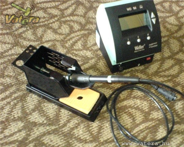

(#) ememem hozzászólása Júl 5, 2010 /
Kicserélésre került régi Weller pákám. A vaterán vettem egy Weller WD-1M állomás + WSP 80 páka együttest, de most tanácstalan vagyok. Összeállitva a rendszert, a páka nem akar melegedni. A forrasztóállomás kijelzője működik, de amikor a páka hőmérsékletét kellene kiirnia, akkor átvált OFF-ra a kijelző.
Mi lehet a hiba?
(#) joetaylor válasza ememem hozzászólására (») Júl 5, 2010 /
Ugye nincs kapcsolós pákatartón a páka amikor nem melegszik?
Illetve nézd át a konfiurációt PC-re (USB) kötve.
(#) ememem válasza joetaylor hozzászólására (») Júl 5, 2010 /
Nem ismerem annyira ezt a konfigurációt. Nem kaptam hozzá semmilyen leírást, sem pc programot. A kézben tartott páka sem melegszik. Olyan, mintha nem lenne visszacsatolás a táp meg a páka közt.
ha páka nélkül kapcsolod be az állomást akkor mit ír ki?
Úgyan azt. Megjelenik a kalibráló képernyő, elkezd villogni a hőmérséklet jel (°C), majd megáll és kiirja, hogy OFF.
