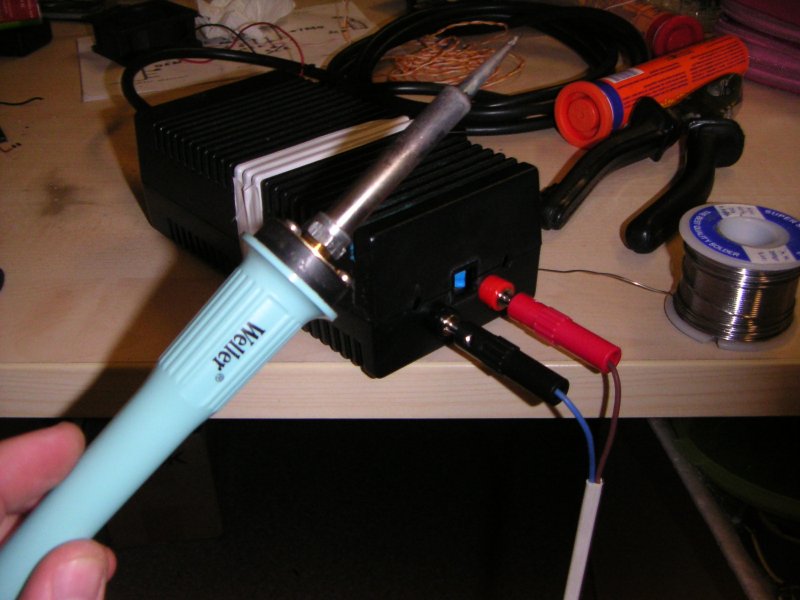

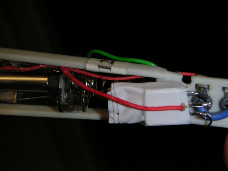

(#) zombee hozzászólása Máj 25, 2010 /
Sziasztok, megint kérdeznék...
A kattogós Weller pákámmal játszogatok, hogy átalakítsam egyenáramosra.
Egyelőre a FET-el szórakozom, a FET fogja a pákát kapcsolgatni, míg a FET-et a páka kapcsolója vezérli.
Konkrétan, a FET belekerül a páka házába, nem vezetem ki külön a kapcsolót.
Közben furcsaságokra lettem figyelmes:
A 24V-os egyenáramú táp vezetékén elkezdem húzogatni a pákát, összeérintgetem, szétválasztgatom.
Van ív, de alig látom, és nincs hangja.
Bezzeg, ha a 18V-os váltóáramú trafóval játszom ugyanezt, ott jó nagy ív van, csattog is mint állat.
A trafó szekunderének önindukciója miatt van ez? Rosszul méretezett trafó(nagy szekunder induktivitás) károsítja a kapcsolót?
Közben még kísérletezgettem, készítettem egy vezetéket aminek két vége lett a "kapcsoló".
Játszadoztam vele kondival és anélkül. A pákában lévő kondi 5.6nF, nálam csak 10nF volt.
Az eredmény az lett, hogy a kondi (szemrevételezés alapján) nem nagyon tompítja az ívet sem váltakozó, sem egyenáram esetében.
Egy nagyobb kondi(470nF) meg már több kárt tesz mint használ...
(#) zombee hozzászólása Máj 26, 2010 /
Elkészült a nagy mű, beépített FET-el mint egyenáramú kapcsolóelem. Működik!
(#) maestro válasza zombee hozzászólására (») Jún 16, 2010 /
És nem mágneseződik fel az egész páka a dc-től?
