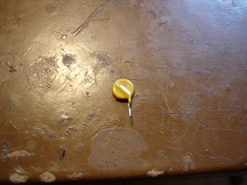

(#) hg5azr hozzászólása Máj 10, 2010 /
Maxwell MX-25201-es műszerem van.F1-es biztositék elszállt,de nem üvegbiztositék,senki se tudja mi ez.
Multifuse,ptk vagy ptc vagy más.
C250 R200 van ráirva.
Sehol se tudják szerviz se.
Ha összeteszem a két elvált darabot akkor mutat 200ohm körül de ez igy nem hiteles mert törött.
Lehet hogy rövidzár kellene?
Ha rövidzárat teszek akkor viszont nem mér kapacitást pf-ban ,nanoFaradot igen,bár lehet hogy más hiba van.
Képet mellékelek róla.
Akinek ilyen van benne megnézné hogy hány ohm-os?

(#) hg5azr válasza KTobi hozzászólására (») Máj 10, 2010 /
Hol kapható ilyen 0.99ohm?
Az alatta levő chip értékét honnan tudnám meg?
Az ellenállás elszállt és vele párhuzamosan a chip megmaradt?

(#) Ninoo válasza hg5azr hozzászólására (») Máj 10, 2010 /
hy!
Nekem a "B" típus van. Holnapra megnézem azt az ellenállatot. Ha az SMD-re gondolsz.
hegusp
hy!
Az az alkatrész egy varisztor. Nélküle is fogsz működni.

(#) hg5azr válasza Ninoo hozzászólására (») Máj 10, 2010 /
Mindkettő ellenállás a szinkódos és az alatta levő chip értéke is érdekel.A szinkódos egyik felét le kell forrasztani ehhez mivel paralell vannak.
