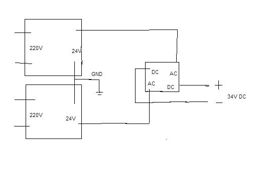

(#) felho24 hozzászólása Máj 20, 2010 /
Sziasztok. Megint itt vagyok és kérdezek. Tehát a probléma maradt a régi kellene +-GND. De nincs ilyen trafóm. DE! Van 4 tök egyforma 24V AC -s. Ha kettőt összekötöm akkor onnan lehet GND szálat hozni? A 24 az marad 24? Egyenirányítva pufferelve durván 34V DC?
Valahogy így gondoltam.
(#) Norberto válasza felho24 hozzászólására (») Máj 20, 2010 /
Lehet ilyen módon összekötni a transzformátorokat, bár egy fokkal elegánsabb megoldást nyújtana kettős Graetz-híd használata, a GND jelenlegi, közösített - középmegcsapolás elvű - használatával. Egyébként a jelenlegi rajzod szerint a kimeneti DC feszültség durván 68 V lesz, hiszen a transzformátorok szekunder oldala soros kötésű.

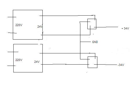

(#) felho24 válasza felho24 hozzászólására (») Máj 20, 2010 /
Vagy benéztem és DC ben durván 68V lessz?
(#) felho24 válasza Norberto hozzászólására (») Máj 20, 2010 /
Nem vagyok nagy mágus. A két greatz-t így gondoltad?
Vagy így is 68V lessz? Ha igen akkor rajzolnál egyet ahol marad a 34V de van GND.
Vagy akkor ez nem kivitelezhető?
Igen, ez így már szimpatikusabb rajz.

(#) Ideiglenes válasza felho24 hozzászólására (») Máj 20, 2010 /
Az összekötést én az első ábra szerint csinálnám, de a másodiknak is látom az előnyét.
Az elsőnél az áram kevesebb diódán megy keresztül, kisebb veszteség, továbbá csak egy darab egyenirányító hidat igényel. Itt arra kell odafigyelni, hogy a két trafó teljesen azonos tipusú legyen, illetve a szekunder oldalon a fázisok stimmeljenek, mert különben nulla fesz jön ki.
A második eset annyiból előnyösebb, hogy nem kell feltétlenül egyformának lenniük a trafóknak, bár ekkor a táp sem lesz feltétlenül szimmetrikus.
A rajzaidon nem látszódik, de ugye a két primer oldalt párhuzamosan kötnéd össze?

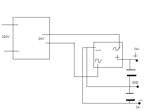

(#) felho24 válasza Ideiglenes hozzászólására (») Máj 20, 2010 /
Ehhez mit szólsz? Vagy baromság? Itt van +,-,GND.
(#) felho24 válasza (Felhasználó 13571) hozzászólására (») Máj 20, 2010 /
Bocsi de szerintem ez nem annyira durva kifejezés. De h gond akkor nem használom többé legalábbis itt. De nekem nincs szimmetrikus tápom tehát a tápból itt sima két vezeték jön ki. Ahol hasonlót látok ott 2 dióda van az nem igazán szimpatikus, de azt hiszem ott sokkal nagyobb puffer kell. De ha az a megoldás jobb mint az enyém akkor légyszi áruld el milyen dióda kell kondinak elég 2x 2200u40V-os (jelenleg ez van raktáron )

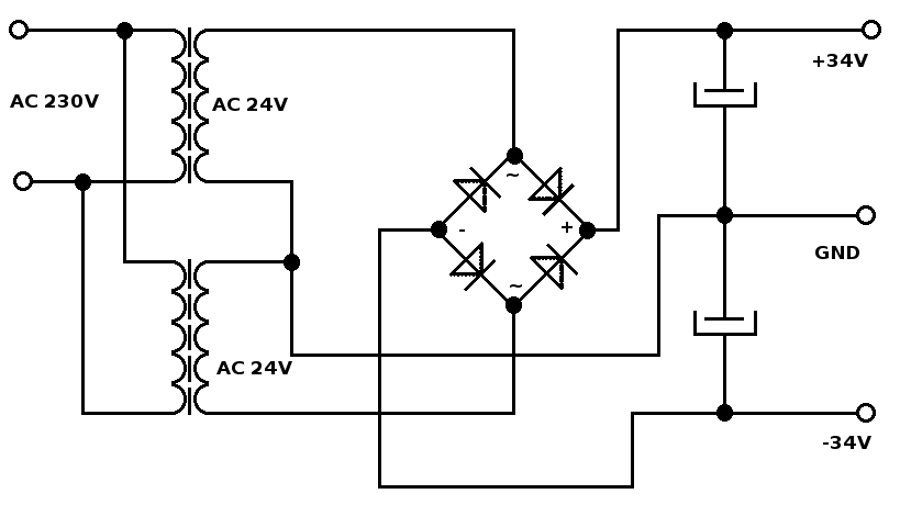

Ha picit végiggondolod, akkor magad is láthatod, hogy nem jó a hármas megoldásod.
A diódahíd egyik lábát osztod ketté. Mitől lenne így a vezetékek végei között 34V feszültségkülönbség?
Ha csak egy trafót akarsz felhasználni, akkor köbzoli rajzáról a bal alsó változatot használd! Ezzel üresjáratban GND-re szimmetrikusan +/- feszültséget kapsz. Ez akkor jó megoldás, ha az áramkör, amit ezzel táplálsz nem érzékeny a BRUMM-ra.
Az első megoldásodat szebben megrajzoltam - a két transzformátoros kivitelt. Ez simább egyenfeszt ad, mint a két diódás megoldás.

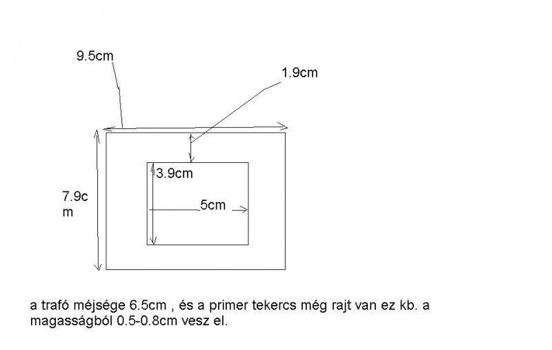

(#) janimester hozzászólása Máj 22, 2010 /
Sziasztok Na ugye toldani akartam a trafót de az a plusz 18menet szimmetrikus oldalanént éphogy nem fért fel, de volt rajt még pluszba 2x5 v azt letekertem hátha elég lett volna a hej , de ez a szekeunder 2x23 kimenetek alatt volt , kérdésem hogyan tudnám szépen visszatekerni a 2x23 v os részt egymás mellé spirálisan úgy hogy ismét elférjen . Tudnátok adni tippet hogyan tudnák szép meneteket csinálni?
most pont nem tudok mert nemjó a telóm , de lemérem a méreteket és paintbe megrajzolom sorry..
(#) janimester válasza (Felhasználó 13571) hozzászólására (») Máj 22, 2010 /
igen igen plusz egy keveset amivel emelkedik a feszültség de az már ki is van számítva mennyi..szóval nem tudom egyszerűen úgy gyűrögetni hogy szépen egymás mellé kerüljenek a menetek....
