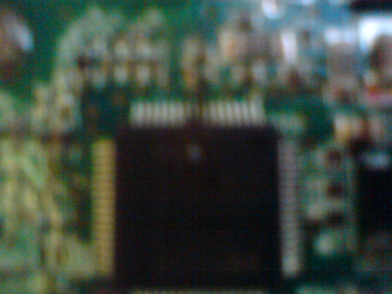

Sziasztok azért nyitottam ezt a fórumot mert sehol se találtam a kérdésemre választ a kérdésem az volna hogy van egy 200gb samsung ata Winchesterem és egyik napról a másikra meg hibásodót és elég való színű hogy az elektronika szált el mert fel se pörög illetve ha gépbe hagyom összedugva a táp kábellal és a szalag kábellal nem zavarja gépet megy tovább olyan mint ha benne se volna a Winchester és érdekelne hogy az elektronika valahogy javítható e és ha igen akkor hogyan illetve mi szokót benne állatába tönkre menni erre várnék ötleteket válaszokat hát ha valaki tud valamit utánanéztem több helyen is de az elektronika azaz anyák cserjét írják mindenhol de nem nagyon találtam ilyen nyákot és rendelni se lehet sajnos pedig csak annyira kellene hogy az adataimat lementsem egy másik hdd re
és nem szeretnék a kürt hoz fordulni mert elégé drága és ha lehetne akkor szeretném házilag meg csinálni csak annyira hogy lementsem a dolgaimat elektronikai ismeretekkel rendelkezem szóval forrasztgatni stb nem jelentene gondot válaszotokat előre is köszönöm
it van két db kép a winchester--ről

Az árverési oldalakon most is találni ilyen vinyót 5000 Huf árban. Veszel egyet és átrakod az elektronikát.

azt olvastam hogy elvileg az ic megy tönkre de honnan tudom hogy melyik ? mert nagyítóval végignéztem a nyákot és semmi-t se láta rajta ami égés vagy olvadásra hasonlítana esetleg valahogy ki lehet azt mérni ?
(#) quite válasza bury hozzászólására (») Máj 12, 2010 /
Kimérni semmiféleképpen. Legalábbis otthon, komolyabb műszerezettség és komplett kapcsolási rajz nélkül biztosan nem.
Ugyanis mit mérnél? Ha mérsz is valamit, azt honnan tudnád, hogy az rendben van-e? Hogy az amit mérsz, az jó vagy rossz működésre utal-e?

Ha fel sem pörög, akkor van rá halvány esély, hogy csak a 12V szakadt meg. Nálam egy másik Samsung winchester-ben a 12 V után volt egy szakadt 0 ohmos ellenállás (afféle biztosíték...).
Az utána következő szupresszor dióda (kis fekete kocka) nyírta ki, és mellesleg zárlatos lett. Azt a diódát kellett csak orvosolni, meg a megszakadt 0 ohmos ellenállást.
Ha van egy multimétered, akkor kövesd a 12 V útját, és nézd meg, hogy van-e szakadás, iletve zárlat.
