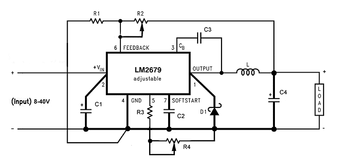

Kellene nekem SSC p7 LED-hez áramgenerátor, és ehhez egy LM2679-adj tűnt a legjobb megoldásnak. Működik is rendesen, stabil, nem melegszik, mondhatni tökéletes. Egy dolgot kivéve. Terheléssel nem indul el. A kimenő feszültség beáll 1,4V környékére, semmi nagy bemenő áram, nem gerjed, nem melegszik, csak simán leszabályoz. Mi tud ilyet okozni? Kapcsolás mellékelve. C1: 1000uF C4: 47µF (próbáltam 1000µF-et is, de az ár nem egy jó áramgenerátor lenne..) C2:100nF c3:10nF R1:2,5K R3:8,2K potik 100K a tekercs pedig gyári, 27uH 5A, toroid magra mi lehet a bibi? köszönöm!

Próbáltam rájönni, mi okozza, de nem tudom. Tettem bele 7uH, 14uH, 22uH, 47uH, és 220uH-t is, teljesen azonos a viselkedés, csak a feszültség más. Próbáltam nagyobb kondival, és 100nF-fel is a kimeneten. Azonos jelenség. Próbáltam más fajta diódákkal is, illetve próbáltam akkuról is, nehogy a labortáp áramkorlátja szóljon bele (pedig 15A) de nem, akkuval is azonos a jelenség. Mi okozhatja?
Nem ismerem az IC-t. De mivel gondolom Te áramgenerátor üzemben járatod, előfordulhat, hogy induláskor letiltódik (reteszelődik) benne valami. Esetleg próbáld meg a softstart kondit növelni, hátha megoldás.Vagy az R2-őre kondit tenni, hogy bekapcsoláskor a dióda nyitófeszültsége alatt, tehát "terheletlenül" induljon el. Aztán ha feltöltődött, jön az áramhatárolás. üdv! proli007 |
