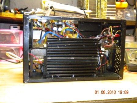

Nagyon jó lett, gratulálok
![]() Jó lenne, ha már én is itt tartanék. Méreteiről mit kell tudni?
Le vagyok nyűgözve,nagyon tetszetős és szép a gép,a munkád is,leld örömöd a használatában! Számomra külön öröm,ha egy fórumtársnak ilyen sikerélménye van,köszönöm a képeket.
![]() ![]() ![]() cimopata! szerintem 10-11x18-20x28-30 cm lehet a mérete és olyan 6-7 kg ,csak saccoltam.

Azért van egy kis baj! Vagy a gép nagyon kicsi, vagy a fül túl nagy...

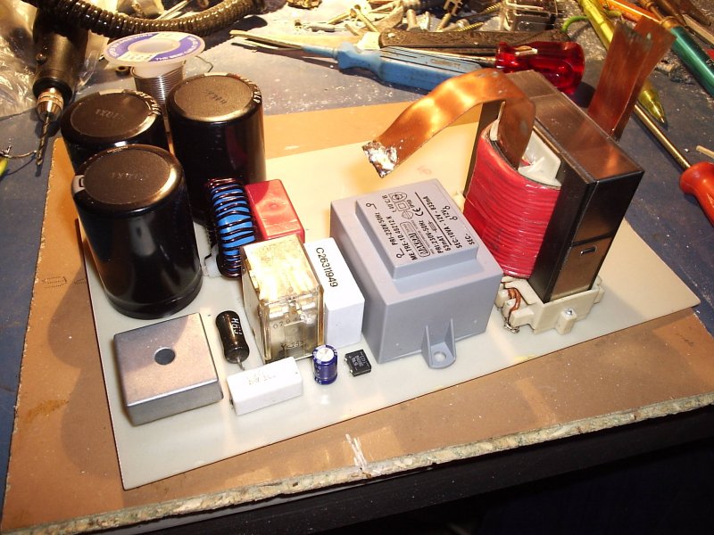

Akkor már csak azt nem értem, miért került a fojtó a pufferek mögé?
Egy rövid bekapcsolási szünet az IGBT-en és remek túlfeszt termel a fojtó rajtuk. Tényleg nem értem.
A folytó lehet előtte is a kép szerint ha egyről beszélünk ,azután pedig a pufferek.

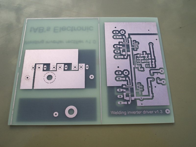

Amim van,mutatom,Tab kolléga is közzétette,talán nem fog megkövezni.A rajz az amit cimopata belinkelt a PWM IC típusa UCC2808,a frekit pontosan nem tudom,de olyan 60kHz lehet.

A fojtó villamos szemszögből nézve nem került a pufferek mögé.Tubi megépítette a gépet,szerinte (akkor ott mondta) inkább HGTG20N60 kellene bele 2-2 darab,egyébként a doboz hossza szinte kisebb mint az elektróda fogó mérete,sajna,nem találom a képet.Bocsáss meg,de kicsit csodálkozom a hozzászólásodon,olyan értelemben,hogy olvastam a neved azon a fórumon,azt hittem Te ismered a masinát.

Egyébként semmi gond, kisegítettél egy válasszal. ![]() A fojtón csak azért csodálkoztam, mert a híd eléggé meredek impulzusáramokkal szokta rángatni pufferek felől a tápot és a 2,2µF feszültségesés nélkül biztos hogy nem tudná kiszolgálni, a fojtó pedig korlátozná az áram meredekségét. Ettől függetlenül persze működhet. Amúgy profi munka
Most akkor hol van az a fojtó? A pufferkondik előtt, vagy után?
Azt hittem, csak el van rajzolva... de igazad van, nagyon furcsa dogokat csinálhat így az áramkör. Valaki megmagyarázhatná, hogy miért van a kondik után bekötve...
Akkor szoktak ilyen megoldást csinálni, ha nem akarják, hogy a pufferelkókat a kapcsolóüzemű rész nagyfrekis áramkomponens is terhelje. Ilyenkor a fojtó után további impulzustűrő fóliakondikat szoktak betenni, ami képes a tranziensek elnyelésére. Ha jól méretezik akkor az elkók élettartama valamivel hosszabb lehet. Szerintem amúgy itt nem sok értelme van, egyszerűbb kicsit túlméretezni az elkókat, hogy jobban bírják a strapát.
