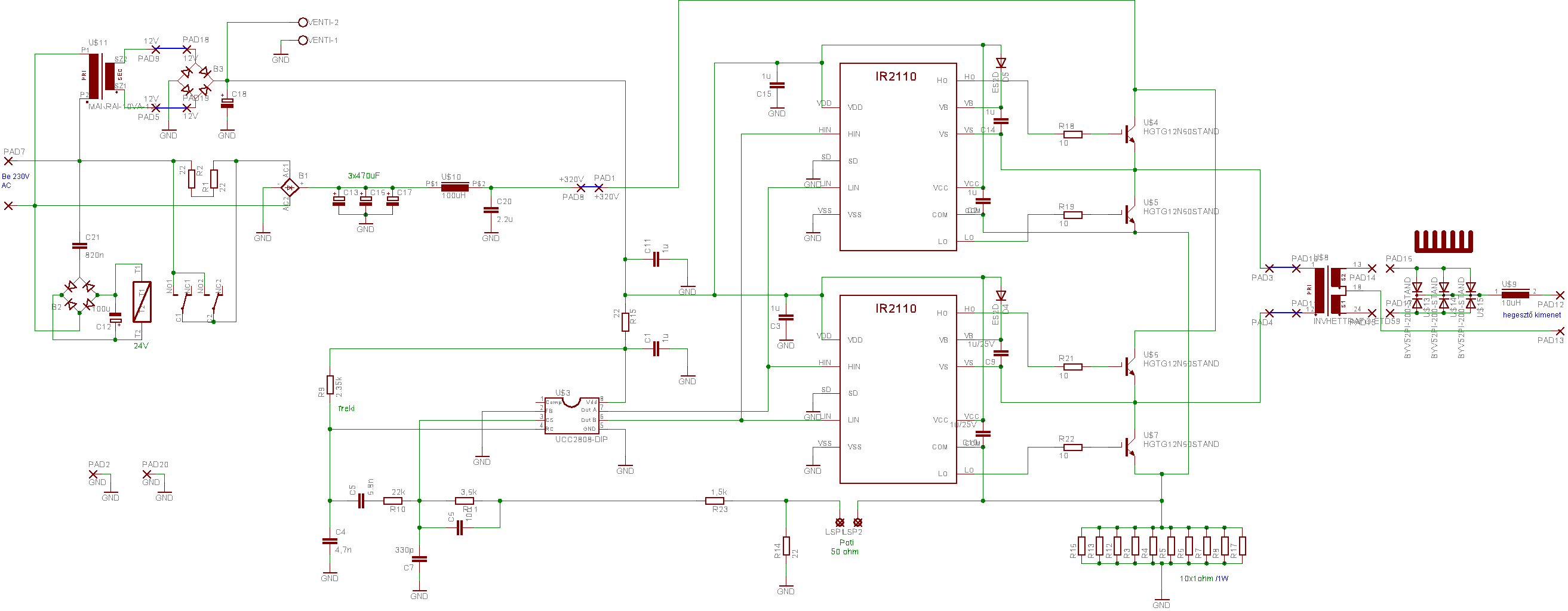

(#) erdgab válasza mark.budai hozzászólására (») Jún 5, 2010 /
Beszéd helyett mutatom a rajzot,kékkel átkötöttem amit kell.Csak halkan súgom meg,hogy ebben a rajzban semmilyen védelem nincs,az 1 ohmos ellenállásokra nagyon kényes,csak indukció mentes a megfelelő,Tab írta anno a fórumon.A trafója ETD59,menetszámokat,huzalátmérőt nem tudok mondani,a fojtók adatait sem ismerem.A segédtáp és a 320V DC testpontja azonos.

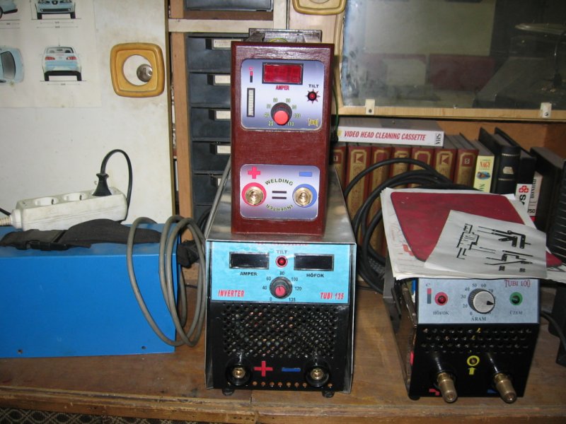

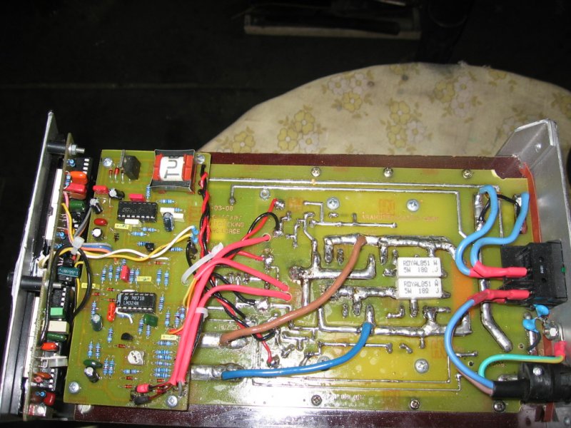

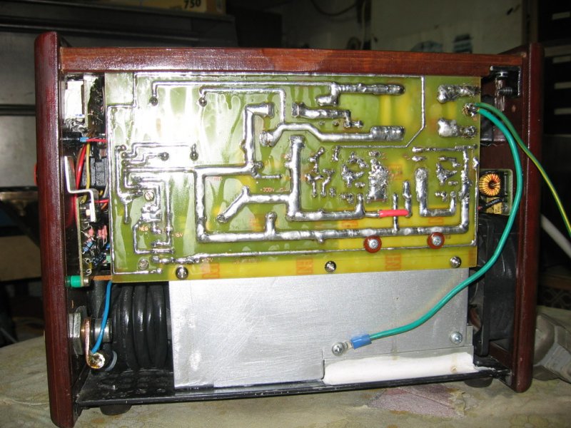

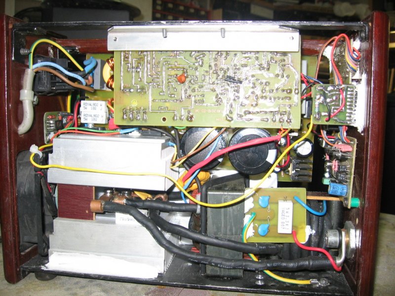

(#) Tubi56 válasza mark.budai hozzászólására (») Jún 5, 2010 /
Csatlakozom az előttem szólóhoz!

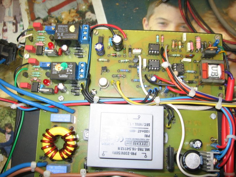

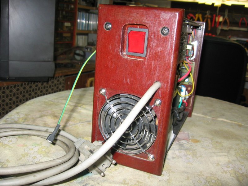

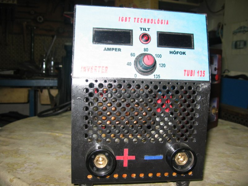

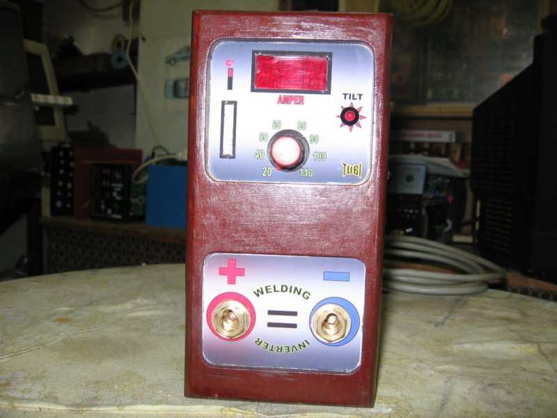

A trafója ETD59 a tekercsadatok: Primer 32menet ketté osztva 16 alul aztán 10menet szekunder és rajta a primer másik 16 menete! Ebből is látszik, hogy nem igazán jó ! A 10 menet szekundert csak vékony kábellel lehet megcsinálni ami viszont gyenge gépet eredményez! Vagy lemezzel kell megépíteni, de az ablak keresztmetszet kicsi egy erősebb géphez! Védelme nem jó, mert ha a végfoknak baja lesz az egész gép meghal a vezérléssel együtt! Persze ettől függetlenül TAB 120 kollégának még remekül működhet! Ez csak az én véleményem!
Én megcsináltam működött, de már szét szedtem és a dobozába építettem egy másik gépet amin ARC FORCE, HOT START, ANTISTICKING áramkörök is vannak A gép súlya 3kg és 30 méteres hosszabítóval is remekül működik!
A COLT 1300 alapján lett építve,de meglett erősítve E65 trafóval és 2db HGTG30N60A4-el a végfokban!

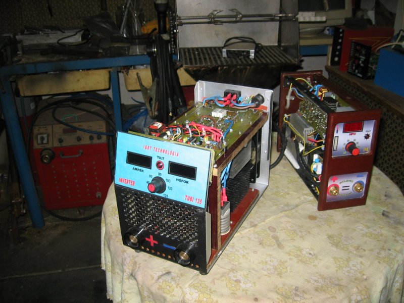

(#) Tubi56 válasza Tubi56 hozzászólására (») Jún 5, 2010 /
Hő védelme is van ami 70C'-nál aktiválódik! A venti 50C'-nál kapcsol be! Van benne egy led skálás hőmérő és egy 3 digites áramerősség kijelző is! A teljesítménye 110 A!
Ja és még egy tanulmány a nagy tesó!
További képek!

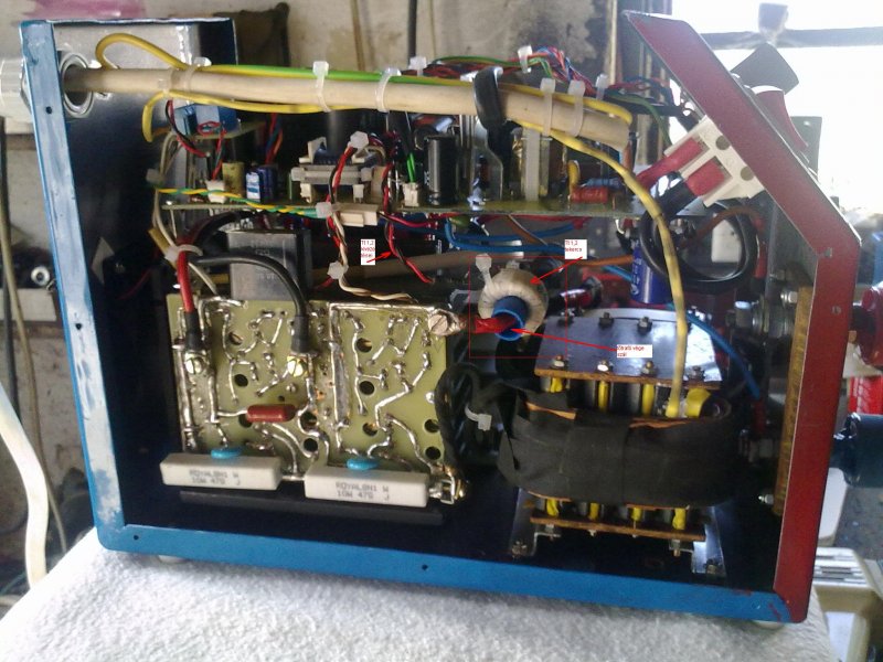

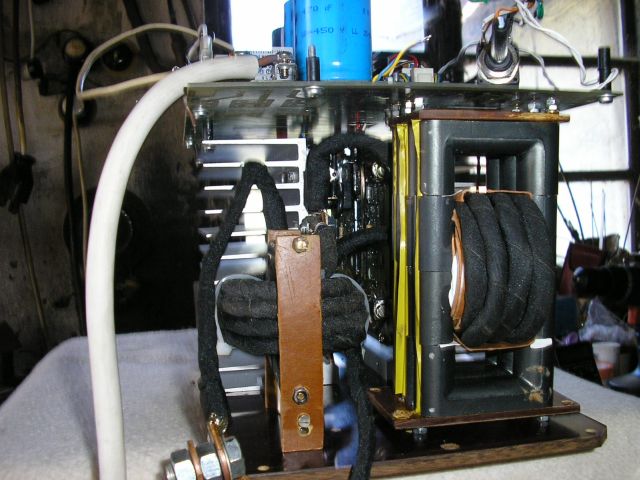

(#) Tubi56 válasza saraha hozzászólására (») Jún 5, 2010 /
Nyugodtan használd el őket, mert jók az U magok is! Bárcsak nekem lenne ennyi a fiókomban!
Lásd a képeket! Gáboré és az enyém
(#) erdgab válasza saraha hozzászólására (») Jún 5, 2010 /
Látom,Sanyi barátom már mutatja a kétféle megoldást,az enyémben az egyik megoldásban 6 pár mag van összerakva,3 pár alul és rá a másik 3 pár,a másik megoldás 4 pár magot tartalmaz,ezek egymás mellett vannak elhelyezve.A 130A gépbe elég a 4 pár U57 mag.Szerintem nem figyeltél (bocsi) ,mert az előző oldalon,ahol mutattam az áramváltó elhelyezését, láthattad a 4 pár U57 magos trafómat.A felesleges magokat őrizd meg,nagy érték.
Az enyémben 4 pár van, de nem baj ha még több van!
A primer menetszám 16 ez 40szál 0.3 CuZ huzal sodorva!
A szekunder 5 menet 25mm2-es hegesztő kábel! A sodratot kivettem a gumi szigetelésből és vékonyabban szigeteltem vissza a képen jól látni! Szigetelése hőálló szigetelő szalag 3 rétegben!
