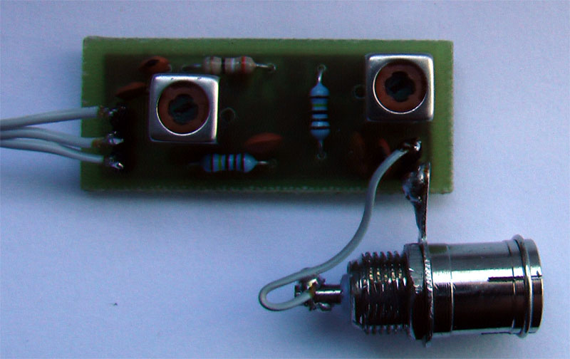

Szia, még egy vagy két héttel ezelőtt elkészítettem egy külön kis panelre a BF961-es előerősítőt. Nekem nagyon bevált, azóta is használom műholdazáshoz, illetve repülők hallgatásához.
Csatolok róla minden információt, paneltervvel, fényképpel, kapcsolási rajzzal együtt. Remélem segít.

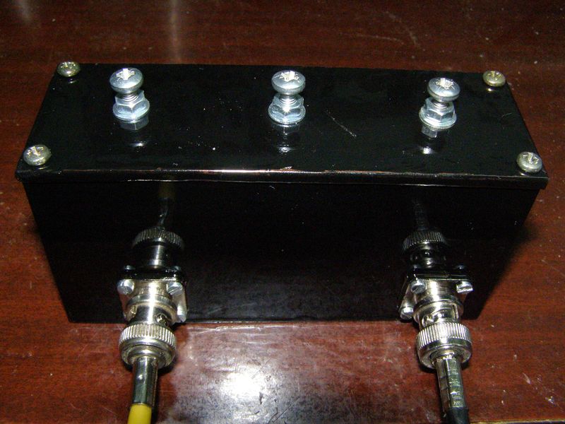

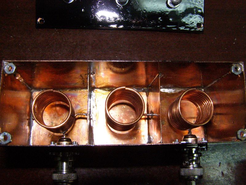

Végre elkészültem a helikális szűrőmmel. A paraméterei: Átviteli frekvencia:136,7-138,5MHz ki és bemeneti impedancia: 50 ohm SWR: 1:1,4 -3dB sávszélesség: 2,5MHz -30dB sávszélesség: 5,5MHz beiktatási csillapítás: <2dB hullámosság az átviteli sávban: <1dB A méretei nem kicsik, de hát valamit valamiért. Most már csak a rádiót kellene befejezzem, ami úgy készül mint a Luca széke .>>
Kitűnő munka, a paraméterei is jók.
Köszi.
Ez a második verzió, az elsőt nem sikerült megszelidítenem. Úgy vettem észre kicsit mellé számol a program. 120MHz-re áttervezve (ami a valóságban 140MHz-en működik)és újra megépítve sikerült ez az eredmény.
Még annyit, ha megengedsz, a tekercseket jó lenne rögzíteni, hogy ne járj úgy mint mi annakidején, hogy a lehangolt BRG duplexszűrőt ölben kellett kiszállítani a toronyba. Pedig abban 2.5 ös ezüstözött huzal volt. Láttam valahol olyan kis kerámia rudacskát, aminek egyik éle recés, ilyen négyből lehetne összehozni a tartót.
Gondoltam erre én is, egy darabka 16-os műanyag csövet ragasztanék a doboz aljához és ehhez szintén ragasztóval rögzíteném a tekercset néhány helyen. Nem tudom mennyit ronthat a Q-ján a PVC és a ragasztó.
Ha PVC lenne nem is lenne baj, de gondolom festék is van benne. (már ha szürke) jobb lenne 5/8" fehér PE cső.
