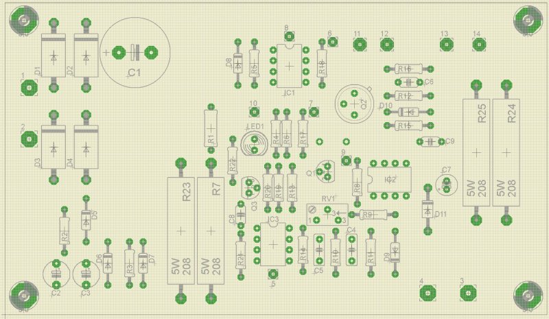

Hát én megépítettem , működik is csak nem teljesen ugy ahogyan kene , De ha teljesen jo lesz , majd kuldok kepet . Másik , megakartam csinalni ugy , hogy a BC141et lecserelem BD242C re , és azt hűtöbordára teszem , de valamiért már a multimétertől is világit az áramkorlát , meghát nem mukodik rajta semmi... Lehet hogy elnéztem a lábkiosztást a 242 nek , vagy a242t nem lehet oda rakni ?

Tegyél bele NPN-t, mert a BC141 NPN volt. Te meg betettél egy PNP-t

a BC141 az NPN a BC 242C az meg PNP.
Ha jól kötöd be, szerintem jó. a BD242C lábkiosztása: ha magad elé veszed, akkor a bal oldali láb a Bázis, középen Collector, és jobb oldalt Emitter. Szerintem nem ugyanúgy kell bekötni mint a BC141-et, hanem a C és E-t felcserélni, nem? Ha hülyeséget írtam, akkor javítsatok.

hogy nézhettem el ... Nemtudom , valahonnan az volt bennem hogy pnp , na mind1 , Kösz ![]() Tudnal nekem segiteni abban is , hogy miért forrósodik nagyon a bc141 ha az van benne ? 12V 200mA terhelésnél is 1 perc alatt forro. Még nincs rajta hűtőborda , de anelkul se kellene neki ennyire futeni . De a feszültséget rendesen lehet állitani 33V ig .
Szerintem NPN helyére csak átalakitás útján lehet PNP-t rakni mivel a PNP negatív feszültség hatására nyit ki, ott pedig poztív van(de lehet hogy énis tévedek)

Kösz, hogy ezt beraktad, de ennél csak azt tudom meg, hogy melyik ellenállás milyen értékű, itt akkor színkód programba be kell írnom ki kell keresnem, vagy kiforrasztani egy lábat méregetni... és 25 lábat nem kis idő kiforrasztani, kihajlítani... Ezért egyszerűbb lenne, ha valaki dobna egy képet azon csak megnézném a színeket és kész. Meg hogy a Q1 és a Q3 as tranzisztort most hogy kell betenni? úgy tettem, mint ahogy a beültetésben van, de Edison14 azt írta, hogy fordítva kell, mert rossz lábkiosztást csatolt az Eagle... De sehogy sem jó.
Nem lenne egyszerűbb.. Az ellenállások alapszíne, sokszor erősen befolyásolja, hogy milyen színárnyalatot kap a "kódszín". Így nem mindegy, hogy milyen gyártmányt használsz. A fényképezőgép is színtorzítást okoz, ebből is lehetnek félreértések. Nem lenne esetleg egyszerűbb esetleg megtanulni azt a néhány szín kódját? A tranzisztort úgy kell betenni, hogy az elvi rajznak megfelelő helyre menjen a bázisa-kollektora-emitter. Ezt úgy ellenőrizheted, ha a nyákon megnézed (megméred) hogy a tranyó lábak ténylegesen hová csatlakoznak. Aztán a tranzisztor adatlapján, megnézed melyik láb hova van kivezetve a tokon. Ezt egyeztetve, kiderül, ha valami nem jól áll. Egy probléma megoldását, soha nem a lustaság oldaláról kell megfogni, mert az nem vezet előre, nem növeli ismereteidet. Ha a válaszadók is így gondolkodnának, szóba sem állnának veled. Szívesen csak annak segítenek, ha maga is fektet energiát a saját gondjának megoldására.. üdv! proli007
