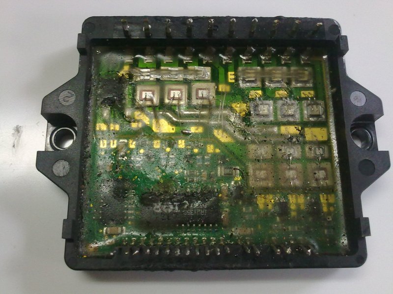

Köszönöm a segítséget.Hál'isten szétjött roncsolás nélkül,
úgyhogy kivettem a csillámot. :wave:

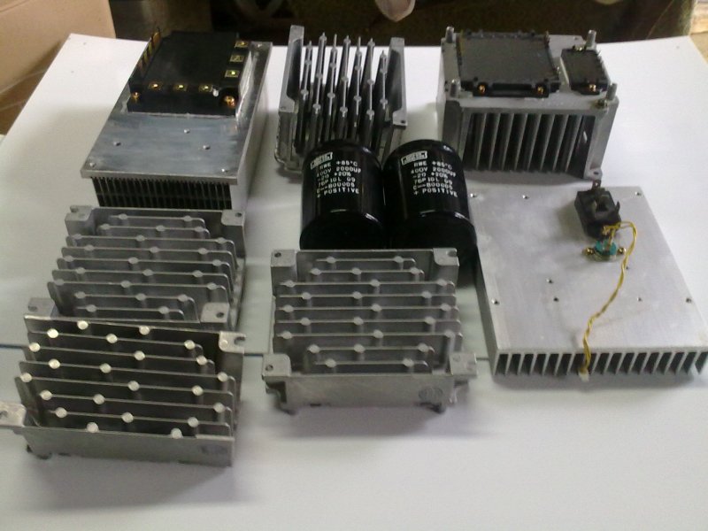

Vacakok érkeztek.
Még néhány kondi is jött.
