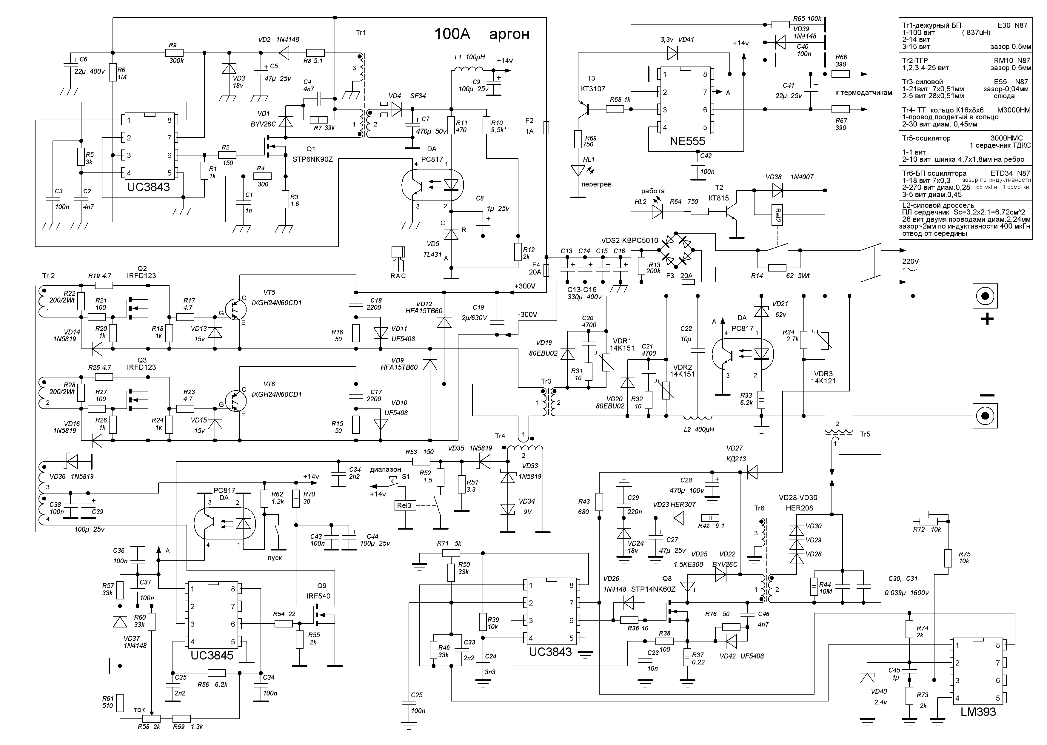

(#) Zerocross válasza erdgab hozzászólására (») Jún 29, 2010 /
(...jobb későn, mint soha...)
Először csak átfutottam ezen a rajzon, de később mikor ismét a kezembe került, hát megakadt a szemem a kimenet megoldásán. Előre bocsájtom, hogy a kapcsitápokhoz jobban, a hegesztéshez kevésbé értek. Vagyis, hogy ez a rajz milyen gépé. Sovány ismereteim azt súgják, mintha Wolfram-elektródás gépé lenne nagyfesz. gyújtással?
És ahol találtad, van ott más is erről?
Bocsi a lassú felfogásomért
(#) erdgab válasza Zerocross hozzászólására (») Jún 30, 2010 /
Sajnos már nem emlékszem,melyik oldalon találtam,ha újra rábukkanok,fogok szólni.Akkor senkit nem érdekelt,én sem kutakodtam tovább.
(#) Zerocross válasza erdgab hozzászólására (») Júl 1, 2010 /
...és milyen típusú készüléké? hegesztés-technikai szempontból.
(#) mpisti válasza Zerocross hozzászólására (») Júl 1, 2010 /
"...és milyen típusú készüléké? hegesztés-technikai szempontból."
Ez a masina egy 100A-es TIG(AWI) hegesztő, némi Castolin koppintással.
Jól látod, a kimeneti feszültségre a nagyfeszültségű gyújtás van ráültetve,mégpedig a Castolin gépeknél látott módon.

(#) Zerocross hozzászólása Júl 3, 2010 /
A fentebb említett rajzról mi a szakmai véleményetek, érdemes esetleg utánépítésen gondolkodni.
