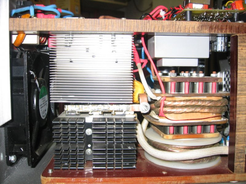

E rajz alapján készítettem el az enyémet mert ez elég érthető.Csak én 16/5 menetet tekertem ahogy Tubi56 mondta.
Most már nem tudom melyik kellene nekem, vagy tekerjem át 19/6-ra, jó így
(#) erdgab válasza saraha hozzászólására (») Jún 10, 2010 /
Azt kell eldöntened,hogy a géped mekkora frekvencián fog menni,mert annak függvénye a trafó primer menetszáma,majd ebből következik az áttételtől függően a szekunder menetszám.A 19/6 menetszámok a 30-35kHz frekvenciára vannak számolva,Tubi gépe,tudtommal 50kHz frekvencián megy,nem számoltam utána,de feltételezem,hogy helyesek az adatok.
Látom, a primer tömör vezeték,láttam már ilyet is,de áruld el nekem a szekunder vezeték mi a rákkal van szigetelve,hogy olyan foszlányos mint egy túlfosztott vén lúd,annak a trafónak ki kell bírni legalább 90 fok meleget és az átütési szilárdságának is a 2kV értéket.A gépben nem csak az öröm,hanem a halál is ott kódorog,ne feledjétek! Nem gúnyolásnak,hanem figyelem felkeltésnek szántam.
(#) saraha válasza erdgab hozzászólására (») Jún 11, 2010 /
Szia.
Mindegyik tömör vezeték ha úgy vesszük !Persze mindegyik sodrott huzalból van.A Pr.:d=0.3mm a sec.:d=0.7mm -es lakkozott szálakból van.
A képeken nem látszik de 3 réteg teflon szalaggal van bevonva mind a pr. mind a sec.
Ezen kívül pedig közönséges textil abrosz borítás van a sec.-en kétkomponensű epoxigyanta védelemmel csak kikeményedett ,kizárt,hogy átüssön még a 10kV is rajta.(legalább is a gyártó szerint)
De köszönöm a figyelmeztetést jóleső érzés,hogy erre is kiterjed a figyelmed!
