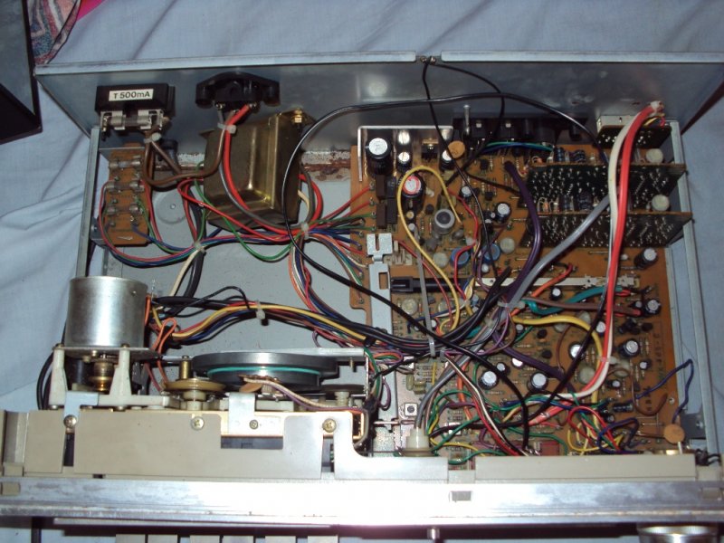

(#) r3pl4y válasza r3pl4y hozzászólására (») Jún 27, 2010 /
Fel is teszek 2 képet, hogy megmutassam mire gondoltam.
Ez a doboz pont alakalmas lenne mert van neki szép nagy gombja a hangerő potihoz.. van neki 3 gombja ami alkalmas bementválasztáshoz,ugyanis egyszerre mindig csak 1 lehet benyomva... ezt majd valahogy kiműtöm a magnóból meg van egy gomb ami jó lenne a mute funkcióhoz (az a gomb ami a szorosan egymás mellett lévő 3-tól elkülönűl) és van bekapcsológomb is... meg nem is beszélve a szép műszerekről.. kérdés már csak az,h hogy elég e a doboz ennyi cuccnak ami ebbe kell.. persze a szelőőzésről gondoskodni akarok... szerintetek?

(#) szilva válasza r3pl4y hozzászólására (») Jún 27, 2010 /
Mit ártott Neked ez a deck, hogy le akarod bontani?
(#) r3pl4y válasza szilva hozzászólására (») Jún 27, 2010 /
Igen - igen nem rossz a kicsike... bár az a darab amit bontani akarok az épp elég rozzant már... motor is hallott fej sincs valami jó állapotban... és úgy az egész mechanika is elég gány már... sajnos ez nem az enyém volt valami mellé kaptam ajándékként... és persze van belőle másik is ami tökéletesen jó
Én annyira szeretem ezeket a klasszikus készülékeket, hogy mindig fáj a szívem, ha elpusztul egy ilyen. Nemrég szereztem egy AKAI AM302-es erősítőt, aminek az alappanelját elég rondán eltörték, valaki foltozgatta is már korábban. Annyira nincs kedvem alkatrésznek szétbontani, hogy elkezdtem újragyártani az alappanelt. Szkennelt és fotózott képek alapján már a minta be van rajzolva SL5-be... Bővebben: Link
Ha szabadon rendelkezel a trafó szekundereiről, akkor lehet, hogy nem rossz gondolat még két önálló, mondjuk egyenként 16V-os tekercs feltekertetése is a trafóra. Ezeknek nem kell nagy áramot tudniuk, 1A bőven elég. Ebből majd elő lehet állítani az előfokoknak, védelmeknek a kisebb feszültségeket.
