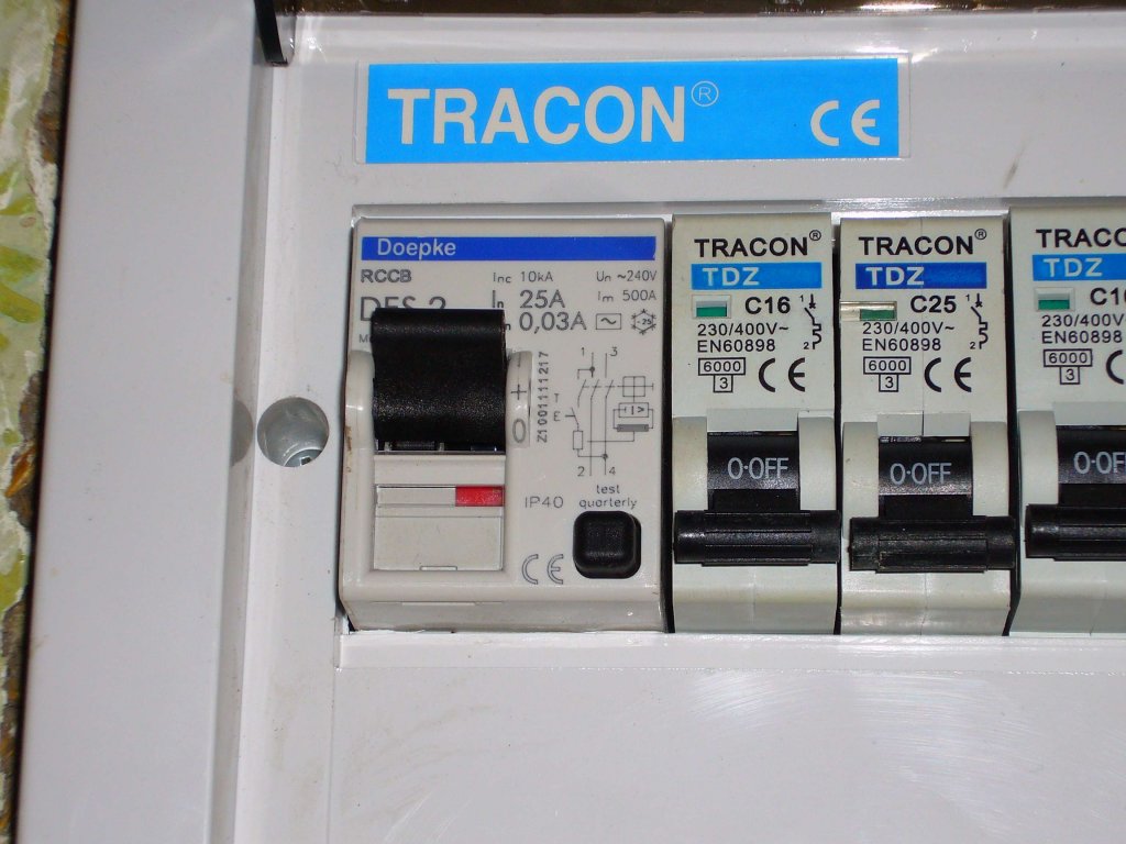

Vásároltam egy 230V-os betonkeverőt. A helyszínen kipróbáltam és működött. Elvileg indítókondenzátoros. Itthon szerettem volna kipróbálni, de a főkapcsoló elfordítása után leverte a FI-relét. Így a nyomógomb megnyomásáig el se jutottam. Várom a javaslatokat, hogy a problémát hogy lehetne megszüntetni a FI-relé megkerülése nélkül. Mellékelek képeket és rajzot. Valószínűleg át fogom kábelezni. A motorról nem találtam semmi információt a Net-en. Az adattábla viszont ép. Remélem tudtok segíteni. Előre is Köszi!

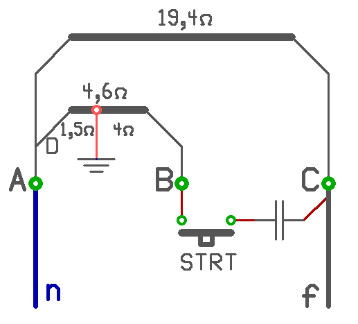

Rendben van a szigetelés és a villásdugó is. Viszont a motornak 230V-os létére 4 kivezetése van. A képet ha megnézitek akkor bebetűztem a kivezetést. Szétkötöttem a kivezetéseket és a következőt mértem földre nézve:
A 0 ohm
B 1,5 ohm
C 0 ohm
D4 ohm
Egymáshoz viszonyítva:
AB 0 ohm
AC 19,4 ohm
AD 0 ohm
BC 0 ohm
BD 4,6 ohm
CD 0 ohm
C pontra van kötve a fázis
AD-re a nulla
B-re a kondi nyomógombbal megszakítva C-ről levéve a fázis.
Most is leveri a FI-relét, de legalább kimértem. Lesz ebből még valami?

Tegnap este újra átmértem. Jól mértem mindent. A négy motor kivezetést sem értettem, értem. Mindent visszakötöttem és leszigeteltem. A FI-relét továbra is leveri, betonvas leverése mellett is. A szomszéd adott áramot, mert neki nincs FI-reléje. Hibátlanul üzemelt és nem rázott sehol. Legalább tudom hogy jó az elhozatal után is. A hosszabbító földjére rákötöttem a multi egyikszárát és feszültséget probáltam mérni különböző pontokon. Sehol semmi. Ötlet? Valami itt nekem nagyon X-akta.
(#) proli007 válasza bravasan hozzászólására (») Jún 30, 2010 /
Lerajzoltam a méréseid alapján a feltételezhető állapotot. (Amennyiben a nulla, az nem 0ohm-ot, hanem szakadást jelentett a méréseidnél.)
- A pirossal jelzett tekercsponton lehet a motorban a testzárlat.
- Ha a motor fázis-nulla feszültsége az ábra szerint van bekötve, akkor lehet, hogy a piros pont felől érkező zárlati áram, nem olyan nagy, hogy gondot okozzon, tekintve, hogy a nullvezető és a földelés közt nincs jelentős potenciál. (Ha meg nincs földelve a készülék, csak a levert betonvason keresztül, akkor biztos nincs gond, mert a földelési ellenállás satnya. Azt kivéve, hogy a gép házán van feszültség, és a tekercsen folyik az indokolatlan földáram.)
- Viszont ha a fázist és nullát felcseréljük, akkor már jelentős zárlati áramnak kell folyni, a fázistól a föld felé. Ekkor vagy leveri a biztit ha van földelés bekötve a készülékházra, vagy ha csak földelő nyárs van, akkor a készülék ház feszültsége felemelkedik. (Ettől még a keverő akár foroghat is.)
- A FI relé, viszont mind két problémát felfedezi, még akkor is, ha csak földelő nyárs van bekötve..
üdv! proli007
