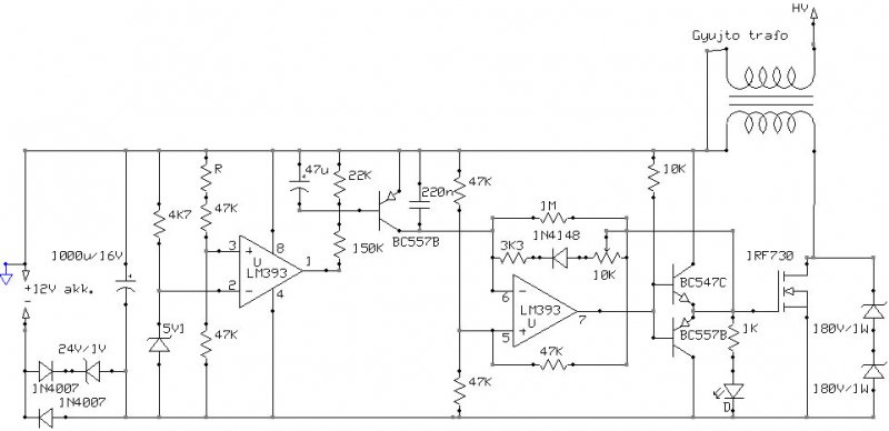

Én is ezzel a pásztorral foglalkozom, vagyis konkrétan az elődjével, amit itt találtam:
http://bsselektronika.hu/index.php?id=453#
Annyit változtattam hogy tranzisztornak a korábbi kézi rajzon használt BUT 12A-t használtam.
A kapcsolásom egyenlőre nem akar működni, a tranzisztor előtt még mérem a feszültséget, de nem megy át rajta, a trafón már nincs feszültség. Ellenőriztem az ellenállásokat meg a kondenzátorokat, nincs velük probléma. Az 555-öt nem tudom hogy szokás tesztelni.
A tranzisztor csere lenne az oka? (Eredetileg valami tv-ből kiműtött BUxxx-es tranzisztor kellene, de olyanom nem volt)
üdv!
(#) dizi válasza kzsolt88 hozzászólására (») Júl 1, 2010 /
Hi
Az 555-t ezzel a kapcsolással tudod tesztelni itt érdemes ic foglalatot alkalmazni,hogy legközelebb is tudd használni.
Ja és ebből a kapcsolásból vedd ki az 1N4148 -as diódát és próbáld meg úgy.
Hi
Ez egy annyira egyszerű kapcsolás,hogy ennek elsőre mennie kell a hiba oka vagy ic vagy tranyó,próbáld meg először az inverter részt meg építeni a 9/230-as trafó kimenetére ami jelen esetben a 230voltos oldal rá tenni egy glimm lámpát ez meg mutatja, hogy működik e vagy sem én BD249 raktam bele és azzal is ment.
Én mindig úgy építek meg egy áramkört,hogy részekre bontom,itt ez a következő 555-tel fel épített áram kör a vég fok a hozzá tartozó 2 db ellen +a trafó utána az egyen irányítás és végén a tirisztorra felépített relaxációs áramkör a kondival és gyújtótrafóval.
Ja és ne rakd félre hanem rakd össze és nézd meg jó e az 555-t :yes:

(#) kzsolt88 válasza dizi hozzászólására (») Júl 2, 2010 /
Gondolkodtam a kezemben forgatva a panelt és az jutott eszembe hogy mikor forrasztgattam rá az Ic-t eléggé átmelegedett, lehet nem használt neki. Legközeleb egy hét múlva leszek bolt közelében akkor megveszem ami kell a villogó-hoz. Meg valószinű veszek neki egy foglalatot és azt forrasztom be, ugyanis nincs 100Wattosnál kisebb pákám, úgyhogy most ezt játszuk
u.i: " én is úgy gondoltam hogy előbb a trafó előtti résszel foglalkozom:yes:

Én igy csináltam 3-at a rajz alapján. Akkumulátorral működik. 11V alá nem üriti azt és forditott rákapcsolás esetén nem megy tönkre. Az impulzusok (intenzitás) a potival állithatók. A frekvencia pedig 3-5Hz(szerintem ennyi elég). Igy a kapcsolás fogyasztása 15-20mA. A kertben 1mm vastag ónozott dróttal 45m nél hosszaban 10 fát (15-20 cm törzsátmérő) műanyag palackokkal beboritva használtam a drót rögzitésére. A drótot 1x csavartam körül a szigetelt fatörzsön a földtől 35cm magasságban. Az áramkör +kapcsát földeltem. Ekkor a dróthoz egy földelt drótot közelitve 1.5-2mm es szikra jelentkezett. Ez max 2KV. A gyújtótrafó üresjárási feszültségét jelentösen csökkenti a drót-föld kapacitás. Tehát a gyújtótrafó akkor alkalmas nagyobb területek pásztorkodására, ha kevesebb drót tartót használunk és feljebb vezetjük azt a földtől.
