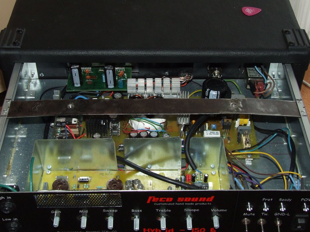

Üdv mindenkinek! Lenne egy kérdésem mert nem rég kaptam bnőm szüleitől egy régi gitár erősítőt dobozba hangszóróval együtt.
Szóval én ki szeretném cserélni a hangszórót egy JBL GT 4-10 esre 245W/1000W osra és ahhoz kellene nekem erősítő.
Egy hídba kötött két db TDA 7294es elég hozzá? meg egy lm1036-os előerősítő lenne hozzá. Másik kérdésem hogy van benne eredetileg egy TO2es tranzisztoros erősítő TESLA KD 606 két db és hogy azoknak a trafója elég lenne e a tda-s Ic-k mneghajtására?:O
Válaszotokat előre is kösz!

(#) Bassmester válasza Dani45 hozzászólására (») Jún 30, 2010 /
Többre jutnánk a találgatásnál, ha megadnád a gitárerősítőd pontos tipusát.
Mire akarod használni a cuccot? Gondolom nem gitározni akarsz a JBL GT 4-10 -es, autós mélynyomón.
A trafó nagy valószínűséggel nem lenne elégséges egy TDA hídhoz és a híd is inkább 8 Ohm -ra való.
Szerintem boltold el azt a gitárkombót és vegyél rajta toroid trafót meg alkatrészeket. :yes:
(#) Dani45 válasza Bassmester hozzászólására (») Júl 1, 2010 /
hali!
Nem akarom elboltolni
Bocs nem GT4-10es hanem GT4-12es (30cm) hangszorót veszek 10990ért, és lecserélem a régit ami benne van és építek hozzá egy erölködőt. Nem gond hogy kell hozzá trafó mert van egy újra tekert 2X24V os áganként 20A-os (többet nem tudtam mérni mert leégett a mérőzsinor:S)
Mellesleg azt mondták ahonnan rendelni fogom ha megjön a fizu, hogy túléli a 4Ohm-ot is csak jó hűtés kérdése.
képet mellékeltem az az eredeti bár nem igy néz ki az enyém de sorozatszáma alakja minden ilyen csak más előlap van nekem a hangszoró előtt. (REGENT 50-G)
Hogy mire használnám szimpla zene hallgatásra mint ahogy mindent más esetleg ha megyünk bnőmmel mondjuk a szalonnát sütni a telekre akkor egy kerti parti elég fontos kelléke lenne
U.I. ki nem bírom állni a gitárt csak a dobot szeretem szal alapbol nem használnám arra armire tervezték ezért alakítom éát mert adott a doboz.
(#) Bassmester válasza Dani45 hozzászólására (») Júl 1, 2010 /
Bocs hogy így fogalmazok, de eléggé értelmetlen dolgra készülsz.
A GT-4 az egy autós mélynyomó, nem a regent ládába való. A T-S paramétereinek megfelelő dobozt kell tervezni neki. Másfelől az érzékenysége is elég alacsony, még egy 200W-os erősítővel sem biztos hogy akkora hangerőt tud produkálni, mint a Regentben lévő 98dB-es RFT hangszóró 50W-on.
A TDA 7294 hídról én továbbra is állítom, szemben azzal akitől a JBL-t rendelni fogod, hogy nem szereti a 4 Ohm-ot. A benne lévő hővédelem sajnos kikerülhetetlen, csúnya tortyogó hangokat fog hallatni. Olyan hűtőt nem nagyon tudsz csinálni amivel gond nélkül üzemelhetne 4 Ohm-os terheléssel és normál kivezérléssel.
Ha működik a kombód, akkor azon is tudsz zenét hallgatni, még egy kerti partin is
Szerintem kár volna szétbarmolni szegény Regentet...
(#) zoka válasza Dani45 hozzászólására (») Júl 1, 2010 /
Egyetértek Bassmesterrel, a JBL GT4-12 nem ebbe a dobozba való. Nekem ugyanez a típusú JBL szubhangszóróm van. Érdemesebb lenne neki építeni egy 65-70 liter körüli bassreflex ládát. Az az optimális hely neki, ha nem autóban akarod használni.
A másik meg, az, hogy az érzékenysége kevés szabadtéri használatra. Az adatlapban szereplő adatokból 86,5dB számítható, és saját magam is lemértem, nekem egészen pontosan 86,37dB jött ki 1W/m. Szabadtéren 100-120W is nagyon kevés neki. Házfallal kellett "megtámogatni", hogy ne vesszen el a hangja. Viszont ha nem hangosítani akarsz, csak normál hangerőn hallgatni egy 15-20 m körzetben, arra bőven jó. Nagyon minőségi hangja van, de ahhoz megfelelő láda kell neki, mint amilyet ajánlottam.
Ui.: Hol lehet olyan olcsón megvenni? , veszek még egyet
Ja, a TDA híd, és ez a hangszóró együtt felejtős!
hali
Szóval szétbarmolni az túlzás inkább átalakítani szeretném. Amúgy az erősítőt rendelem nem a JBL-t mert azt veszem boltba.
Az erősítőről mondták azt hogy kibírja.
Mellékeltem bordát (138mm×50mm×86mm)
Mondjuk hogy őszinte legyek s talán merész mert az jo kifejezés volt már olyan erősítőm ami 8Ohmos kimenettel rendelkezik és simán bírta a 4Ohmot, vmint most eszembe jutott hogy a házimozi rendszerem maga az erölködő része 8-16Ohmig használatos, STK Ic-s az erősítő "agya" és 6Ohmos hangszórókkal hajtatom
Semmi baja nincs sőt nagyon is szépen működik.
Mellesleg nem 200W os az erősítő hanem 140-170 között mozog tápfesztől függően maga az Ic dbja 70Wot tud.
Terveim között szerepel a két alsó sarkába 1-1 reflexcső. Sztem a doboz építést kihagyom mert már annyit nem ér az egész. Ingyen volt a doboz , s sztem egy probát megér. Attól hogy a paraméterek nem felelnek meg lényegtelen mert láttam már egy rakás mélynyomot amibe JBL van nem ez a fajta hanem a fekete ezüstös és semmi különlegessége nincs a doboz belsejének.
Lehet hogy nem tudom a csúcsot kihozni belőle de amit kihozok sztem az bőven elég jó döngetéshez. (ne ilyen tuc-tuc szarra gondolj hanem light-s hiphop R&B Rap)
Szóval érthető hogy aki jobban ért hozzá megpróbálja a jot mondani viszont annyira profi szerkezet nem kell nekem. Arra itt van a két 120as hangfal meg egy 400as 25centis mélyláda ami szintén kocsiba való de szobába jobban hasznáét veszem
Oké, ha az eladó a boltban azt mondta, akkor biztos igaza van... Te tudod. A megadott méretű borda, egy szimpla TDA modulhoz elegendő, de a hídhoz nem az.
Egyébként a bordaméretnél fontosabb tényező a gyors hőátvitel, a tok és a hűtő között.
Sok sikert hozzá!

Minek a magasságára vagy kiváncsi? Vagy netán a magassugárzó érdekel? Az egy "no name" piezó. Tudom hogy egy okádék, de basszuskombóba megfelelő, a húrok csengését-csikorgását jól hozza. Általában kikapcsolva használom. Csatolok képet a belsejéről is. Csöves előfok, 400W-os kapcsolótáp és TDA 7294 híd, +/-40V ról.
Ha a méretbeli magassága érdekel, akkor íme:
