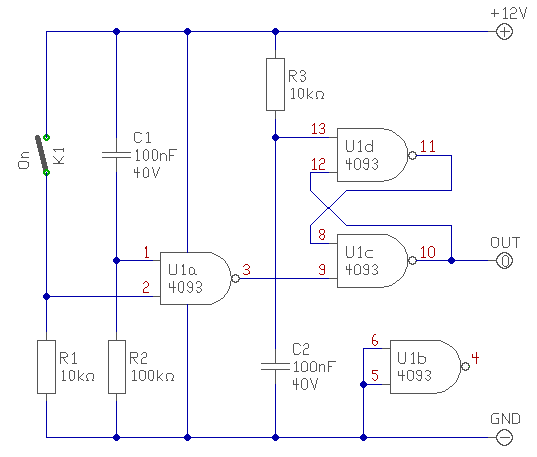

Viszont, ha a Gate-re nem kerül jel, nyilván zárva marad, de, egy kapcsolással máris jel kerül rá nem? Tehát, ahogy írtad, "nyitva marad miután a Gate-re jel kerül", ez úgy is igaz, hogy zárva marad egészen addig, amíg tápot kap?

(#) proli007 válasza zoka hozzászólására (») Júl 3, 2010 / 1
Természetesen több módon is megoldható lenne, de pld. így..
- A tápfeszültség megjelenésekor C2 beállítja a tároló alapállapotát, úgy, hogy a kimenet alacsony szintű. (De ez a RESET jel kb. 1msec múlva megszűnik)
- Ugyan akkor C1 bekapcsoláskor kb. 10 msec időre magas szintre húzza U1a kapu bemenetét, ezzel engedélyezve, K1 kapcsoló jelének bejutását.
Ha a kapcsoló be volt kapcsolva, akkor mind két bemeneten H szint van, így a kimenet alacsony, ami beírja az RS tárat úgy, hogy a kimenete magas szintű lesz.
Ha a kapcsoló nem volt bekapcsolva, akkor az ÉS kapu kimenete magas szinten marad. Így marad RS tároló alapállapota, azaz alacsony szint.
- Ha a C1 feltöltődött, akkor a K1 kapcsolót már hiába kapcsolgatjuk. (Az ÉS kapu egyik bemenete alacsony, a kimenete már csak magas szintű lehet.)
- Az áramkör logikai működésének kritériuma, hogy a RESET idő rövidebb legyen, mint a kapcsoló hatását engedélyező idő. Azaz C1*R2 > C2*R3

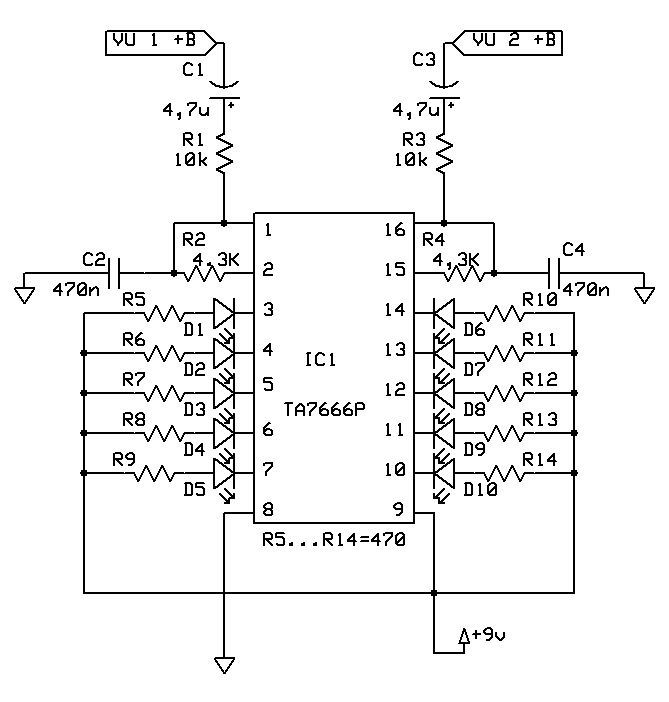

Helló mindenkinek. Lenne egy olyan kérdésem hogy a csatolt kapcsolásban számít-e hogy a LED anódjára vagy katódjára kapcsolódik az ellenállás?
(#) kadarist válasza vikipapa hozzászólására (») Júl 3, 2010 /
Nem számít.
(#) vikipapa válasza kadarist hozzászólására (») Júl 3, 2010 /
Köszönöm!Meg lettem kímélve 20 vezetéktől

(#) zoka válasza proli007 hozzászólására (») Júl 3, 2010 /
Ez így szuper lesz, köszönöm szépen!
