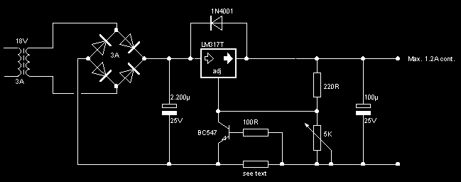

Lenne egy hülyének tűnő kérdésem.Van 2 tápom.Az egyik váltó 52 V-ot a másik egyen 21 V-ot ad.Nekem egy nagyon leegyszerűsített változtatható táp kellene (valamelyikből de inkább az 52 V-ból).Mindaddig amíg nem tudok egy normális nyákot kreálni (eszközök hiányában) addig csak egy primitív tápom lenne.Nem kell kijelző,csak annyi lenne hogy potival szabályozhassam 0-tól kb 24 V-ig.A potit körbe skáláznám.Gondolom simán egy poti nem bírná el ezt a feszültséget.Valakinek valami egyszerű (olcsó) ötlete?Rengeteg jó dolgot olvastam itt de mindhez profi panelt kell készíteni.Majd egyszer valamikor Ilyet szeretnék magamnak,de az nem most lesz.Alkatrészek már vannak bőven csak a panel a gubancos.

Viszont most találtam ezt a "kapcsolást".Ennek alapján megcsinálhatom a szabályozható tápot?A 28 V a minimum bemenő fesz?

Én ezt ajánlom: http://www.vt52.com/diy/myprojects/other/charger/charger.htm
Alig több alkatrész, és ez már rendelkezik egy fix áramkorláttal, nem fog leégni egy rövidzártól. Én elsőnek egy deszkalapra építettem meg légszerelve, nem nehéz kilegózni.
Viszont arra figyelni kell, hogy 35 voltnál ne legyen nagyobb az egyenirányított feszültség, mert az lm317 kb eddig bírja, viszont kisebbel gond nélkül működik.

Ez tökéletes! Egyszerű,olcsó és alkatrészem is meg van hozzá!Ezer hála!
Illetve egy kérdés.A rajz alján van egy ellenállás jelölés see text felirattal.Az mi?Angol tudásom kevés,de én azt vettem ki hogy szöveget olvas (vagy ilyesmi)
(#) Piszkos válasza Emberke hozzászólására (») Dec 18, 2010 /
Elnézést a késői reagálásra. A see text arra utal, hogy a leírásban kell keresni a választ. A kérdéses ellenállást a R = 0.6V / max áram képlettel lehet kiszámolni.

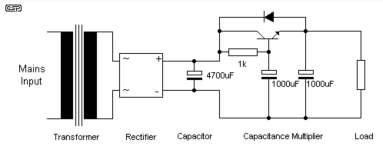

Mellékeltem egy sematikus ábrát. Ez valóban műkdik és hatásos?
(#) proli007 válasza oibacsi hozzászólására (») Dec 19, 2010 /
Igen működik, elsősorban szűrési szerepe van. Tekintve, hogy egy tranyó egyenáramú ellenállása sokkal kisebb, mint a váltakozóáramú ellenállása. Így az egyenáramú feszültségesése sokkal kisebb lehet, mint egy sima RC tag esetében, melynek ugyan akkora szűrési tényezője van..
üdv! proli007
(#) oibacsi válasza proli007 hozzászólására (») Dec 19, 2010 /
Jól értem, hogy ezek alapján hasonló szerepe van a tranyónak mint a CLC tagnak?
Jól érted. Ma már ritkán használnak ilyen kapcsolást, mert ha már van egy tranyó, akkor stabilizátort építenek belőle..
üdv! proli007
Én ia azt szoktam, csak kíváncsi voltam. Elég őrült vagyok, szeretem ha nagy nyugalmi áramnál (bőven 1A felett) is beledughatom a fülem max hangerőnél a hangszóróba és úgysem hallok semmiféle brummot
