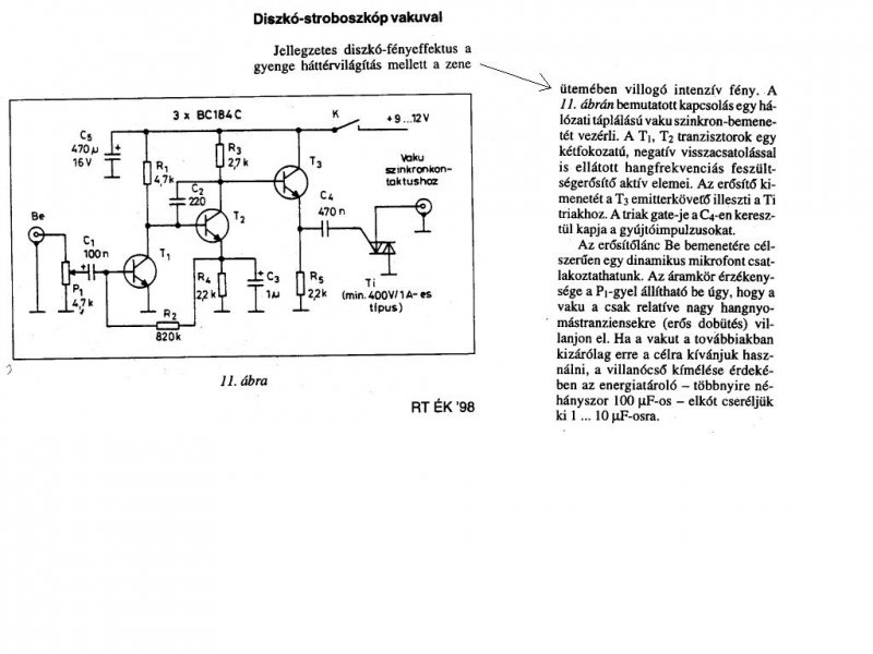

Azt hiszem értem, a kondi 15µF alatt legyen? A tirisztoros részről egy kapcsi rajzot nem tudnál adni,mert az még nem igazán tiszta vagy egy honlapcím is jól jönne Gondolom hasonlít egy tranzisztorra csak nagyobb feszültségen....
Van nekem egy Fuji Finepix A345-ös fényképezőm. Azt szeretném megoldani hogy a vakuból stroboszkó legyen és zenére villogjon. Nem tudom hogy kezdjem el az egészet. Tudnátok segíteni nekem elkezdeni? Nem vagyok profi ezekben. Köszi előre is mindenkinek!
Ütemvezérelt strobit szeretnék csinálni. A csatolt rajzot akarom megépíteni, ez vezérli a strobit. A leírás azt mondja hogy dinamikus mikrofonhoz jó, de én kondenzátor mikrofonnal szeretném használni. Az 1. az eredeti, a 2. az átalakított. Így jólesz? A másik: ha beállítom a potival a jelerősséget ha pl. kis hangerőn szól a zene, és ahoz, mi történik ha feljebb tekerem a hangerőt? Elkezd összevissza villogni?
Szerintem jó lesz. Lehet, hogy az ellenállást kisebbre kell majd venni. Érdemes lenne egy trimmert berakni.
Idézet: Valószínűleg igen, megpróbál minél többször begyújtani. „mi történik ha feljebb tekerem a hangerőt? Elkezd összevissza villogni?”
Köszönöm szépen!
Valahogy megkéne csinálnom hogy kis hangerőre, meg nagyobb hangerőre, is rendesen ütemre villogjon, vagyis ne keljen mindig állítani. Dinamikakompresszort vagy limitert gondoltam ennek kiküszöbölésére. Ha hülyeséget mondok bocsi.

Kaptam egy pár vakut, ilyen kis fényképezőkből való panellal, rajta van minden és egyet be is tudtam üzemelni. 1,5V-ról megy mind, van rajta 1 vagy 3 tranyó 2 trafó 1-2 ellenállat kondi és a villanócső. A kérdésem az lenne, hogy hogyan tudnám elérni, hogy 230V-ról használhassam úgy, hogy kb 1Hz-es villanásokat kapjak. Nézegettem már stroboszkóp rajzokat, de ott mindenhol hatalmas villanócsövek vannak, ezekben elég kicsi csövek vannak, így nem mertem kipróbálni 230V-ról. Ahogy most van nem tudnám használni, mert túl lassan töltődik fel a kondi az inverterén keresztül. Tudna valaki egy nem túl bonyolult rajzot adni? A lényeg, hogy ne tegyem tönkre a csöveket.
Engem úgy szint az érdekelne mint sirály12-t hogy először is hány voltról működik a fényképezőkben lévő villanócső másodszor ebből lehet e valami úton módon stroboszkópot fabrikálni kérlek segítsetek előre is köszi.
Látom nem válaszol senki. Én csak elviekben szólok hozzá. - A vakucsövek általában 300 és 500V-oasak. - Ha lenne katalógus, akkor megadják, hogy mennyire terhelhető. Vagy is az energiát Wattsecundumban. - A fényképezőgépnél, hatalmas energiát nyel le a cső, csak éppen elég ritkán villan. Vagy is van ideje lehűlni. - Egy nagyobb vakucsőnek terhelhetősége is magasabb. - A kondenzátorban tárolt energia, (C*U^2)/2. Ebből és a villogási sebességből kiszámolható, a terhelése. - Tehát messze nem akkora kondi kell bele, mint a vakuban van. (és a fénye is sokkal kisebb lesz) üdv! proli007
Köszönöm a választ az nem baj ha kissebb a fényereje akkor ezek szerint úgyan az a kapcsolás kell ehez a csőhöz is mint mint más villanó csövekhez ugye?
Így van, esetleg a kisebb (rövidebb) cső miatt, a feszültséget kisebbre és/vagy a kondi kapacitását kisebbre kell választani. De gondolom nem véletlenül tesznek ezekbe "böszme" csöveket. (Bár és nem is értem mire jó ez, pontosabban ki nem állom ha a szemembe villognak) üdv! proli007
Van egy kapcsolásom ez 20Ws os villanócsőhöz van működőképes lehet ez? És jó lenne a kis villanócsőhöz vajon?
Ha megnézed, ez is egy testes kis cső. Úgy hogy biztos jó, csak a 22µF-os kondit biztos csökkenteni kell, mert szerintem a kis csőnem lesz hosszú életű.. (De ne legyen igazam) üdv! proli007
