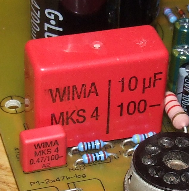

jelenleg két szinte tök egyforma HTA-30 van itthon. A három különbség köztük, hogy a puffer kondik gyártója más, a 10µF-os becsatoló kondi más gyártmányú, és a végtranzisztorok másak a kettőben. Az egyikben BDW végtranyók, Arkon, vagy Akron, vagy valami ilyesmi nevű 10µF-os becsatolás, a puffer kondi gyártójától most eltekintek említeni, egyébként itt egy-egy ezer éves 10.000µF-os van bent. Míg a másikban a 10µF-os kondi F&T márkájú, nem ismerem de úgy adták, hogy ez tutti, és sokkal jobb hangú mint a másik náluk kapható típus. Német gyártmány egyébként. Végtranzisztornak ide Onsemi MJH110200 és 21-et tettem. Minden más alkatrész teljesen ugyanaz, még a cső is, mert jelenleg csak 1db-om van itthon, és azt cseréltem át a próbák során. Meglepetésemre az Onsemi tranyós és elvileg jobb minőségű/hangú kondival lényegesen gyengébben szerepelt a végfok, a magasak eltűntek, és egy fátyol húzódott az egész hangra. Összébb is húzódott és bezárkózott. Tippem a végtranyó, hogy az miatt van rosszabb hangja, de még a kondik kicserélése hátra van. Mert kipróbálom az elvileg jobb hangú kondit áttenni a BDW tranyás végfokba, és megnézem ott hogy muzsikál. Csak ezt a kis tapasztalatot szerettem volna megosztani veletek, majd a legvégéről is beszámolok, mi volt a ludas. De a legelső HTA-30-ban is ugyanilyen "jobb fajta" 10µF-os bipol elkot használtam, és ott tök jó volt a hangja, meg voltam elégedve vele. Ezt most 1 napi hallgatózás után írtam.
Próbáld ki a WIMA MKS 10µF-ot. Cirka 700Ft/db, és nálam nagyon jól bevált. Ugyanezt a típust és márkát használom a 470nF pozíciójába is (meg 100nF-nak is, de azok a hangba nem szólnak bele közvetlenül).
Továbbá ha esetleg egy kicsit kísérletezel, akkor duplázd meg a puffert és a kicsatolót. Szerintem meg fogsz lepődni mennyivel jobb a hangja (nem tudom miért , de mindig jobb így nálam, mint egy nagyobb kondi)
Mindenképpen kipróbálom, annál is inkább, mert eredetileg is WIMA kondit szerettem volna betenni a 10µF helyébe, csak nem volt a boltban ahol vettem a másikat. Viszont van 2,2µF Panasonic MKP kondim, azokból talán összerakok párat és kipróbálom azt is első körben, mert az nem kerül pénzembe.

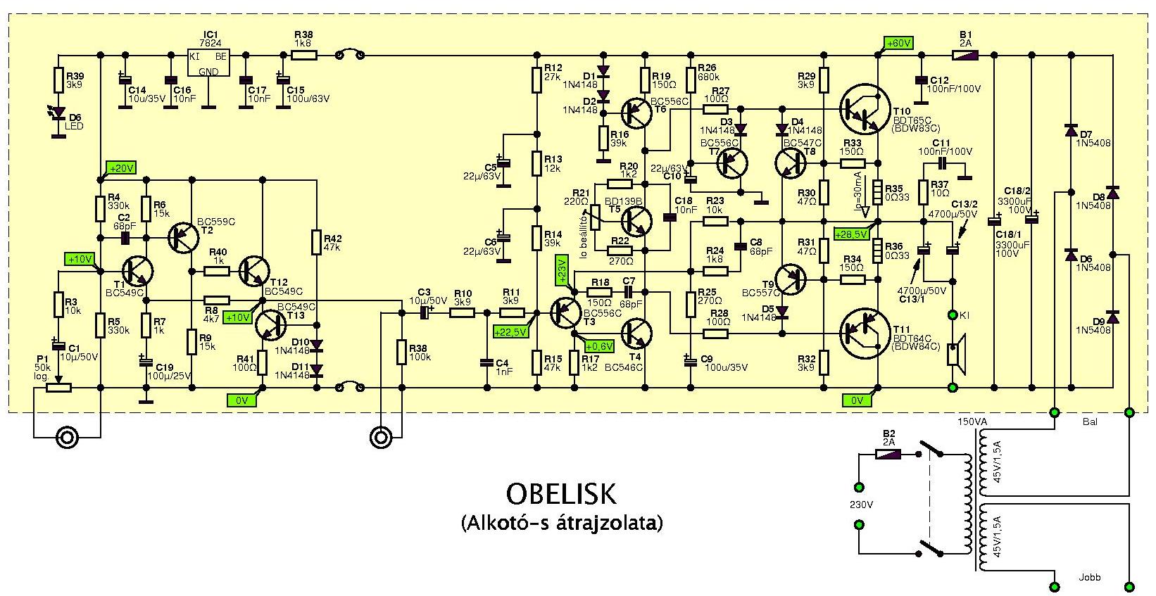

Egy nagyon rossz minőségű képről, ahol alig olvasható a feliratok nagy része, és a kötési pontok is alig látszanak, átrajzoltam az OBELISK egyik változatának rajzát.
Arra kérek mindenkit, véleményezze, sikerült-e jól lerajzolnom, vagy követtem el hibákat. Ez egy javított tranyós előfokkal van, aminek 100mV az érzékenysége, illetve más értékű osztója van a védelemnek. A tápegység nem volt az eredeti rajzon (sem a végfokhoz, sem az előfokhoz), így azt részben a régiről emeltem át. A bementválasztó kapcsolóját, és a fejhallgató kimeneti osztóját lehagytam. Ha jó a rajz, talán csinálok hozzá egy paneltervet, részben a régi elvek szerint, részben az új álláspontokat is figyelembe véve.
Namost elképzelhető, hogy nálam van képzavar, de ez attól Obelisk, hogy más előfoka van, mint a HTA-30-nak? Úgy tudtam, hogy az más mint a HTA-30.
Az IC 1 kimenetén hogyan lehet 20V ? Ezt mérted , vagy elírás ?
Az említett különbözőségektől eltekintve, hajszálra azonosak. (lagalábbis az általam talált rajz alapján)
Jogos!
A stabilizátort nem igazítottam hozzá, csak átvettem a régi rajzól. Oda 20V-os stabilizátor kell. Már javítom is.
Nem kap 60V-ot, mert ott van egy 1k8 ellenállás sorba kötve. De igazából nem is járatos a 7820-as stabilizátor, így valószínűleg pl. LM317 lesz majd benne, 20V-ra beállítva.
Minden vélemény fontos, de a kapcsolásra vonatkozók lennének most a hangsúlyosabbak.

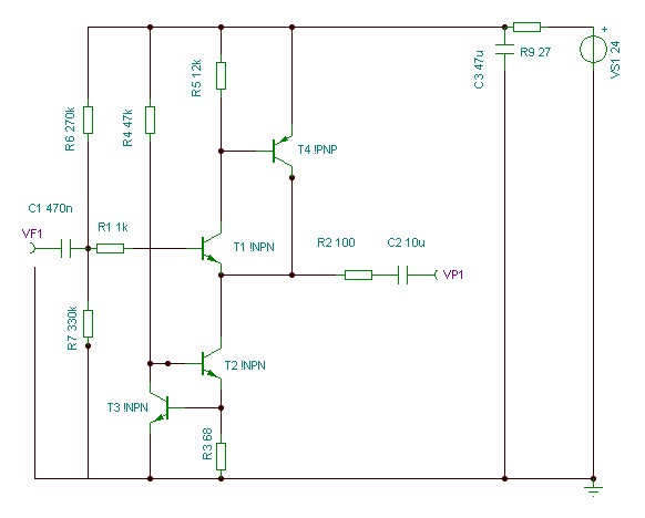

Ha új nyákot csinálsz és teljesen tranyós verziót , akkor ajánlanék egy másik előfokot .
Kisebb zaj , kisebb torzítás , érdemesebb lenne ezt elé tenni .
Minden szóba jöhet, természetesen ez is.
A kisebb zaj és torzítás az eredetihez (HTA30) képest értendő, vagy az Obeliskes előfokhoz képest? Az Obelisknek többen is éppen az előfokozatát dicsérik.
Igen ahhoz képest értem ( mind kettő ),Obelisk előfoka csupán az áramgenerátor beépítésével változott a HTA-hoz képest , feleslegesen nagyot erősít . Ez szintén nem erősít , mint a csöves . HTA végfok elé felesleges előerősítőt tenni , csak a jel/zaj viszonyt rontják vele . Amikor tervezték , akkor talán még volt létjogosultsága .
Relés hangerő szabályozóm kimentén ezt használom , elégedett vagyok vele , kis kimeneti impedancia , kis torzítás stb ..
Esetleg kérhetek véleményeket (voksokat), hogy
A, Az Obelisk-ben lévő előfokkal készüljön-e az új tranyós terv B, vagy a CHZ javaslata szerintivel C, esetleg maradjon a legelső eredeti?
B
Azt hiszem az eredmény elég egyértelmű. Lemondunk (mármint Ti) az erősítésről.
Természetesen a "B"-t fogom (többek között) feltervezni. |
