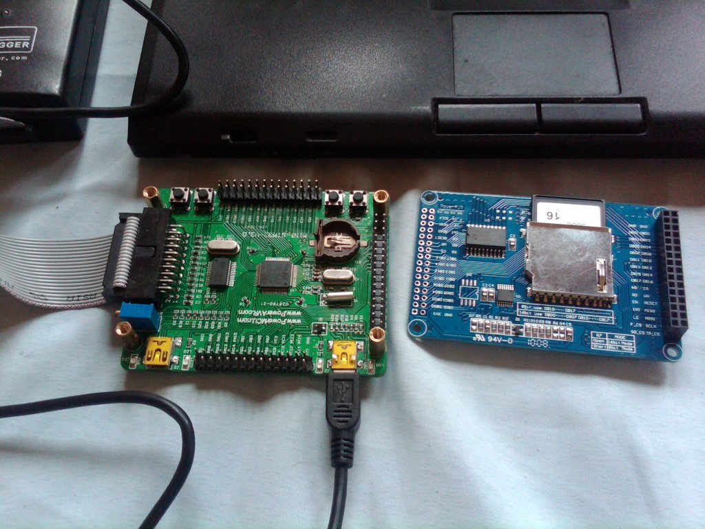

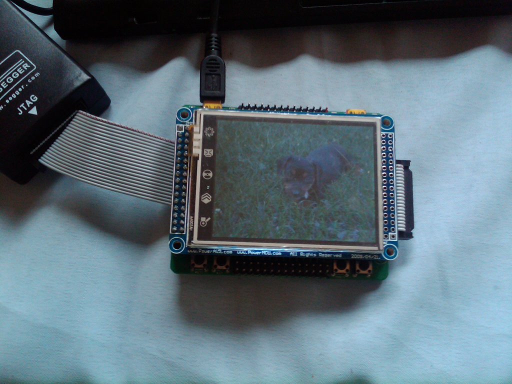

(#) drmogus hozzászólása Okt 14, 2010 /
Van egy kezdő ARM fejlesztőpanelom amit kinőttem. Akit érdekel írjon rám.
adatok, csak hirtelen ami eszembe jut: STM32F103RB (CAN, USB, 16bit AD,...)
ARM-CortexM3 kontroller 128K flash 20K ram
2.8" színes TFT + tapi (SPI)
IO-k tüskesorra kivezetve, USB (kontrollerből) egy UART-USB illesztő ic (PLxx) RTC kristály + elem tartó, JTAG csati 3 nyomógomb. AD -re csatlakozó heli? poti.
MMC kártya csatlakozó meg egy üres soros memória hely SO-8.
Kb ezek vannak rajt. Nem nagy erőforrású lap, de tanulni jó volt. Keil- el használtam, prímán működött minden!
Utoljára épp egy digitális fotó albumot írtam rá, az fut most rajt. Ha valakit érdekel képeket küldök róla.
Ár tekintetében 12k ra gondoltam!
(#) pici válasza drmogus hozzászólására (») Okt 14, 2010 /
Akár 2-3 képet fel is tölthetnél ide.
(#) drmogus válasza pici hozzászólására (») Okt 15, 2010 /
kepek:
