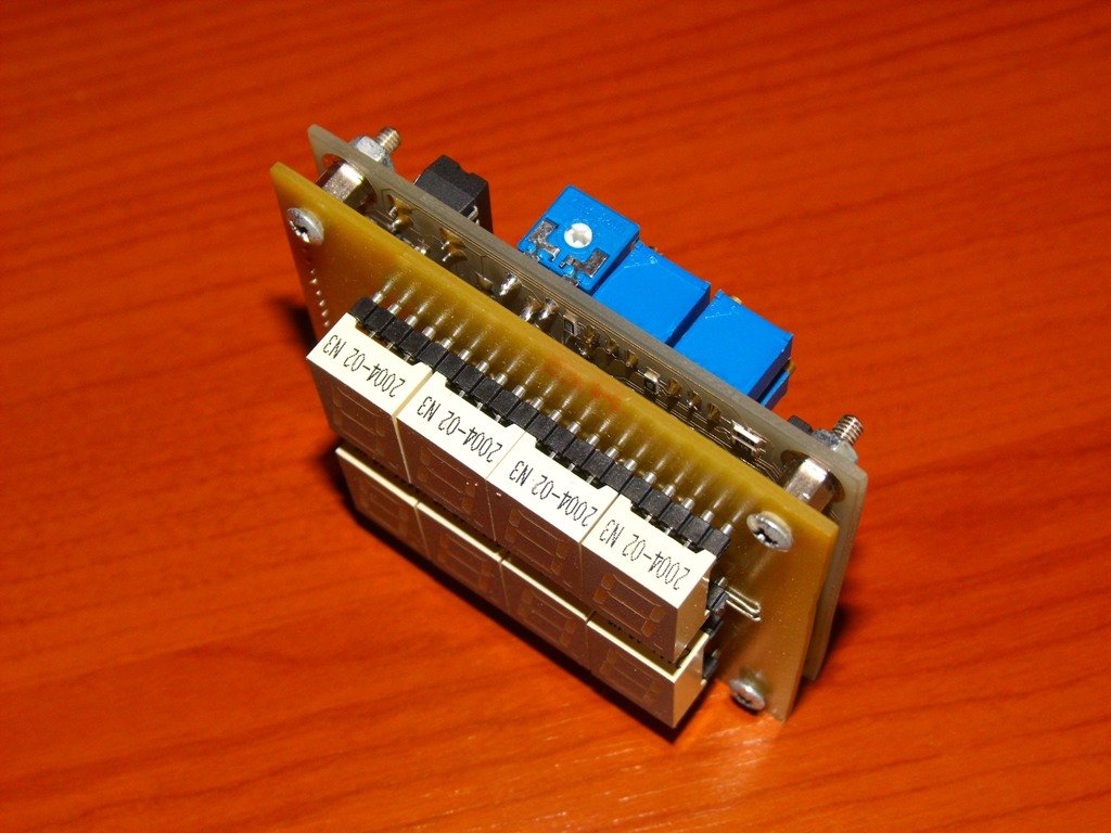

(#) Attila86 válasza zolee1209 hozzászólására (») Júl 24, 2010 /
„Feleslegesnek tartom, hogy egy panel legyen annyira univerzális, hogy ugyanaz tudja a LED kijelzős megjelenítést és az LCD-st is.”
Szerintem is felesleges. Én direkt csak LED kijelzőket akartam és amikor már a program teljesen készen volt, akkor jött az ötlet hogy miért ne tudjon LCD-t is kezelni. Ez csak úgymond a panelmérő "meghackelése". Hardveresen az égegyadta világon semmi különbség nincs az LCD és a LED kijelzős változat közt. A különbség csak a PIC belsejében lévő programban van. Max annyit tapasztalsz belőle hogy mondjuk nem 200ms alatt tudod beégetni a PIC-et hanem a kicsit nagyobb program miatt mondjuk 210ms alatt.
„a hamlin relék helyett tehettél volna valami egyszerű, miniatűr relét”
Miért, van ennél kisebb? (Kapható is?)
„Nem szimpatikus a derékszöges elrendezés sem, lehetett volna szendvics szerűen is.”
Ezt honnan veszed? Direkt kértem hogy aki elolvasta a PIC-es panelmérőm cikkjét vagy megnézte a róla készült videót, csak az írjon véleményt! Ezt a derékszöges dolgot nem tudom honnan vetted, a két panel 4db 5mm-es távtartóval kapcsolódik egymáshoz és a két panel párhuzamosan van, azaz 'szendvics' elrendezésben. De mutatok is neked egy képet:
Szerk.: Ja jól van.

(#) Attila86 hozzászólása Júl 24, 2010 /
Időközben elmentem bringázni és gondolkodtam a dolgon...
Azt hittem majd amíg nem vagyok itt valaki de minimum Proli007 rám szól. Szóval; a bemenet eltolása sajnos nem járható út, a féltápos megoldást pedig egyáltalán nem tudom honnan jutott eszembe. Az majd legfeljebb a leendő váltakozóáramú teljesítmény-mérő műszeremben lesz...
Mivel a panelmérő két jelet mér (feszültséget és áramot) ezért ezeknek kell egy közös pontjuknak lenni, hiszen a PIC bemenetei nem unipolárisak. Tehát vagy egyiket sem, vagy mindkettőt el kell tolnom, akkor meg már ugyan ott vagyok. Na majd kitalálok erre is valamit...
„Amit csak lehet, szoftverből valósítok meg, mert nem akarok nagy panelt készíteni.”
Igen én is, de sajnos vannak olyan dolgok amiket egyszerűen nem lehet kihagyni. Például a tápellátás, vagy a külső műveleti erősítők. Bár te AVR-rel dolgozol, azoknak nem tudom mekkora az A/D bemenetük impedanciája, a PIC-eké nevetségesen kicsi, muszáj legalább impedancia-illesztésre OPA-kat használni.

(#) Attila86 válasza emmzolee hozzászólására (») Júl 24, 2010 /
„A problémám az, hogy megépítettem 3 tápot az Alkoto féle 2.7.1 tervből, amihez nem jó.”
Arra gondolsz, hogy abban a tápban a sönt a negatív ágban van? A pozitív ágban is van az áram útjában ellenállás...
A tranzisztorok emitter-ellenállásaira jön 1-1db ellenállás és így már használható ezzel a labortápegységhez is a PIC-es panelmérőm.
Parancsolj:
