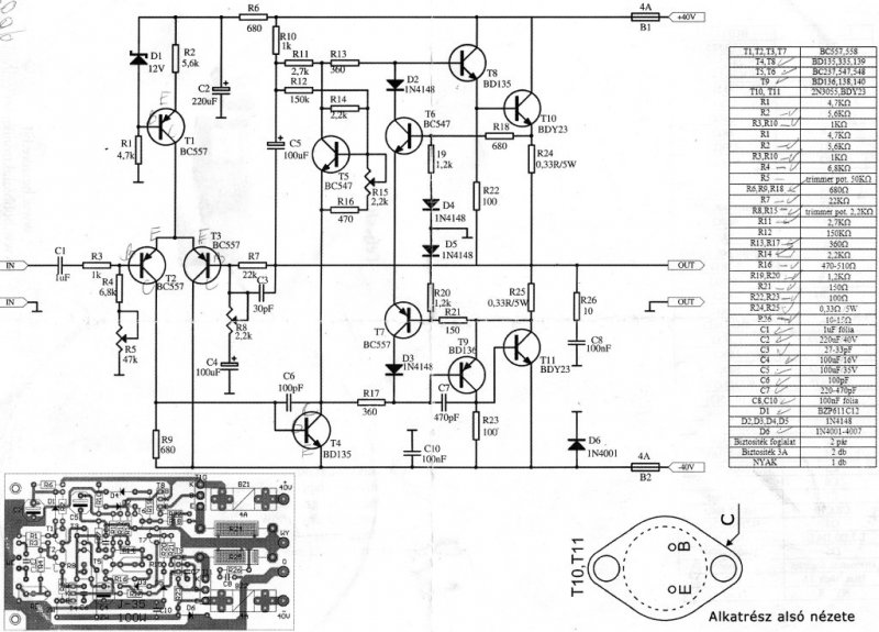

Megépítettem a hestore -ban kapható kit j035-t 100W-os teljesítményerősítőt, összeraktam és működött, aztán kicsit félretettem mert dobozolásra vártam stb. Aztán mielőtt betettem volna a dobozba összeraktam és kipróbáltam de ekkor már recsegett, kis bemeneti jelre szépen szól de még a felét sem értem el a hangerőnek, már recsegett.
Köszi a segítséget előre is!
Kapcsolási rajzot csatolok.
(#) Lacika válasza novack hozzászólására (») Júl 30, 2010 /

Attól még nem megy tönkre, ez nem fet. A hozzáadott szerelési rajzon nem volt egy táblázat a munkaponti adatokkal? Mellesleg mit jelent az hogy "recseg"? A tápfeszültség meg van? Próbáld meg bemeneti jel nélkül egy negyed órát bekapcsolva hagyni. Ellenőrizd, hogy nem-e melegszik valami, és ha nem, akkor adj neki úgy 50Hz szinuszt a hangerő legyen úgy 75%, válaszd le a hangszórókat, és így menjen 5 percig. Állandóan ellenőrizd, hogy nem e melegszik túlzottan.
Ezután ellenőrizd a trimerek beállítását, hogy nem e kell újraállítani.
(#) novack válasza Lacika hozzászólására (») Júl 30, 2010 /
Nincs munkaponti adat megadva. A tápfesz meg + 37V -37V ez szerintem nem gond mivel ezelőtt is ment. A recsegést meg úgy értem hogy ha veszem fel a hangerőt akkor torzítja a hangot. A trimmerek meg félig voltak állítva eddig.
És nagyobb kimenő hangerőnél is megvan mindkét feszültség 30V felett?
(#) novack válasza novack hozzászólására (») Júl 30, 2010 /
Igen megvan a feszültség.
Azt vettem észre mikor kikapcsoltam hogy ugye a tápfesz csökken folyamatosan de a negatív megáll 8V körül ez normális? De nem melegszik semmi, valamint amikor bekapcsolom van egy kis búgás míg be nem dugom a laptopba a jack-et. De aztán megszűnik.
Eszembe jutott még az, hogy leválasztott hangszórónál, földelt bemenetnél biztos hogy nulla volt (max.+/-2mV) van a kimeneten? Nézd át még egyszer, hogy nincs-e valahol egy elcsöppent forrasztóón. Hát ha ez is negatív, akkor nincs más hátra, egyenként ellenőrizni a félvezetőket, a T6/7-tel kezd.

(#) novack válasza Lacika hozzászólására (») Júl 31, 2010 /
Köszi a segítséget megtaláltam a hibát. Az egyik 2n3055-ösnek a kollektorát mikor vezetékeztem be akkor megszakadt a nyákon a vezeték de már orvosoltam a problémát.
