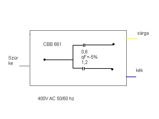

(#) rroberts74 hozzászólása Júl 28, 2010 /
Nekem van egy mennyezeti csilláros ventilátorom amit fel szeretnék szerelni, DE!
Sajnos minden vezeték ki van kötve benne belül.
Egy darabig vissza tudttam kötni, de az (inditó kondi )lábait nem tudom hova kötni és a villany motorbol is 4 szál vezeték jön ki, de ebböl is 2 megvan hova megy az egyik a 4 állású kapcsolóra megy a másik 240V~ egyik ágára.
Namost a kondiból 3 száll jön ki tipusa CB 661 melékelem a rajzott rajtaaz adatokkal
és nem tudom hogy a motorbol a 2 szálat hova kössem.meg a kondi lábakat sem
-A ventilátor több fokozatú gondolom azért is jön ki 4 száll a motorból
Kérem segitsen valaki.
Köszönöm

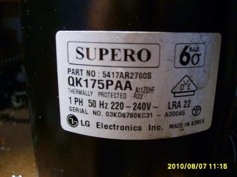

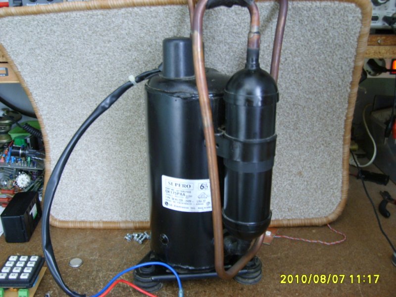

(#) weend hozzászólása Aug 9, 2010 /
Segítséget szeretnék kérni tőletek! Kaptam egy légkondi kompresszort, ezt szeretném beüzemelni. A motorból három vezeték jön ki, állítólag állandó kondenzátoros a segédfázisa. Valami 1,5 mikrofarádról beszélt a haverom. Ha valaki ért ezekhez, és a bekötésben tud segíteni, azt megköszönöm!
(#) zoz11 válasza weend hozzászólására (») Aug 9, 2010 /
Hello
Ezeken 20-25-30µF-os üzemi kondi szokott lenni. 1,5µF kondi az pedig a ventilátornak a kondija a klímába, gondolom azzal keverte össze.
Barnára kötöd pl. a fázist meg a kondi egyik felét, kékre a nullát, és pirosra a kondi másik vezetékét, és mennie kell a cuccnak ha jól mértél.
