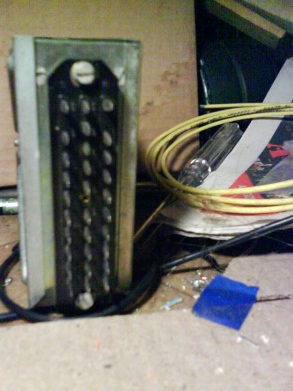

Ma túrtam egy szám jelző szerűséget, de meg volt belül már buherálva, más is volt vele a célom, meg kellett belőle a 4 db B9A(noval) foglalat, és a csatlakozójáról érdeklődnék, hogy mi ennek a neve, és hogy esetleg hol tudnék beszerezni ilyet? (aljzat kellene, nem dugó, mert az már van a dobozon) Képek mellékelve! U.i.: elnézést a képek minőségéért, de csak telefon áll rendelkezésemre fényképezés céljából!

Szia Rokkersrác!
A képek minősége tényleg kritikán aluliak, mert semmit sem látni!
Bocsi, lemaradtak a képek!
Keresd őket a DIN 41 618 szabvány alapján. Például: Bővebben: Link Adatlap: Plug connectors RP 618 and RP 622
Ahha, ezt nem tudtam. Köszi!

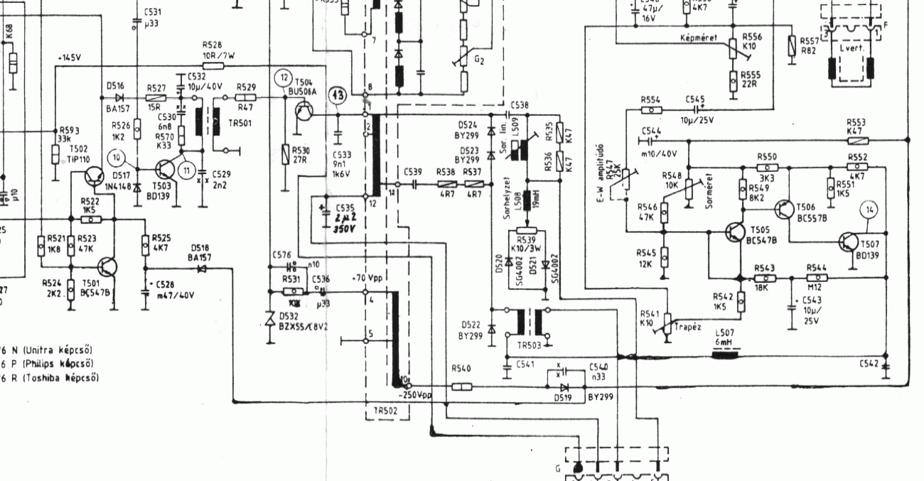

Sziasztok! A mai nap guberáltam egy két motyót. Találtam egy ilyet feltételezem csak két soros dióda, középleágazással.. De mi az a Damper, és a Modul? Előre is köszönöm.
TV, monitor sorvégfokában szokott lenni ez a dióda. A mellékelt rajzon a damper dióda a D523-D524, A modulátor dióda pedig a D522.
