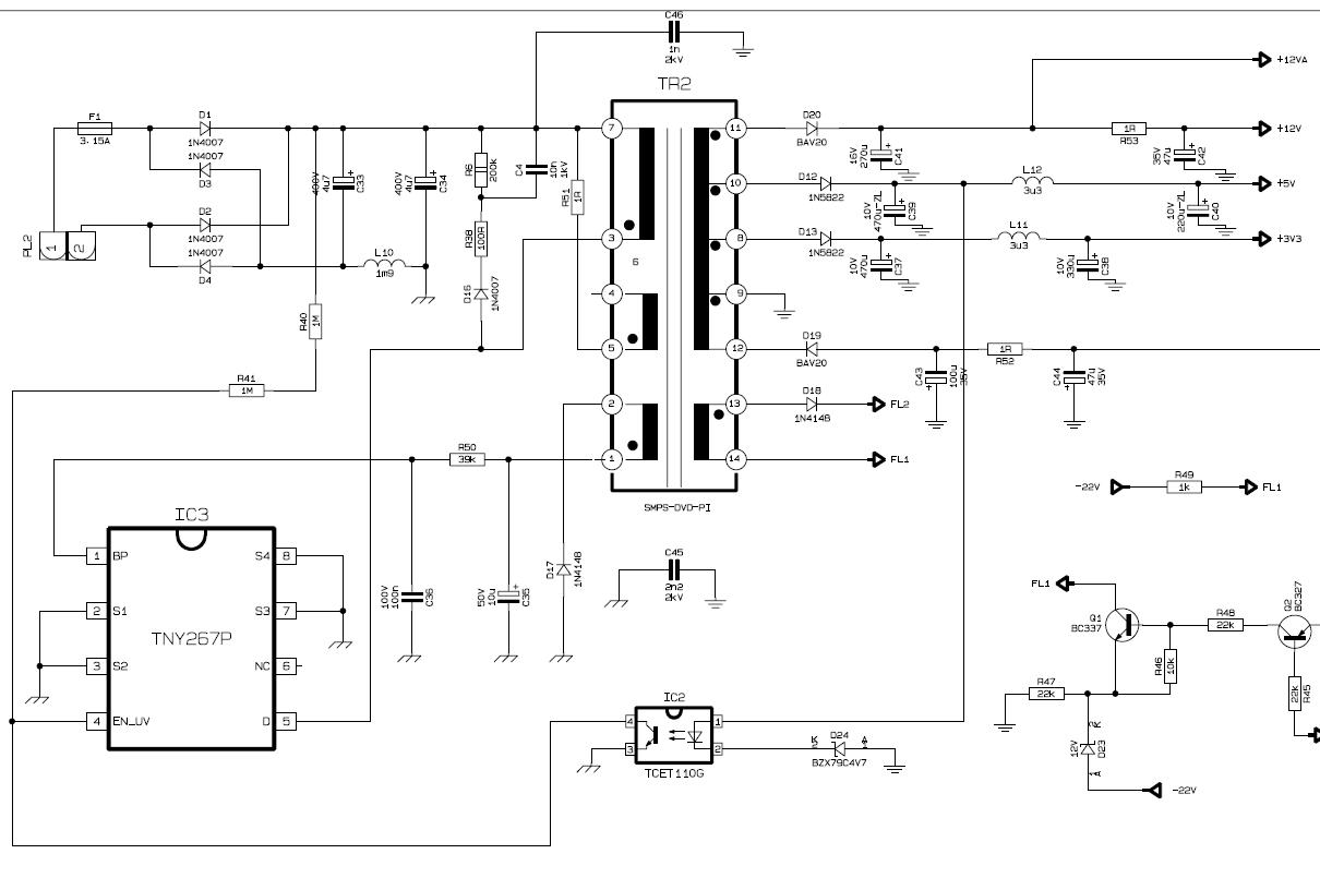

(#) wolverine14 hozzászólása Aug 24, 2010 /
Sziasztok van egy Orion Vestel 2602 típusú DVD lejátszóm ,melyben kicseréltem a táprészben a tny 267p típusú IC-t ,mert el volt szállva ,a probléma következő: az IC már megint meghalt(elfüstölt), és nem értem miért.

(#) MaTe193 válasza wolverine14 hozzászólására (») Aug 24, 2010 /
[OFF]Brutál egy kapcsolási rajz! Kissé zavaros.De nem annyira,mint az orosz.
(#) wolverine14 válasza MaTe193 hozzászólására (») Aug 24, 2010 /
Csak a táprészt nézd az 5. oldalon.
(#) kadarist válasza wolverine14 hozzászólására (») Aug 24, 2010 /
Valameddig jó volt az új IC-vel, vagy rögtön elpusztult a TNY?
Az optocsatoló, a diódák , kondenzátorok is rosszak lehetnek az IC-n kívül. Az érdekes rész a csatolt képen. De talán valamelyik DVD-s topicban kellene folytatni
(#) wolverine14 válasza kadarist hozzászólására (») Aug 24, 2010 /
Ment úgy öt percig ,aztán elfüstölt.
U.I.:Hogy jöhetek rá ,hogy mi a rossz?
Az optót mérés nélkül cseréld, a többit általában méréssel kiszűrheted. A szekunder oldali elkók is lehetnek rosszak!
Ok köszi a segítséget.
