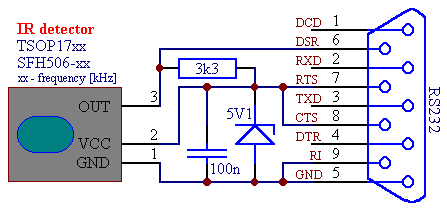

Üdv.mindenkinek! látam pc vezérléseknél a Girder pc-ir távirányítót. De viszont a gépemen nincsen kis soros port. az lenne kérdésem hogy úgy érzékelné program a vevő egységet ha közbe iktatók USB-Soros átalakítót igy tulajdonképen egy áll soros portot csinál usb-n keresztül??? Vagy mindenképen csak közvetlenül kis soros portról menne? segítséget előre is köszi.
Nem valószínű, hogy működik, én próbáltam is, nem működött, az igorplug eredeti honlapon is nagynehezen megtaláltam írja a srác, hogy nem működik, mert az usb-nek lassabb a válaszideje a sorosporthoz képest itt meg bitenként megy az információ és lényeges az időzítés elvileg, viszont ha akarsz építeni akkor az ft232 ic nek van egy ún bit-bang módja amivel állítólag működik ilyen projektet találtam is valahol a neten... de egyszerűbb, ha építessz egy igorplugUSB-t attiny2313 processzorral ami ha épp van készleten akkor az mscbp kft-től a magyarországi atmel forgalmazótól be is szerezhető kapható tipus... Ez olcsóbb is mint az ft232 és egyszerűbb forrasztani mert van dip-tokosban is, bár azt nem tudom , hogy neked mennyire gond a sűrű-lábú smd forrasztása

üdv.mindenkinek! meg építettem kapcsolást müködik de néhány furcs dolgot produkál
pl hogy ha elöször meg nyitom progit és és nyomok egy gombot távírányíton akkor bezárja automatán gomb nyomásra girdert. elötte kell matatgatnom kicsit egérel katingatni progiba utána már jó. meg ilyen mikor engedélyezni akarom f9 el vevőt akkor ki irja hogy valami komunikációs gond van és hogy ismét gomb vagy mégse rányomok mégséreeltünik ez üzi és még is engedélyezte vevőt. valami gáz van kapcsolásba vagy csak rossz kapcsolást építettem meg ? mert ezen kivül müködik cucc csak ezeket ki kéne küszöbölni valakinek valami ötlete?

Háát az az igazság én már sok mindent olvastam, próbálgattam ezzel kapcsolatban, de nem sikerült semmi és már bele is zavarodtam... Ezt a kapcsolást építettem meg: (melléklet) ráraktam a com portra, de semmit sem tudok kezdeni vele, pedig követtem a leírást; átállítottam magyarra, file menü beállítások, pluginok, de az ablakban nincs semmi amiből választani lehetne... leginkább winampot szeretnék vezérelni ezzel, de nemértem hogyan.. tudnál ebben segíteni? előre is köszönöm szépen..üdv.: Peti
Annyi változást sikerült elérni, hogy most már ha megnyomok egy gombot a távirányítón, akkor azt érzékeli a gép (progi), meg letöltöttem egy winamp vezérlőt innen a fórumból, abban csak a parancsokat kell átnevezgetni a távirányító kódjára ha jól értem..? háát én több távirányítót is próbáltam de mindegyiknél csak ennyi az eredmény bármely gombra: FFFF De a winamp változatlanul nem csinál semmit.. Kell valamit variálni v beállítani a winampon is?előre is kösz..

Az ha nincs semmi a pluginok között nézd meg hogy a plugin mappád hova van beállítva, ha a sok helyen elérhető girger 3.2.9 pack-od van meg az pl annak ellenére hogy nem "települ" fel a gépre csak egy mappába kicsomagolja magát nem rak parancsikont a startmenübe meg máshova se, attól még a win. regisztrációs adatbázisába beírja magát így, ha máshova másolod a programot akkor is az első "telepítés" helyén keresi a pluginokat, megnézheted, hogy mi van ott a plugins fülön hogy melyik mappában keresi ezt ellenőrizd, én ezt a kapcsolást egyébként még megfejeltem 1-1 db diódával úgy, hogy a 7-es 8-as lábon a portból kifelé folyjon az áram és a 100n kondi helyett 4u7-es van, illetve a zener után sorban van egy 100ohm-os ellenállás az infra tápja felé előtte nekem is szórakozott, ja és a 2 dióda schottky az jobb simával laptopba dugva (ott valószínűleg kisebb a feszültség a portban), leesett a zeneren a feszültség és néha hülyeséget vett a távirányítóból, nekem így viszont az itthon található összes kb 8 távirányító mindegyikével működött...
