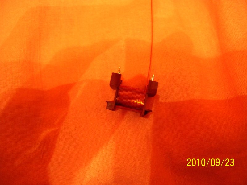

Szép a trafó kivitele,csak nyugodtan,megfontoltan.Az EE20 magra,biztosan nem fér el 1-1 sorban a 35 menet,ebből következik,két sorba kell elkészíteni,szigetelésre odafigyelni.
Köszönöm a dícsérő szavakat, a végeket megjelöltem. Többször végigolvastam a trafó készítéséről szóló hozzászólásokat. A fórumot meg lassan harmadszor. Igyekeztem mindent úgy csinálni ahogy javasoltátok. A sodrat végeinek letisztítására a bicskás megoldást választottam, lassan, de kész lett.
Holnap a meghajtó trafót tervezem megtekerni. Erdgab köszi a Lomex tippet ki is írtam a cikkszámát.
EE20 -ra fogom készíteni. Ha két sorban tekerem akkor az első sor tele legyen tekerve és visszafele haladva nagyobb emelkedéssel tekerve térjek vissza a kivezetéshez?!
Szerinte,igen,bár én még ekkora magra nem tekertem.Tubi jobban tudná,de valamiért nem reagál.Hahó Sanyi bácsi,válaszra várnak :beka3:

Megcsináltam a meghajtótrafót, picit vékonyabb huzalból, mint a 0,35-ös, így kifért 1 sorba éppen az EE20-as magra. A kimenetére rátettem a két 200 Ohm-os ellenállást és járattam egy kicsit. A fet és a trafó hideg, a két ellenállás langyos volt. Légrést nem tettem a trafóba. Kell bele, vagy jó lesz így? Egyébként az IC kimenetén és a trafón is néztem szkóppal a jelet, érdekes, hogy már az IC-n sem szép a négyszögjel. Viszont a trafón is ugyanilyen pici túllövéses jel van, mint az IC kimenetén.
EE20 magba nem kell légrés.Ne sajnáld,járasd vagy 20 percet és közben figyeld,inkább most jöjjön elő a hiba,ha van.Mekkora feszültség van a zénnereken DVM -mel mérve?A jel tetején látod a pici túllövést?Lehetséges,hogy a 12V táp miatt van,Tubi mért hasonlót,állítólag 15V-nál eltűnik,nem hibája,ettől még jól működhet.Elvileg a 95C* bimetál is jó,még nálam nem kapcsolt sosem.

0.25mm-es CuZ huzal még jó, ha ráfér egy sorba csináld olyannal! Minden sort szigetelj főleg a II-III tekercseket, de előtte lakkozd le, ha már jól működik minden! A tekercsek kezdő pontjait meg jelöld! Az E-E 20-as magba nem kell légrés!

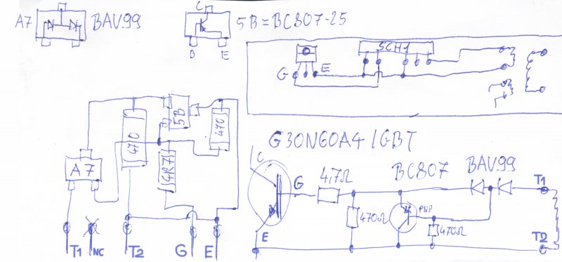

Kaptam ingyen egy MOS168 EVO nevű inverteres hegesztő gépet ami 150A-os. Rossz bene a kettő darab IGBT HGTG30N60A4 és az SMD alkatrészekből össze rakót meghajtó panel. A három lábú smd-ék egyikére A7 volt írva ez ha jól okoskodtam BAV99 típusú dióda egy tokban kettő, a másikra 5B volt írva ez pedig tranzisztor, mégpedig BC807-25 típusú. Csináltam róla rajzot, az lenne a kérésem, aki ért hozzá az nézze meg és írja meg hogy jó-e így. Megvehetem az alkatrészeket a javításhoz, vagy tévedtem és más kell hozzá, ja az alkatrészek zárlatosak vagy ellenkezőleg, szakadtak. Csak pár 470 ohmos ellenállás jó. És az is jó lenne, ha elmagyarázná hogyan is működik ez az áramkör. Azt gondolom a tranzisztor az IGBT lezárását gyorsítja, de pontosan miért is fog kinyitni a BC807-es. Előre is köszönöm a válaszokat. Üdv:. BeLac
Itt egy rajz,talán segít.

Kész lett a gate trafó, 0,35 -tel csináltam nem fért ki egy sorban, remélem jó lesz így is. A vas alig fért rá, nem sok hely maradt a tekercs külseje és a mag között. Minden sort külön szigeteltem. Képek:
