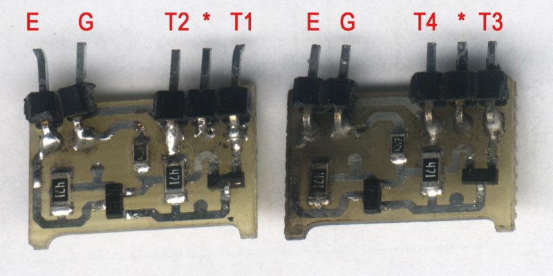

(#) VillTMK hozzászólása Szept 24, 2010 /
Segítséget kérnék !
Kaptam ingyen egy MOS168 EVO nevű inverteres hegesztő gépet ami 150A-os.
Rossz bene a kettő darab IGBT HGTG30N60A4 és az SMD alkatrészekből össze rakót meghajtó panel.
A három lábú smd-ék egyikére A7 volt írva ez ha jól okoskodtam BAV99 típusú dióda egy tokban kettő, a másikra 5B volt írva ez pedig tranzisztor, mégpedig BC807-25 típusú.
Csináltam róla rajzot, az lenne a kérésem, aki ért hozzá az nézze meg és írja meg hogy jó-e így.
Megvehetem az alkatrészeket a javításhoz, vagy tévedtem és más kell hozzá, ja az alkatrészek zárlatosak vagy ellenkezőleg, szakadtak. Csak pár 470 ohmos ellenállás jó.
És az is jó lenne, ha elmagyarázná hogyan is működik ez az áramkör. Azt gondolom a tranzisztor az IGBT lezárását gyorsítja, de pontosan miért is fog kinyitni a BC807-es.
Előre is köszönöm a válaszokat.
Üdv:.
BeLac

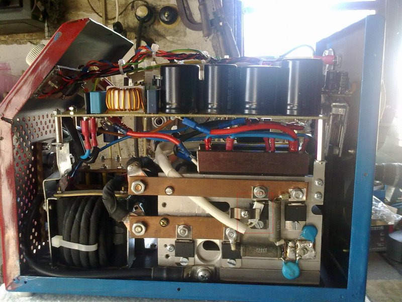

(#) erdgab válasza VillTMK hozzászólására (») Szept 24, 2010 /
Itt egy rajz,talán segít.

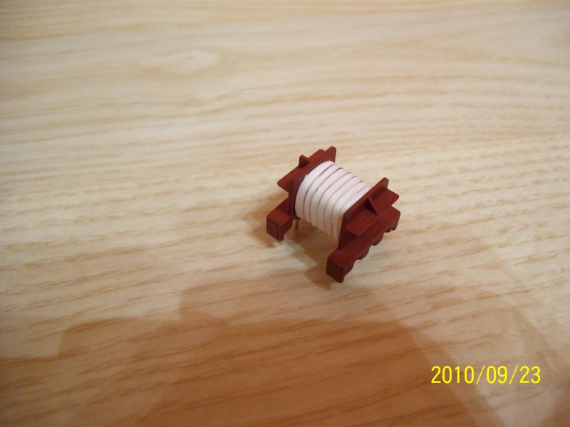

(#) zozi83 hozzászólása Szept 25, 2010 /
:integet2:
Kész lett a gate trafó, 0,35 -tel csináltam nem fért ki egy sorban, remélem jó lesz így is. A vas alig fért rá, nem sok hely maradt a tekercs külseje és a mag között.
Minden sort külön szigeteltem.
Képek:

(#) erdgab válasza Ricsi89 hozzászólására (») Szept 25, 2010 /
Kettes fúró után ne kínlódj a hármas menettel,inkább várj és vegyél fúrót.Használj menetfúráshoz petróleumot vagy varrógép olajat,nekem ezek jöttek be,ha már alu bordában dolgozol.Vagy válaszd cimopata javaslatát,esetleg,ha lenne,használj olyan rugós szorítót,amivel 2 alkatrészt fel tudsz fogatni,néha fellelhetők ilyenek is,ezeket kimondottan ilyen felfogatáshoz gyártják,lehet van is a bontott dolgaid közt.
