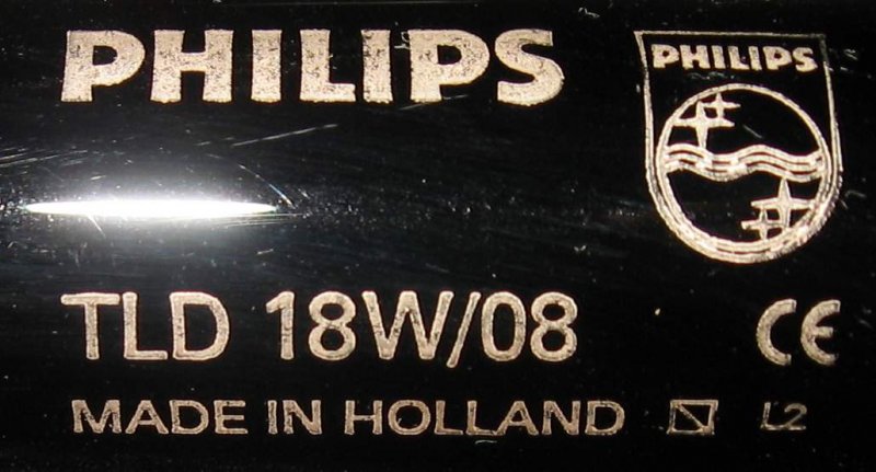

Sziasztok! Szeretnék tapasztaltabbaktól segítséget kérni, hogy egy Philips 18W-os neonnal (mert az van) szeretnék levilágítani HQ Videoban vásárolt gyári fényérzékeny nyákot. Tegnap napon 90 sec. és jó volt ...
Távolság? Idő? Mit javasoltok?
Szerénytelenség nélkül mondhatom, hogy elég tapasztalt vagyok a nyák-fotozás területén, de hogy konkrét távolságot, időt mondjak neked az adott csőhöz? sajnos nem tudom. Ezt kísérleti úton kell meghatározni. Amelyik a legjobb eredményt adja, annál maradni. Üdv!
És merre induljak? Távban mondjuk 15cm? Időben pedig gondolom a napsütéses idő többszöröse, tehát ha az volt 90 sec, akkor mondjuk 2min., 3min.? Vagy sokkal több?

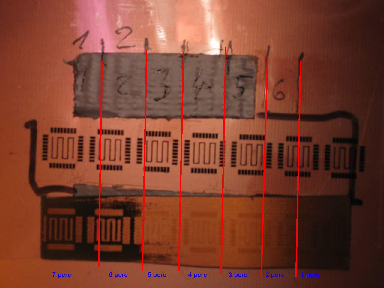

Mellékelek a nyákfilmet. Ezt készítsd el. Fújj le egy nyákot, majd állítsd a távolságot 15 cm-re. Ez legyen fix. Aztán a mellékelt filmet világítsd le úgy, hogy a vonalakhoz egy, a fényt nem áteresztő karton papírt teszel és 1 percenként mindig a lentebb lévő vonalhoz húzod. Lényegében 10 percig világítasz, ugye, ami legfölül van, az lesz 10 percig világítva, ami legalul, az pedig csak 1 percig. Aztán hívd elő a nyákot, és nézd meg milyen eredmény született.

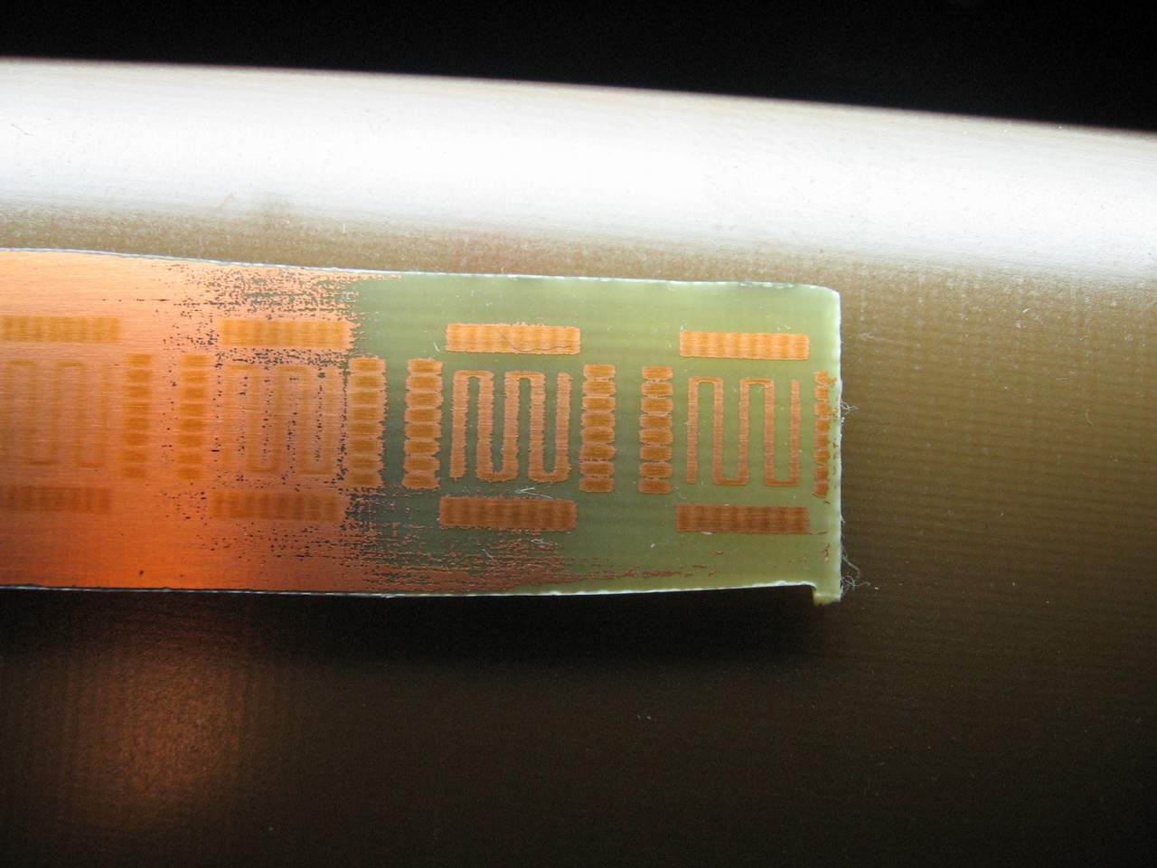

Ha ez ugyanaz, amit a HEstore-ban lehet venni, akkor nekem 8 percig kell a napon hagynom, ez hogy lehet?
Jól lett a levilágító panelja.
Megvolt az első teszt... De úgy érzem, hogy kicsit kevés volt a 7 perc.
Szerintem a ledes megoldás elég nagy fényerejű ledek kellenek, vagy rosszul tudom. Amit én csináltam a levilágítót 2-4perc max. 6b cső van benne.
Úgy nézem, hogy 11-12 perc levilágítás elég lesz...
