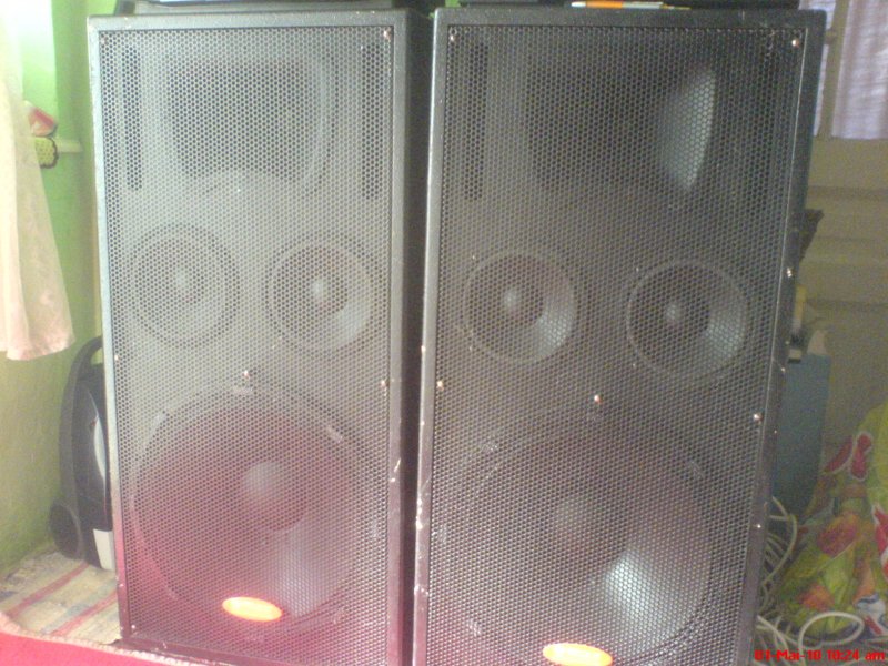

Csatlakozom,soundmanhoz nekem ilyen van és igen jó.
Nekem Eminence van benne a magas nekem nem tölcsér, ring eddig jó! A 2 db 8 ohmos nekem párhuzamba van kötve és kb 180W conductor hajtja már nem csak a mély üt az ének is tiszta élő zenével is. Egyébként más téma: A keverő és színpad illetve a csóró falusi hangosítások (nincs urh) jó szolgálatot tesz a szimmtrikus jelvezetés. A rajz Nekem bevált hátha kell valakinek ilyen is. A nyákterv saját táphoz készült azaz volt egy marék 13,5v os dc adapterem ha valaki telepről használja 2db9v os elem nyákonként de akkor az adóban TL064 a vevőben TL062 legyen az alacsony fogyasztás miatt.

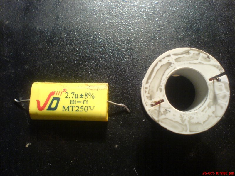

Szevasz sound.man, nekem pont ilyen fajta éleseim vannak, még pedig 3 darab, kettő benne van két E-MAX típusú hangfalba a másik amit le fényképeztem az pedig rezervába van. A szűrés pedig úgy van hogy egy 2,7 mikrofarados kondival van sorosan kötve az éles, a kondi után pedig az élessel párhuzamosan van kötve egy 39 ohmos 20W-os ellenállás egy tekercsel, ami ugyancsak az élessel van párhuzamosan. Teszek képet a kondiról és a tekercsről. Ha érdekel le mérem majd neked a tekercsnek a magasságát szélességét, és hogy hányas drót van a tekercsen és hány méter. Azért tudom meg mutatni hogy milyen szűrés van benne a hangfalba, mert nem rég történt egy kis baleset az egyik hangfallal, ugyanis túl lett hajtva szegény egy kicsit és a szűrésben a kondi szabályosan szét nyílt és az élesem is le éget, amit meg kellet hogy tekercseljek újra, és a tekercset is le kellet cserélnem, és mivel hogy nem volt pont 2,7 mikrós kondim mindegyik hangfalba egy 2,2 mikrós 250V-ra kondít kapott új tekercsekkel.
Lerajzolnád azt a rész ami a magas elött van? Azt nagyon megköszönném meg a tekercs adatoket. Nem tudod, hogy hol vágják a magasnak?
Ja és még valami, ezek az élesek bitangul jól és erősen szólnak, jó az érzékenysége, a teljesítménye pedig 80 Watt körül van, nekem legalább is ezt mondták a szaküzletben, na de min egy az a fő hogy jól jársz vele ha meg veszed.
Nem tudod hány Hz-en vágja neki a váltód?
