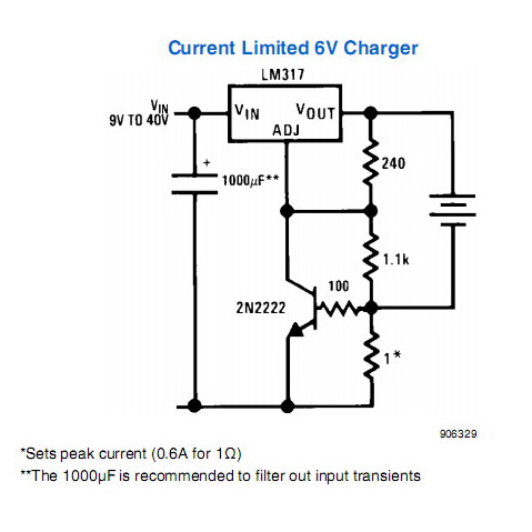

-Direktbe 1A kb. "normál lassú töltés" hosszabb élettartam nagyobb kapacitás. Persze egy megfelelő töltő elektronika megoldaná a normális töltést, akár PC tápból. Mellékelt kép 0,6A csepp töltőnek jó "lassú" de az ellenállás változtatásával akár 1,5A is tud az LM317 +tápszabályzó IC!
A 2N2222 helyett is érdemes egy több ampert bíró NPN kapcsoló tranzisztort berakni, mert most néztem csak 800mA tud. És mivel tartós terhelésről van szó hűtőborda mindenképp kell az IC-nek és a tranyónak is.
A tranzisztoron nem folyik jelentős áram, de az ic-nek valóban nem árt a hűtés... (szerintem)
Bocs, igazad lehet mert az csak a szabályzó lábra megy!
Az 1,1K értékével pedig a 6V van beállítva ezt lehet változtatni vagy trimerre cserélni.

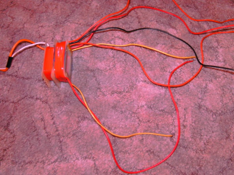

Nos megtekertem a gyári trafó mását.A különbség hogy egy kb 50W-os háltótrafóra tekertem.Annyit módodítottam hogy a primer a maradt 2*20N`40N
Viszont a 12V-ra menő részhez hozzá tekertem hogy 40 V legyen a végeredmény. A kérdés hogy szertnék klérni egy kapcsolási rajzot egy GABA GA-300P+P4 es táphoz hogy tudjam melyik szálat hiova forrasszam. Meg ha jól tudom akkor ki kell scerélni a diódákta meg a kondikat.De ezt ugye csak a 12V ágban mivel az 5V a trafón az maradt az eredeti.Mert arra kéne a táp hogy mind két oldalt egyenlően (eredetileg 10A volt +12V-on)tudjam terhelni.Vagy ha megvan a kapcsolás abból kátni hogy melyik megy a +12 és a -12V helyére és azokat nagyobbra meg a szűró kondikat a "12"V ágban. TL494 IC van benne.

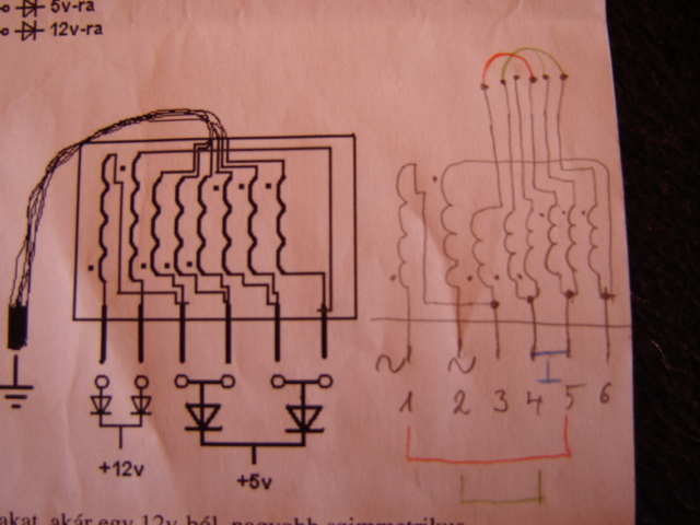

Nekem valóban bejött a bontás nélküli átalakítás a mire is jó a pc táp trafó alapötletéből. A mellékelt rajz alapján azért egy kis finom bontással mely kimerül a 3. és 4. lábon lévő vezetékek, valamint a közös földpont szétválasztásával ill. átkötésével. Így tud fullon 2X35V-ot szabályozva kényelmesen 2X30V-ot. Még maradt is 2db 3menetes tekercs üresen, de nem akartam bonyolítani. Ja a legfontosabb, hogy nem posszannak a kapcsolótranyók.
Node.Szereztem egy másik ATX tápot trafóval mindennel.Az úgy jó lehet hogy az új trafón a primer 2*20 menetét meghagyom viszont a szekunder oldalon csak a mostani 7 menethez tekerek hozzá és a többit kidobom.Magyarul csak a 12V ra menő szálakat vezetm ki és nem állok meg a tobbi kivezetésnél.Vagy hogyan kélne a trafót átalakítani hogy a 2*40V meglegyen.CSAK az kell.
Ha szét tudod trés nélkül venni a vasat, akkor könnyen áttekerheted, ha nem akkor próbáld megcsinálni, amit csimota13 csinált, tehát átcsoportosítani a drótot, csak Te tegyed hozzá azt a neki kimaradt hárommenetes tekercset is sorba, és akkor meglesz a 40Vt.
Sikerült szétszedni törész nélkül.Viszont.Muszály bisszatekerni az 5 V-os részt is vagy elég csak a 12V osat.Mert az egészet újra tekerem már le is csupaszítottam az egészetA trafó úgy is vezetékelve lesz a nyákba mert más a lábak helyzete mint a régin meg ez nagyobb is egy kicsit.Ha le tudnád írni hogy pontosan mennyit tekerjek fel azt megköszönném.Gondolom a 2*20 primer az marad és ha jól tudom 2*17 kell a 40V hoz.Mert akkor 17 menet egyszer aztán kivezetem korbácsnak és utána menkint 17 menet.Elég a 2*17 vagy kell a többi is?Mert így egyzsreűbb és biztos elfér.
Na.Megtekertem a trafót.De hova kössem.Úgy tekertem hogy a primert a2*20N a szekunder az 2*17N.A Sec.3 kivezetéses.Az világos hogy a középleágazás az a GND-re.Meg a primert ágak is megvannak.Viszont a 2 szekunder ágat jova kössem.Mellékelek egy képet ahoz az egész szekunder rész látahtó.Bővebben: Link
