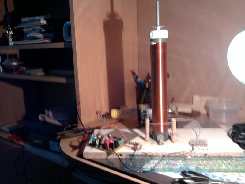

Kész van már minden és kipróbáltam és NEM ment.A pozitív visszacsatolás kedvéért meg is cseréltem,de úgyse.Az lehetséges hogy adapterről nem megy(12V1A)(ja és a hűtőborda:85mm*60mm*1mm(alu lemez),elég?
22centis a csövem és a primert a 3-adik centihez tettem lentről,rakjam feljebb?
A hűtőborda a teszteléshez elég,ha majd járatod rendesen,akkor érdemes nagyobbat rátenni..Elvileg mennie kellene adapterről is,csak ne egy kapcsüzemű darabbal próbálkozz.Teheted akár 5cm magasra is.
Valószínűleg más lesz a baj.Primert jól csináltad meg?Potit hogy kötötted be?Biztosítékot tettél bele,épen maradt?...

Potit jól kötöttem be,biztositék ép,és a primer is jól van bekötve,az lehetséges hogy 30 cm sok a nyáktól a primerig ja és az a harminc centi nincs összecsavarva.Le is fényképeztem de csak mobillal.(ja és ha nem földelném nem menne vagy mi történne?)

Az a 30cm nagyon sok.A lehető legrövidebbre vedd a primer távolságát a nyáktól,nézd meg Skori képeit,ott sincs fél kilométer a nyák és a primer között.Persze nem csak ezért,Skori külön felhívta erre a figyelmet.Csináld vastagabb kábelből és sodord össze!!

Mostmár csak 11 cm a távolság és sodorva is van(nem megy így sem)
(ja és a biztosíték melegszik de más semmi)
"vagy valami földhöz nagyon közeli vastag fémtárgyon",vagy föld..
Biztosíték melegszik,akkor gáz van Mekkora bizti van benne?Mekkora a tápod?

Oké akkor kell a földelés A a biztosíték 5A de nem olyan forró kézzel nyugodtan fogom és a táp 12v1a és trafós mi a baj?

Őszintén fogalmam sincs.Nyáktervet,beültetést nézd végig alaposan,nézd meg,hogy az 555 jó-e,aztán lehet boncolgatni tovább a kapcsolást..Vezetősávokat vizsgáld végig,nincs-e rövidzár valahol!
