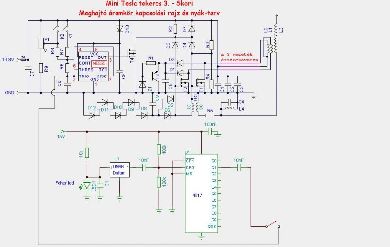

Ja és még pár kérdés! Skory néhány képén volt egy nagy kondi ha jól láttam,amibe belecsap a szikra,azzal nagyobb lesz a szikra?És láttam kapcs rajzot a zenés szaggatóhoz um 66-al és 4017-el a 18V-os mini teslához de most azt nem találom,hol van(ha tudod/tudja valaki)?És ha ez a tesla működni fog akarok egy zenélőt amire rá lehet kötni a jack csatlakozót,tudsz te vagy valaki konkrét kapcsolást úgy hogy még a kitöltési
tényezőt is lehessen állítani 1:5-1:12 között?
Ha nehéz a jack-es kitöltési tényező szabályozós azért az um 66-osat el akarom készíteni.

(#) Hodinka válasza pcroland hozzászólására (») Okt 17, 2010 /
„...18V-os mini teslához de most azt nem találom,hol van(ha tudod/tudja valaki)?”
Talán ez a 18V-os,Bővebben: Link,de gőzöm nincs róla.:nemtudom:
Az az igazság,hogy sosem építettem meg még egyik verziót sem és nem is nagyon tervezem.
Ez a Jack-csatlakozós ötlet egyébként nemhinném,hogy megvalósítható lesz Skori kapcsolásával,mivel ott fojtonos szaggatásra van szükség a túl nagy áramfelvétel elkerülése érdekében.Talán dallam IC-vel még skerülhet (például az említett UM66-al).A jack-es megoldáshoz pedig építs inkább plazma hangszórót.
(#) pcroland válasza Hodinka hozzászólására (») Okt 17, 2010 /
Mostmár megtaláltam másik gépemen.De se neten se keresővel se Skory oldalán sem.Lényeg,hogy megvan(ez az egyes kép).Úgy kell bekötni ahogy a 2-es képen van?(Az egyes képen a c1 értéke mennyi?)
(#) belganarancs válasza pcroland hozzászólására (») Okt 18, 2010 /
UM66 adatlapját nézd meg,onnan kiderül.

Hello! Amúgy azt nem értem,hogy miért van 4 kondi kötve a tápra(C1,C2,C3,C7),nem lenne elég egy nagy(22000uF16v)?Ja és most csak 1 amperes tápom van de ha lesz 3...4 amperes,nagyobb lesz a jelenleg 3-4centis szikra?

(#) belganarancs válasza pcroland hozzászólására (») Okt 21, 2010 /
A tápfeszültségen találhatunk 4db 1000µF-os kondit, ezekre a 10..12A-es áramimpulzusok miatt van szükség (pl. hogy az 1,5A körüli átlagos bemenö áram ki tudjon alakulni), a 6,8µF-os MKS kondenzátor a nagyfrekvenciás oszcillátor tranziensei miatt kellenek, enélkül az elkók melegednek és tönkrehetnek, illetve nagyobb feszültségcsúcsok alakulhatnak ki amik további alkatrészek meghibásodását okozhatnák"" ez a 2005. május 20. kép alá van írva,a szövegben keresd.........
(#) Hodinka válasza pcroland hozzászólására (») Okt 22, 2010 /
„Amúgy azt nem értem,hogy miért van 4 kondi kötve a tápra(C1,C2,C3,C7),nem lenne elég egy nagy(22000uF16v)?”
A válasz szerintem ennél egyszerűbb.Pusztán a helyigény miatt van ez a kialakítás,hisz három kissebb kondit könnyebb és szebb is elrendezni a panelon mint egy böhöm nagyot,már csak azért is mert így nem csúcsosodik kifelé mint az Eiffel-torony.
(#) ekkold válasza Hodinka hozzászólására (») Okt 23, 2010 /
Ezen kívül 3db kondenzátornak az együttes ESR értéke alacsonyabb lehet, mint 1db nagyobb kapacitású kondenzátort használva.
A 24V-os minitesla verzióban akár 90A-es impulzusok is előfordulhatnak, ezért szerintem nagyon nem mindegy, hogy milyen minőségű(ek) a tápfeszt hidegítő kondi(k).

(#) Hodinka válasza pcroland hozzászólására (») Okt 24, 2010 /
Az ESR érték az elkó jósági tényezőjét jelképezi.Tulajdonképpen a bennük lévő elektrolit belső ellenállásáról van szó.Ez minnél kisebb,annál jobb.Több kondi párhuzamos kapcsolásával csökken az ESR szám is.
