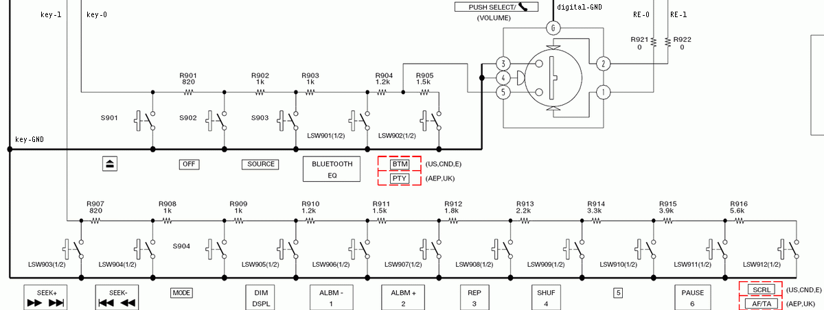

(#) Mumtaz hozzászólása Júl 9, 2010 /
Nem találtam sok infót (betudható hiányos nyelvtudásomnak is) arról, hogyan is működnek a rádiók gyári kormánytávvezérlői.
Az autó kapcsolási rajzában a gyári kormánygombok rajta vannak, ami az én esetemben (Opel Vectra B) összesen 2 szálat jelent a rádió felé, de ebből az egyik csak a gombok világításáért felel.
A rajz alapján a 6 gomb "bemenete" a test, a kimenete pedig ellenállásokon keresztül megy a rádió felé. Az ellenállások sorba vannak kötve, tehát az első gomb csak egy ellenálláson, a 2. gomb 2 ellenálláson - az 1. gomb ellenállásán keresztül is - vezet, és így tovább. A 6. gomb így már hat ellenálláson át vezet. Ez lenne az autó.
A vásárolható fejegységekben hogyan oldják meg a távvezérlést? Milyen jelet kérnek? Az átalakítók a kormányról jövő analóg jelet alakítják digitálissá, vagy csak a gyári kormánygombok ellenállás értékei alapján állítanak elő más értékeket, ami az adott rádiónak megfelelő?
(#) S.Roland hozzászólása Okt 27, 2010 /
Tisztelt fórumtársak,
Multikormány gombokkal kapcsolatban kellene nekem segítség. Van egy opel Vectra B multkormányom és egy Sony BT2500 -as rádióm. Ehez annó adtak egy infrás távirányítót. Én arra gondoltam ,hogy a multkikormány gombokat rákötöm a távirányítóra azt úgy helyezem el a könyöktámaszban ,hogy vegye a jelet. Ezzel nincs is gond de nem tudom rákötni a távirányítóra a multi kormányt mert a 6 gombhoz csak 2 vezeték van , és minden gomb megnyomásakor más a mért ellenállás. Erre kellene nekem egy kapcsolás. Ha megnyomom az egyes gombot akkor azon a mért feszültség 1 Ohm ekkor a távirányítón a megfelelő gomb kapja a jelet és így tovább. Előre is köszönöm a segítséget
(#) Inhouse válasza S.Roland hozzászólására (») Okt 28, 2010 /
Az 1ohm nem feszültség, hanem ellenállás, ez tulajdonképpen nem 1ohm, hanem rövidzár, csak a járulékos ellenállások és a műszered csinórja miatt 1ohm. Rövidzár és különböző ellenállásokkal dolgozik a Sony, és 2 "adatvonal" van. A legtöbbön van hátul egy 3,5mm.es Jack aljzat a jostickhez, de magad is kivezetheted:
Én már kivezettem egy Sony-t
Inhouse
(#) S.Roland válasza Inhouse hozzászólására (») Okt 28, 2010 /
Kössz a segítséget pont a te írásodat kerestem annó egyszer megtalálltam de még 1x nem lett meg. Nem tudod véletlen hogy határozzam meg az értékeket ehez a rádióhoz? mert ugye gyárilag meg van határozva a gomboknak. Ezen kell módosítani vagy egységes te ,hogy tudtad kiszámolni?
Kössz

(#) Inhouse válasza S.Roland hozzászólására (») Okt 29, 2010 /
Kell a Sony BT2500 rajza és megnézed az előlapot benne, ott vannak az ellenállások. Ha van joystick bemenet, akkor meg annak a rajzából kell kiindulni.
Inhouse
(#) Inhouse válasza Inhouse hozzászólására (») Okt 29, 2010 /
Ezen rajta van a vezetékek neve, a főpanelen megkereshető.
Zavarvédettségről gondoskodni kell!
Inhouse

(#) S.Roland hozzászólása Nov 8, 2010 /
Hello
Remélem ismét tudtok segíteni itt fôként Inhouse segítségérs számítok.
Megnéztem amit feltöltöttél a BT2500 al kapcsolatban. Letöltöttem én is a repair manualt. Sajnos az én rádiom nem támogatja a távirányítós szolgáltatást de forrasztani tudok így megoldom de itt a baj.Nincs annyi vezetékem a kormányban a hangerô gombhoz. De a manualba megnéztem és az összes gomb egy helyre csatlakozik. Szerinted ha oda kötom akkor működne vagy nem.
