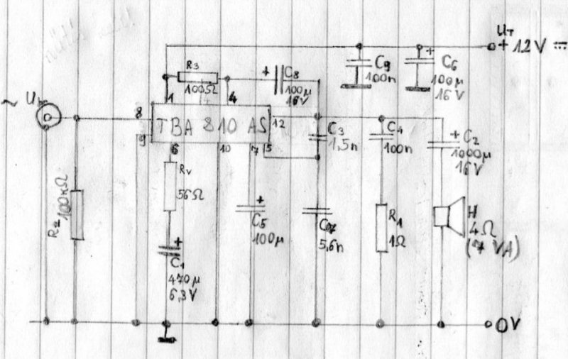

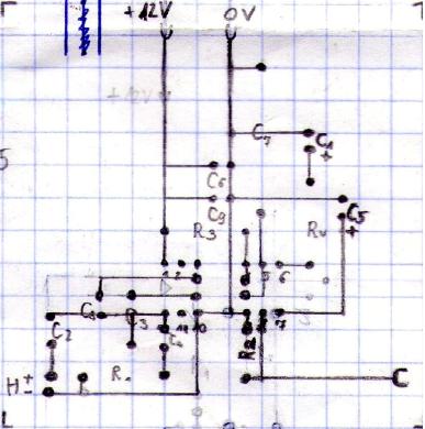

Találtam egy régi erősítő kapcsolást, TBA810-zel, amit meg is építettem, meg volt hozzá minden alkatrészem. A nyákrajzot többször átnéztem, ellenőriztem, de úgy gondolom, hogy valami hiba mégis lehet benne, mert amikor bekapcsolom, kattan a hangszóró, de semmilyen hangot nem ad ki, a bemeneti csatlakozón viszont megjelenik egy 4.3 V körüli feszültség, amiről nem tudom, hogyan kerül oda, de gondolom nem kellene ott lennie. Úgy vettem észre, hogy egy CS-M02-es Akai magnó vonalkimenetét kötöttem rá, és közben a fülhallgató kimeneten is hallgattam, és észrevettem hogy amint áram alá kerül az erősítő, a fülhallgatóban elkezd torzítani a hang. Szerencsére úgy tűnik a magnó túlélte a dolgot, de az erősítő továbbra sem szól, és úgy tűnik, nem is vesz fel áramot - mi lehet a hiba? A nyáktervem rossz, vagy esetleg az IC?
A bemenetet kondenzátorral. le kellene választani.
A bemeneten megjelenő feszültség az elvi kapcsolásból kiderül. Ajánlott lenne hűtőfüllel is ellátni az IC-t. PL: a TBA810S-AS adatlapjában. A nyák elvileg üzemképes. Persze még egy alapos tesztelés nem árthat.
Tehát a kapcsolási rajzban volt hiba? Ezt a kondenzátort mindenesetre megpróbálom. Az IC-re teszek majd hűtőt is, csak az első rövid próba erejéig kapcsoltam volna be anélkül. Az első linken a bemenetnél 1 MOhm-os potméter van, ha a hangerőt a magnó előlapján levő kimeneti hangerő potméterrel állítottam, akkor a fix ellenállás maradhat?
Mindenképp ajánlott az erősítő bemenetére egy trimer potenciométert tenni. Egyszerűbb lenne összehangolni a jelszinteket.
Miért nem próbálsz ki egy egyszerű szerkesztőt a papír helyett ?
