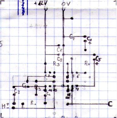

(#) _JANI_ válasza _JANI_ hozzászólására (») Nov 2, 2010 /
... Igen már megtaláltam. TDA2005 datasheet 3. oldal (Bővebben: Link).
Az alkatrészek optimális elhelyezésével a huzalozás is letisztulna.
Javaslom, hogy az IC-hez menő tápvezetékeket és a (nagy áramú) hangszóró vezetékeket is amennyire lehet vastagítsd meg.
Az áramkör csatlakozásait érdemes feliratozni. Ez nem csak a bekötést segíti... :yes:
Durva kötéshibát én nem találtam! De szerintem kicsit még lehetne dolgozni a külalakon.
(#) fantom45 válasza _JANI_ hozzászólására (») Nov 3, 2010 /
Igen onnan csináltam. Még csak most kezdtem el használni az Eagle-t és nemigazán tudom úgy használni mind a SL-t, de idővel megtanulom. Megvastagítom a vonalakat, és ugye akkor működő képes az áramkör?
(#) fantom45 válasza fantom45 hozzászólására (») Nov 3, 2010 /
Igen most látom én is.. Az R2, R4, R5, C6 az belemegy a 8-as ba is? Ha igen akkor ezt már csak átkötéssel fogom javítani..
(#) _JANI_ válasza fantom45 hozzászólására (») Nov 4, 2010 /
Jó a nyákterv. Lásd ezt a TDA2005-ös elvi rajzot. (Bővebben: Link) Csak csinosítani kell rajta kicsit.
Ha segítség kell az EAGLE-hez, akkor van pár téma. (Bővebben: Link) Persze ha tudok segítek én is...
(#) fantom45 válasza _JANI_ hozzászólására (») Nov 4, 2010 /
Köszönöm a segítséget! De én úgy látom hogy a 8as lábbal össze vannak kötve azok amiket fölsoroltam. Már kiis javítottam ezt.
TDA2005.brd
A linkelt elvi rajzon határozottan látszik, hogy nincs összekötve az R2-C6-R4-R5 a 8-as kimenettel! Igaz a linkelt rajz kicsit mást de a visszacsatolás majdnem ugyanaz...

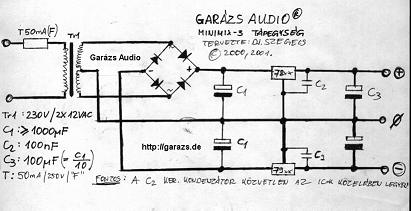

Valaki tudna nekem segíteni, csináltam egy 7812&7912es tápot de akárhányszor bedugom mások a feszültségek a 7912esnél pedig jól van bekötve és a 100nf os kondi is a lehető legközelebb van az IChez( a lábain) Mi lehet a baj?
(#) proli007 válasza fantom45 hozzászólására (») Nov 6, 2010 /
A stabi bemeneti oldalára is kell 100nF. Főleg a 7912-nél, az gerjedékenyebb. Van mikor kis alapterhelés kell neki. (Pld. egy soros ellenállás meg egy Led is megfelel a -12V oldalán, és egyben jelzi is a hálózat bekapcsolását.)
üdv! proli007
(#) MaTe193 hozzászólása Nov 13, 2010 /
Üdvözletem!
Fabrikáltam egy NyÁK-ot ehhez a kapcsoláshoz.Az lenne a kérésem,hogy nézzétek át,nem-e láttok benne hibát.Az ellenállások állítva lennének.Azért terveztem csak az IC szélességében,mivel egy ilyen szélességű panelmaradékom van és sajnálnám kidobni.
Köszönettel:Máté.
