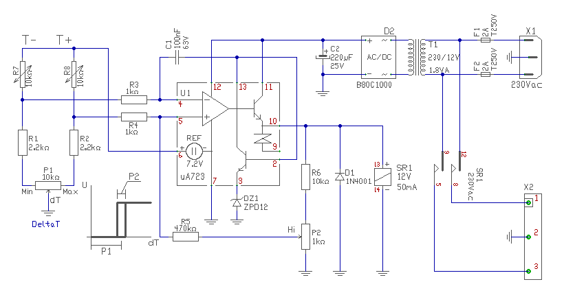

Olyan kapcsolásra lenne szükségem, ami nézi a külső ill. egy helyiség belső hőmérsékletét, és hogyha kint melegebb van mint bent, akkor meghúz egy relét. Tudna valaki valamilyen kapcsolást mutatmi erre a célra?
köszi!

(#) proli007 válasza storm hozzászólására (») Nov 4, 2010 /
Ez egy "valamilyen" kapcsolás..
