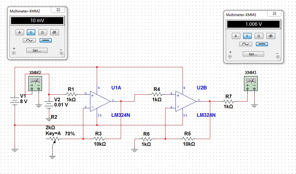

Nagyon szepen koszonom de talan mar nem kell . Szeretnek kesziteni egy allomast PIC-el az-az A/D konverterre beviszem a jelet hoelemrol es igy merem a paka homersekletet a tobbit majd programrol a PICben, esetleg hozza tudnatok szollni a kovetkezo kapcsolashoz ami a hoelem es a pik koze jonne ez egy olyan feszultseg 100 szorozo, nemtudom ha kothetek igy egymas utan ket op. erositot, Szerintetek ez igy mukodne ?

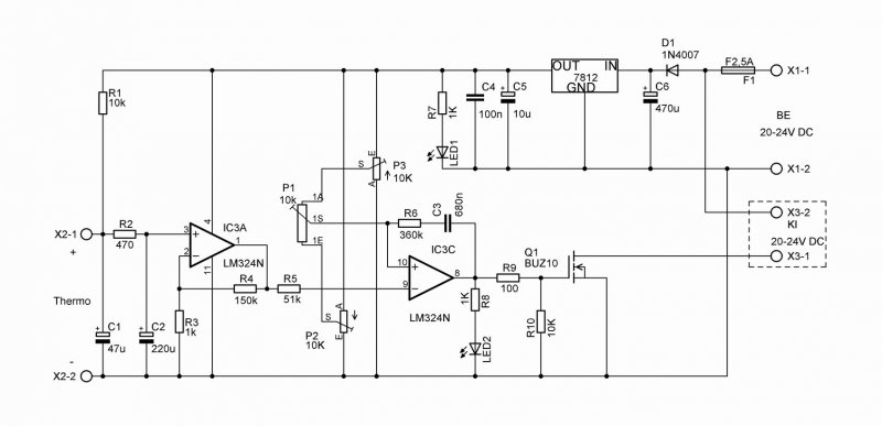

Két kérdésem lenne a hozzáértőkhöz. A 7808 IC-t lehet 7812/7815-tel helyettesíteni? Mekkora ellenállást kell tennem az ic (78xx) elé, ha a a trafóm 26V~ os? (bocs, a nyákot 2 szer sikerült mellékelnem véletlenül)
Bár nem én vagyok a legilletékesebb, de lehet tenni 7812-őt ( a változásokat lásd Vzoole egyenáramú forrasztó állomása) nem kell semmilyen ellenállás! Hűtőborda annál inkább! Leiszt Jani Ui: két trimmer maradhat úgy ahogy a régi rajzon van! Csak azokat az alkatrészket kell megváltoztatni, ami a tápfeszültség növekedés miatt változtak! Pl. optó előtét ellenállás! De olvass vissza va egy javított rajz is! Pl. a bekapcsolás jelző LED előtétje sem jó ezen a rajzon! Légyszi keresd meg! Javította Vzoole, csak nekem ez van a gépemen!
Köszönöm a választ. Én azon aggódom, hogy a 78xx ic nek a max feszültsége 35V lehet, de ha jól számolom nálam Kb. 36,5 volt fog rá esni.
Átnyálazom a fórumot este, hátha megtalálom a javított rajzot.
Szerintem rosszul számolod! Nem véletlenűl egyutas az egyenírányítás! Nézz csak utána a dolognak! Leiszt Jani
Itt a javított rajz! De te a FET-es részt ne nézd! Leiszt Jani
Értem.
Most nézem, hogy a rajzon a szabályozó potik teljesen másképp vannak.. Ez így jobb? (mert akkor tervezhetem át a nyákot, órákig csináltam )
Megoszlanak a vélemények! Szerintem jobb Attila86 szerint rosszabb, na most találd ki! Szerintem tök egyszerű beállítani, de a kezdőknek az alap verziót ajánlom! De csak azért , mert az fél óra MSN lenne mire sikerülne! Át lehet tekerni egymáson a két trimmert és akkor fordítva szabályoz, ettől sokan pánikba esnek! Jól van az úgy! Ha gondod van írj! Ez a topik sűrűn látogatott, lesz aki segít! Pl. én is! Leiszt Jani
Kösz. Akkor maradok az eredeti verziónál.

Remélem a 324-es IC jó, mert bontott (nem kaptam a boltban) Két kérdésem lenne a hozzáértőkhöz. Az Lm324 8-10 lába közötti 680n kondenzátornak mi a szerepe, ki tudom valami más értékkel váltani? Mert ilyen nem volt de még hasonló se.. A triakot csillámmal le kell szigetelni a hűtőbordán (a T2 kivezetése) vagy nem sok vizet zavar? (nekem a borda a dobozolásra van csavarozva, de az nem érintkezik semmivel jó esetben) Remélem mire kész lesz a dobozolás megjön az új páka is. Na megyek lefekszem..

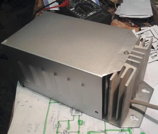

Kész az állomás, be van dobozolva, de a páka még nem jött meg
Ilyen lett a "kicsikém". Egy rossz hálózati tápegységből lett kialakítva. Még van mit szépíteni rajta de nem volt az előlapra fóliám.
Jó lett!
Én a helyedben a pákatartót ráépíteném a tetejére (én ráépítem majd az enyémet)
Jó ötlet, megfogadom
