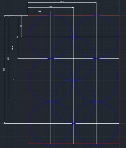

Egy kicsit számolgattam. A CREE led-ek bevilágítási szögét 60 fokra vettem fel és 10cm-ről szeretnék világítani.
Az ábrán látszik a számolásom. Tehát 10cm-ről kb. 12cm átmérőjű kört tud bevilágítani. Ezt felhasználva jött a következő ábra. Ha egy A4-es méretű NYÁK-ra megfelelő pozícióba helyezem el a CREE ledeket, akkor képesek lefedni egy A4-es méretű NYÁK-ot.
Mivel ez egy nagyobb költségvetésű beruházás lenne ezért kérném, hogy nézzétek meg és erősítsetek meg ha igazam van.
(#) p_istvan válasza (Felhasználó 37481) hozzászólására (») Nov 14, 2010 /
Szervusz!
Körülbelül, de:
- A sugárzási szög több mint 60 fok, de változik az intenzitás.
- Mindig a függőleges irányú vektorral kel számolni, 60 foknál már csak fele a függöleges irányú fényerő.
- A széleken kisebb csíkot lehet hasznosítani, mint a rajzodon, mert mint látható is nagy lesz a fényerő ingadozás (kb a számított sugár felét)
- A két középen lévő LED felesleges, ott így túl nagy lenne a fényerő.
Régebben én is számolgattam és a gyakorlatban is teszteltem és arra jutottam, hogy ha A5-öst akarok levilágítani akkor 6 CREE LED kell négyzethálóban egymástól 77 mm-re, ekkor a levilágítandó felületnek 66 mm-re kell lennie egymástól, pár hozzászólással ezelőtt tettem fel nyák rajzot kiindulásnak.
Nekem a gyakorlatban bevált, igaz nem tökéletesen A5 a szélesség/hosszúság aránya de az intenzitásingadozás aránya minimális.
A4-nél növelni kell a távolságokat kétszeresre.
Üdv. István
