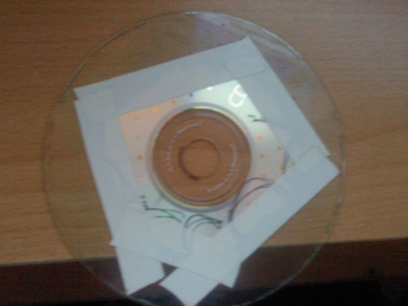

Van nekem egy Magnavox MDV 458-as asztali dvd lejátszó. 3 vagy 4 éves körül van, szóval garancia már nincs. A probléma a következő: Eredeti boltban vásárolt DVD filmeket nem olvassa be, de amik úgy lettek írva, azokat gond nélkül viszi. AudioCD-nél nem viszi szintén az eredetieket, az írottak közül meg válogat. A karcmentesekkel nem foglalkozik, de azon a cd-n, amin a felső fólia már úgy van szikszalaggal rögzítve, és olyan karcok vannak benne, hogy rossz ránézni, azt viszi. Szétszedtem, égést nem látok sehol, és egyéb más furcsaságot sem. Ma kezdte ezt a problémázást, volt egy kicsi áramszünet, de akkor ki volt kapcsolva, és minden más is működik, lehet ez hatott rá. Megélt már jó pár áramingadozást. Valami ötlet?
Azért köszönöm.
Üdv! Először a nem megfelelő lemeztányér magasságra tippeltem volna a leírtakból, de ha áramszünet után kezdte, akkor lehet FW hiba is.. Viszont hogy azt honnan lehet szrezni ehhez a géphez...
Még ha valami csoda folytán találnék is, akkor hogyan lehet azt felrakni rá?
Üdv! Kikell írni CD lemzre, és megetetni vele, atán magától frissít róla. De nembiztos, hogy ez a gond.
Sikerült szükitenem a nem lejátszott lemezek típusát, és kiderült, hogy csak a kétrétegűeket nem viszi, meg néhány audiot.
