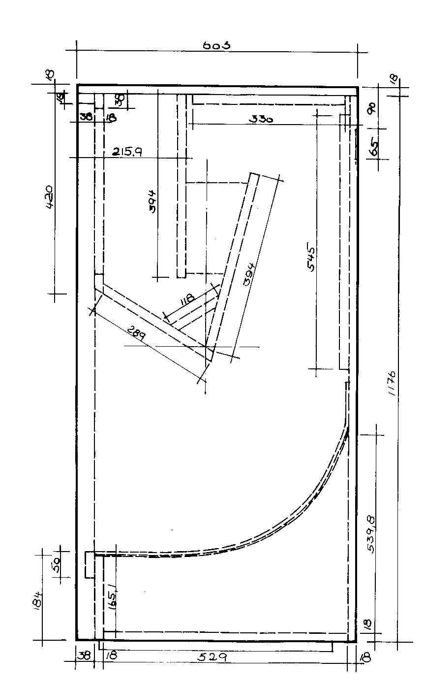

Hali légyszives segitsetek nekem 15' rutse ládaterv kellene nekem és nem találom sehol valaki ha tud légyszi szoljon
(#) skero válasza petya0808 hozzászólására (») Nov 25, 2010 /
Hirtelen ezt találtam.

Terv külön nem szükséges. Ott van a HA15-422 adatlapján , az ajánlott doboz méretezés.
Zárt 55 liter.
Reflexes 64-83 liter 30 Hz-re hangolva.
Az oldlak aránya már más kérdés, de abban is tudok segíteni ha döntesz.
