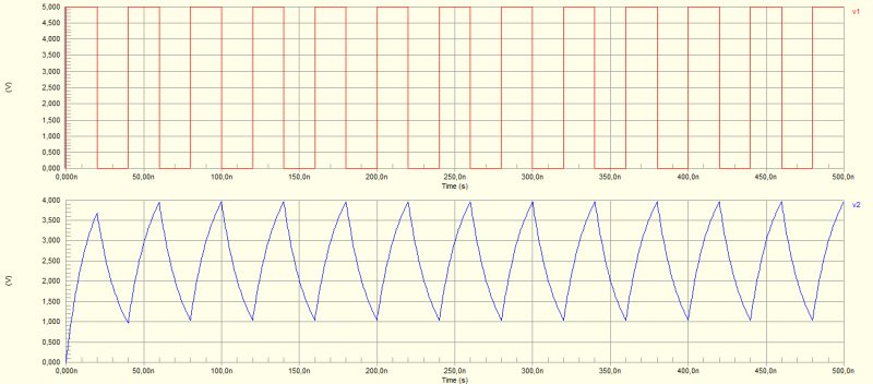

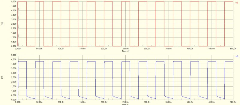

Ettől jobb jelátvitelre szerintem nincs szükség. A kompenzáló kondenzátor ha ettől nagyobb értékre veszem akkor a lefutó él lejjebb csószik a 0V alá és negatív feszültség is megjelenik.

Az ellenállásos szimulációnál nem vetted figyelembe hogy a RAM-nak nem tisztán kapacitív a bemenete. Szerintem oda kellene még párhuzamosan egy ellenállás a C1 mellé.
Nincs mit. Körül belül mekkora az ellenállása annak a memóriának amit használsz?
A szimulációt Altium Designer-rel (alias anno Protel vagy DXP kinek mi tetszik. ) végeztem.

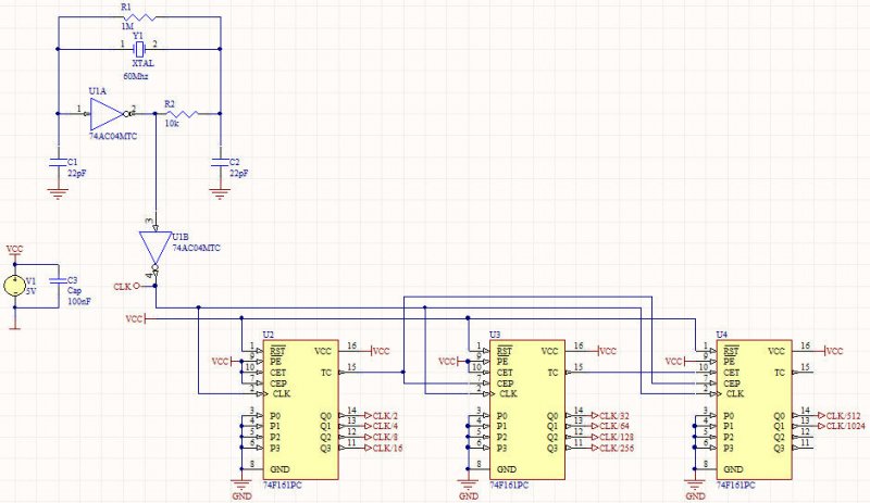

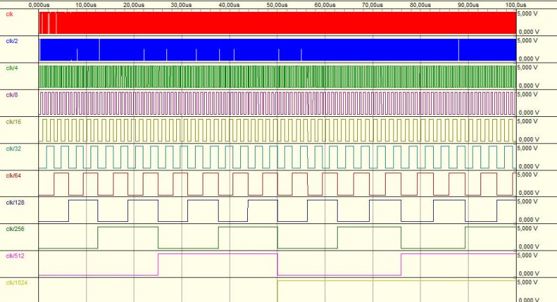

Aki kíváncsi rá... Gondoltam akit érdekel és nem tudja hogyan is osztja az ic az órajalet akkor az láthatja
