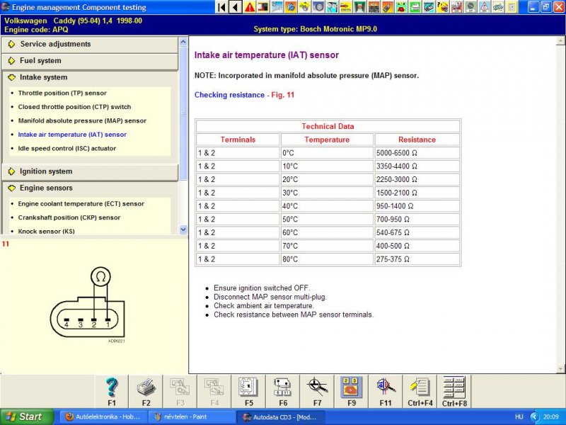

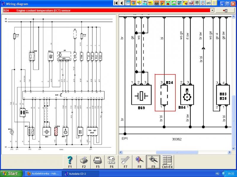

Van nekem egy WV Caddy 1.4 benzines APQ motorkódú 1998-as évjáratú autóm.Most hogy jöttek a hideg reggelek azt vettem észre hogy a motor hideg állapotában nem emeli meg az alapjárati fordulatszámot az ECU. Fülre ítélve az alapjárati fordulatszám az üzemmeleg állapotnak felel meg. Azt olvastam máshol hogy a hűtővíz hőmérsékletétől teszi függővé az alapjárati fordulatszámot az ECU. A műszerfalon lévő vízhőmérséklet mérő jól mutatja a víz hőfokát. Néztem a hőérzékelőt azon négy csatlakozó van. Az elképzelhető hogy a hőérzékelő házában 2db egymástól független érzékelő van?
Másik problémám. Kissé kartergázos az autó és emiatt állandóan pucolnom kell a pillangószelepet, mert szerintem kicsit alacsony az alapjárat melegen is, és a motor megérzi a kormányszervó működését. Az volna a kérdésem hogy az ECU nem figyeli az alapjáratot, és nem emeli fel a pillangószelep nyitásával az alapjáratot ha egy bizonyos érték alá csökken?

Közben én is találtam infót a hőérzékelőről (lásd kép),és ma reggel méricskéltem egy kicsit. Az egyik oldalon az ellenállás értéke 2x-ese a másik oldalon lévővel. Ez így normális,vagy mindkét oldalon egyforma értéket kellene mérnem? Mert ha nem,akkor sajnos kuka.
(#) Gabi válasza gyök2 hozzászólására (») Dec 14, 2010 /
Ha esetleg picit megmelegíted a motor, majd utána mérsz ellenállást, akkor változik az ellenállás (csökken) ? Amit mértél az egyébként jó értéknek tűnik.
Ha a 2-4-es lábak között is változik, akkor valószínűleg jó.
(#) mazsi258 válasza gyök2 hozzászólására (») Dec 14, 2010 /
Hát a táblázat alapján azt mondanám én is hogy jó, egyet értek az előttem szólóval. A 2-4 láb az szerintem más célt szolgál, de nem vagyok benne biztos. Meg kellene próbálni üzemi hőfokon is mérni és egyeznie kell mind a két fotón szereplő értékkel. Ami ugyanaz csak a tied részletesebb. A másik dolog az alapjárati motor. Ha bovdenes akkor valószínűleg kiszőrösödött, vagy megszorult és ezért nem jó az alapjáratod. Meg kellene nézni hogy könnyen jár-e? Nem tudom mert nem vagyok autószerelő, csak olvastam valahol. Ha jól tudom akkor az akksi tartó alatt kell lennie. :google:
(#) gyök2 válasza Gabi hozzászólására (») Dec 14, 2010 /
Megmelegítettem a motort és mértem is.Pontosan nem tudom hogy hány fokos volt a víz de a műszerfalon lévő vízhőmérő éppen megmozdult.Tehát amit mértem: 1&3 között 919 ohm; 2&4 között 414 ohm. Nekem csak az furcsa hogy a két NTC értéke ennyire eltér egymástól.Ez így normális?

(#) VIM válasza gyök2 hozzászólására (») Dec 14, 2010 /
Nem csak kettő szál vezeték megy rá a hőfokmérőre? Ahogy nézem jónak tűnik az az érték amit mértél, a táblázat szerint kb. 50fok. Van viszont egy másik, kettős érzékelő a szívócsőben, ami a jelentős kartergáztól elkoszolódhatott. Az IAT és MAP szenzor.
