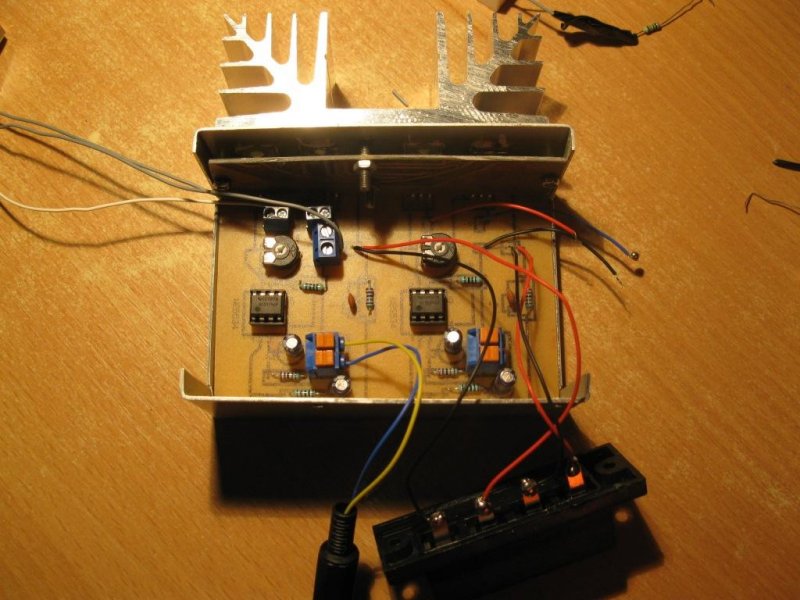

Ez jogos persze olcsó minden, van itthon szigetelő csillámom is de elvileg nem vezeti az áramot a doboz, így nem raktam rá. Szerintem az történt hogy az egyik fet nem ért oda rendesen a hűtőbordához, volt közötte olyan negyed mili:S a hűtőpaszta meg nemvolt elég, csak hogy a nagy forróságot átadja a hűtőnek. Vagy a másik fet is nagyon bemelegedett...:S
A másik modulnál tökéletesen odaérnek a fetek a falhoz, beállítotam a 80 Ampert, dugtam is rögtön a tápra meg a hangfalakra. Minden hiba nélkül gyönyörűen szól. 4perc múltán szerintem maximum 40fokos volt a hűtőborda.
Nem tudom ez mennyire jó:S
Csatoltam egy képet, remélem jól látszik minden.
(#) CIROKL válasza R4v3n hozzászólására (») Nov 23, 2010 /
A műszerdoboz az szinterezett tehát műanyag és ez a hőre lágyulni fog , semmiféle képen nem ajánlom a mostani jó oldal üzemeltetését mert az is elfog halálozni !
Addig ne járasd még rendesen nem oldod meg a FET -ek szigetelését , a képről sajnos nem látni rendesen a 470 ohm és a pici 1N4148-as dióda felhelyezési módját .

(#) R4v3n válasza CIROKL hozzászólására (») Nov 23, 2010 /
Értem. Nem tudtam hogy ez a doboz ilyen:S Szerintem újra kezdem mert nagyon megtetszett ez a kis erősítő.
Jó ez a megoldás hogy a doboz falához helyezem a feteket és arra a hűtőt? Vagy mi a legjobb amit tehetek ha újra kezdem? Hogy hűtsem?
A megoldás sántít sajnos , ebben a formában nem jó sőtt egyáltalán az előbb mondott műszerdoboz festésével meg egyenesen rossz .
Abban esetben lenne jó ha a doboz mindkét oldala fém tiszta és jó minőségű felület lenne ami a hőt tudja közvetíteni . Így a műanyag felületre szerelt FET -ek és a másik oldal szintén műanyag amire a hűtőbordát tetted szinte a hűtésben semmit nem ér . A lehetőséghez képest arra törekedj hogy a FET -ek azok közvetlenül a hűtő felületre kerüljenek .
Hát igen persze ha újra kezdem akkor mindenképpen rendes dobozt fogok venni Neki, ami tiszta fém. Vagy megpróbálom csavarozni úgy ahogy a linken van amit küldtél, az a legjobb megoldás talán. Még egyszer nagyon köszönök mindent!

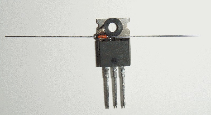

(#) petemazi válasza CIROKL hozzászólására (») Nov 23, 2010 /
Ez ebben a formában nem ér semmit, ne legyél lusta kifúrni négy darab lyukat a bordába. Látod, mennyire görbül az a rögzítő lemez? Nekem így sikerül a VF2-ből kilőnöm két garnitúra végfetet, mert a görbülő nyáklemez miatt nem érintkeztek rendesen a fetek. Ha pillanatragasztóval odaragasztod a szigetelő gyűrűket a hűtőzászlóra, akkor kényelmesen elfér mellettük a dióda, a VF2 topikban van is erről kép, sőt, talán még én is tettem fel képet. Ja, és ha így, szigeteletlenül, fémes kapcsolatban szereled fel a két oldal fetjeit, akkor a két kimenet rövidzárban lesz.
Sz: találtam is képet: Bővebben: Link
(#) R4v3n válasza petemazi hozzászólására (») Nov 23, 2010 /
Értem hát akkor így fogom megcsinálni! Köszönök mindent!
