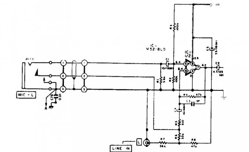

Ezen előerősítő egy Hx02-es Deckben található. A gondom az vele, hogy míg a linein bemenet tökéletes, addig ha egy jobb minőségű mikrofont csatlakoztatok, annak jele túl erős, és torzít, nomeg a zaj is kicsit sok. Nem igazán értem a koncepciót, mért így valósították meg, mely számomra a következőnek tűnik:
Ha a mikrofon nincs bedugva akkor a line bemenet kerül erősítésre a műverősítő invertáló bemenetén. (Ha jól gondolkodom akkor a mikrofonrész zaja ekkor is ott lenne a kimeneten.)
Ha a mikrofon be van dugva akkor a mikrofon csati kapcsolója "letesteli" a line int, így csak a mikrofonjelét erősíti a nem invertáló bemeneten. Persze lehet, hogy tévedek...
Kérdésem:
Hogyan tudnám úgy lecsökkenteni a mikrofonerősítést, hogy a line in változatlan maradjon, és emellett az erősítés csökkentésével arányos zajcsökkentés is létrejöjjön? Tehát nem egy soros ellenállással a mikibemeneten, hanem pl a visszacsatolóellenállás és egyéb ellenállások változtatásával...

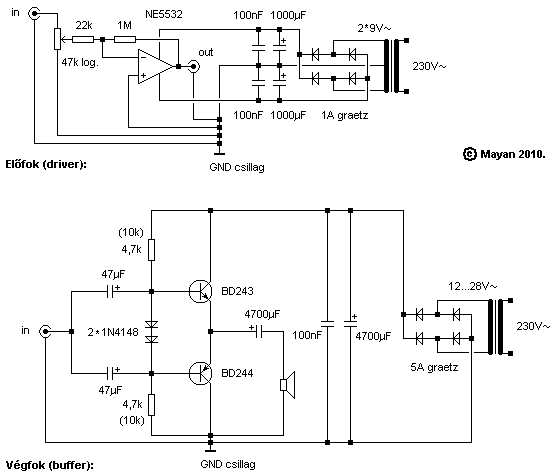

(#) Mallar hozzászólása Dec 12, 2010 /
Csá mindenki. Megcsapott engem is az erősítőmánia. Régen emlékszem tökre hurrogtam, hogy áá bakker mire jó az erősítő építés, semmi értelme. Azóta megbántam bűnömet és a rabjává váltam.
Kezdtem néhány 1w-os icssel. Nem voltam velük megelégedve, de kezdetben nagyon sok örömöt adtak utána jött a tdk2030 Egy nagy fokkal jobb, de azsem volt az igazi. Az ick mindíg is távol álltak tőlem. Olyan érzés icvel dolgozni mintha félig már valaki megépítette volna helyettem az erősítőt és az ilyet sose szerettem. Most építettem a héten legfrissebb munkámat egy 2*10 watt körüli AB osztályú tranyós erősítőt. NE5532-es előfokkal. Ez tetszik nagyon. Most ő az aktuális kiskedvenc a házban Sajnos nincs két valamire való kétutas hangszóró párom. Ezt a problémát kénytelen leszek hamar orvosolni.
Azon kívül a tervem a következő lenne.
Az "AB" osztályúból kiszerelem az előfokot és különállóan bedobozolom. Alkalmas lesz sokféle feszültségű jelet erősíteni a gitártól egészen a hangkártyáig és teszek elé egy lepke hangszínszabályozót.
Mi a véleményetek? Nem akarok minden erősítőmnek külön előfokot gyártani, ezért készítenék egy kis bedobozolt előfokot amit majd használhatok mindhez
Na páá
(#) skero válasza Rober_4 hozzászólására (») Dec 12, 2010 /
Egy soros ellenálással amúgy sem sokra mennél. Én azért megpróbálkoznék egy feszültségosztóval.
(#) skero válasza Mallar hozzászólására (») Dec 12, 2010 /
Egy mikrofon pár mV -os jelét ,vagy az mp3 200mV -ját és a vonalkimenet szintű 775mV -os jelet is ezzel az eszközzel akarod erősíteni? Meg lehet oldani ,hogy szabályozható legyen. A tied is úgy van kialakítva?

hasonló értékekkel építettem meg az előfokom én is. A külön bedobozoltat, majd úgy fogom, hogy lesz egy lineáris 15-50Mohmos poti az 1Mohmos ellenállás helyett és azzal lehet majd az erősítést szabályozni. Majd kiksérletezem mennyi kell neki. 1Mohm mellett a basszgitárom csak cincog rajta, lehet kell majd 100M is neki.
Szerintem így működni fog.

(#) elektrorudi válasza Rober_4 hozzászólására (») Dec 12, 2010 / 1
Az R5 ellenállást cseréld ki nagyobbra.
1k esetén kb. felére esik az erősítés, 2k esetén kb. negyedére.
E közben a Line erősítés csak néhány százalékot esik. De, ha ez gond (de tutti, hogy észre sem veszed), akkor amennyivel növeled R5 értékét, annyival csökkentsd R6 értékét. De ismétlem: felesleges.

Hát nem a legbonyorultabb kapcsolástecnika. Ha neked ez bejön és mindenféle cuccokat akarsz rákötni legalább csatolókondenzátorokat használj.

(#) Mayan válasza Mallar hozzászólására (») Dec 12, 2010 /
Ilyen nagy visszacsatoló ellenállást ne használj szerintem, mert nagyon zajos lesz, olyan parányi lesz a visszacsatolt jel hogy belezavar minden környezeti zaj. Pici jelekhez inkább egy egytranyós vagy fetes mikrofonerősítő kellene, vagy esetleg egy másik műveleti erősítős fokozat a normál elé. Pl. 2db 50szeres erősítés szorzata már 2500szoros erősítés lesz. Stb.
Az én előfokom: Bővebben: Link
Azóta van benne egy plusz kapcsoló, amivel át lehet kapcsolni aktív vagy passzív módba. (a kimenetet az ic kimenetéről vagy a bemenetéről veszem) Meg szebb a be/ki kapcsoló.

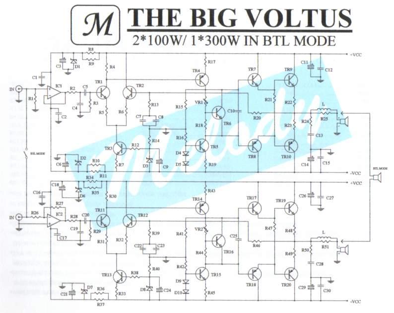

(#) sprofan hozzászólása Dec 12, 2010 /
Már kerestem elég sokat, de nem találtam, szóval hátha valaki tud segíteni:
Keresek Melody -féle 100-200W-os erősítő kapcsolást (8R) mély ládához. Erre ott lenne a The Big Voltus, csak ezzel meg az a gond hogy +-50V-ról döcög, nekem pedig +-37V áll rendelkezésemre. (Mondjuk a vég tranyók tokozása sem éppen a legjobb, de arra megoldást találni már nem nagy gond.) Legjobban valami Mosfet-es kapcsolásnak örülnék.
(#) szamóca válasza sprofan hozzászólására (») Dec 12, 2010 /
Evvel a tápfesszel bajos lesz az általad elvárt teljesítményt hozni.
(#) agressiv válasza sprofan hozzászólására (») Dec 12, 2010 /
Sajnos ez nem így működik ahogy elvárnád. Az erősítő tápfeszültsége határozza meg a maximális kimenő teljesítményt (persze ha a tápegység megfelelő terhelhetőségü)
+-37V-ból nem lehet ekkora teljesítmény csiholni max hidalással amire az általad csatolt kapcsolás is képes, de még az is nagyobb tápfeszültséget igényel.

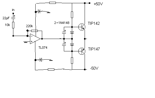

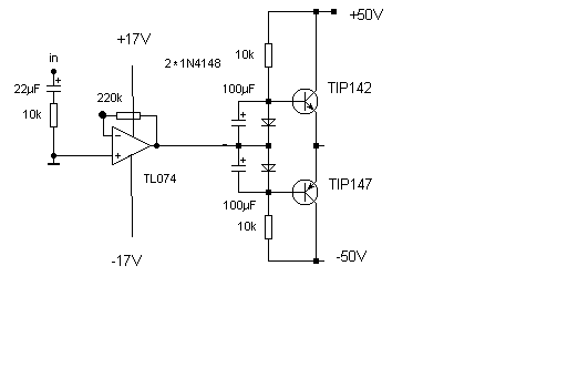

(#) frissadam hozzászólása Dec 12, 2010 /
Hi!
Egy ilyen kapcsolás mennyire zsákutca? Az alkatrészek értékei nem méretezettek csak "ott vannak". Kapcsolástechnikailag mennyire működne ez a dolog?
(#) sprofan válasza szamóca hozzászólására (») Dec 12, 2010 /
Na az jó, akkor lehet építenem valami jó kis invertert is, ami van az csak 2x37V-ot tud. Gondoltam hogy ez lesz, de azért megkérdeztem
Tehát akkor 50V-ra mennyire jó választás ez a kapcsolás? Nem igen találtam sehol semmi bővebbet róla, de tetszenek ezek a Melody féle kapcsolások, a 400-as és az 50-es Fet-es változatokból már sokat építettem és eddig mind beváltak, de azokról ha angolul is, de voltak némi leírások. Erről totál semmi.
(#) agressiv válasza frissadam hozzászólására (») Dec 12, 2010 /
Valószínüleg működne az, csak nem várható el tőle High End hangzás.
(#) frissadam válasza agressiv hozzászólására (») Dec 12, 2010 /
Nem kell high end hang , elég ha annyit tud mint egy ic .
(#) frissadam válasza frissadam hozzászólására (») Dec 12, 2010 /
Ötlet a kapcsoláshoz?

(#) Rober_4 válasza elektrorudi hozzászólására (») Dec 12, 2010 /
Azt akartam neked írni, hogy szerintem az R5 nem hat a mikrofonrész erősítésére, aztán megnéztem a nem invertáló alapkapcsolást, és rájöttem igazad van.
(Én béna, meg pont az R6-ot és az R4-et csökkentettem, holott, ez csak részmegoldás... )
Holnap kipróbálom az R5 növelést. A vonal bemenet érzékenységének kis változásával ebben az esetben szerintem sem kell foglalkozni. Köszi.
