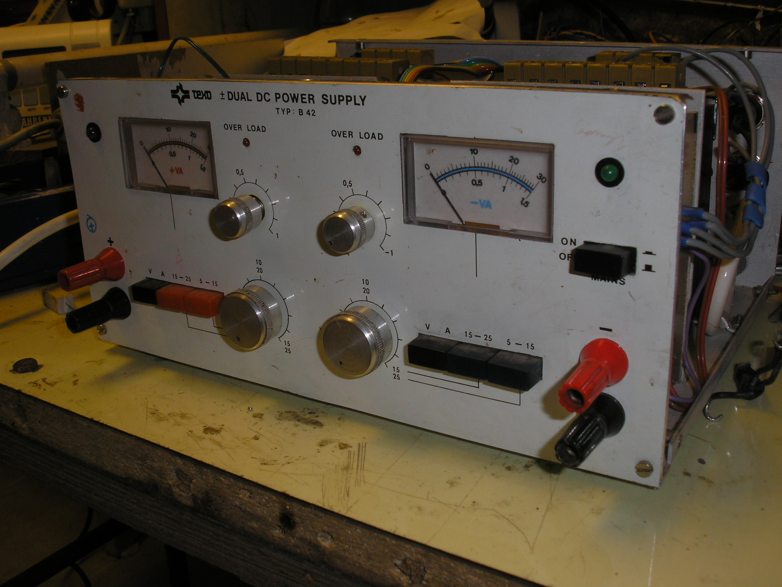

A mai napon szert tettem egy suliból kiselejtezésre szánt szimmetrikus tápegységre. A típusa ha jól láttam Texo-B42 (gugli nem adott ki rá semmi értelmeset). A tápnak egy szépséghibája volt az egyik potméter tönkrement benne de megjavítottam. Bekapcsoltam és működik ugyan de a beállított fesz 2x-ét adja le a kapcsok között. Van esetleg valakinek valamilyen tippje mi lehet benne a rossz?
És még 4 db kép
Ha úgyis ilyent tanulsz , akkor mérd végig a trafótól és keresd meg mi a hiba. Azt nem írtad ,hogy csak az egyik fele rossz? Ha a másik jó akkor már van is mihez hasonlítani.
Mindkettő oldal jó. A mérésre annyit, hogy a trafó szekundereit megméregettem és ott ugyanazok az értékek voltak mint a kimeneten ahogy állítottam a feszt. Amúgy a fesz. állító egy 10 fokozatú (azt hiszem) forgókapcsoló. A nyálra megy összesen ha jól emlékszek 2 vezeték és annyi. A két nagy huzalos poti 100 ohm-os és azokkal 0,1-1 V között lehetne állítani a feszültséget de nem is reagál rá (az épen maradt potméter sem pedig jó megmértem). Lehet, hogy működne a tápegység csak elvan skálázva a dolog?
Elskálzáva biztos nem... Még egy amatőr készülék sem.
Az áramkorlát jól működik?
Én egyből az áteresztő tranzisztorok ellenőrzésével kezdeném(nagy fém tokozásu tranzik a hütőlemezen). Ha ezek rendben akkor lehet beljebb haladni , ellenőrizni zénereket további tranyókat.. Ezenkivűl a trimer potik és forgókapcsolók vizsgálata is erősen ajánlott, egy szakadás vagy kontakt hiba is csinálhat ilyen hibát. ![]()
A nagy tranyókat hogy mérjem? (még csak 12-es vagyok és nekünk ilyet még nemnagyon tanítottak
Valószínüleg igen jól működik mert ha túlterhelem az Over Load lámpa kigyullad!

Meg kell nézni hogy NPN vagy PNP a típusa. Ezt az adatlapjából tudhatod meg. Multiméter dióda mérés pozicióba. Ha NPN : müszer pozitiv zsinórja bázisra megy, a negativval pedig a collector és az emmiter irányába is nyitóirányú feszültséget kell mérj (500-700 milivolt tranyótol függően).Ha ettől lényegesen több akkor zárlatos , ha 1 mutat a műszer akkor szakadt a tarnzisztor. A C és E között 1 et kell mutasson a műszer.
Ha PNP a tranyó ugyan igy jársz el csak ekkor a műszer negativ kábelét teszed a tranyó bázisára. Idézet: „Ha NPN : müszer pozitiv zsinórja bázisra megy, a negativval pedig a collector és az emmiter irányába is nyitóirányú feszültséget kell mérj (500-700 milivolt tranyótol függően).Ha ettől lényegesen több akkor zárlatos” Ha 500-700 mV-nál lényegesen több akkor nem zárlatos, hanem "megszaladt". Ha ettől lényesesen kevesebb akkor zárlatos.
