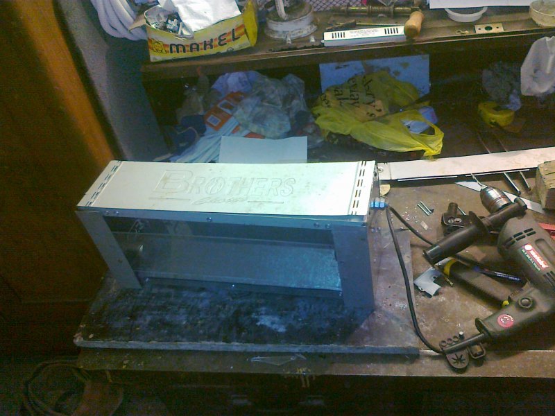

Itttartok a strobival. Mar csak a tukrot kel belevagni, meg az hogy a haverom elkeszitse a belsejet.
Ne hagyd ,hogy a haverod lazsáljon a belsejével!
Ha már ennyi munkát beleöltél. Légy büszke a munkádra! Szívesen veszem, ha a teljesen kész berendezést is bemutatod itt,akár működés közben. gyuszuSS

Valóban szép munka, gratulálok hozzá! És ami a lényeg, teljesen hétköznapi szerszámokkal csináltad ugye? Én még élhajlítóval sem csináltam ilyet Egyébként, ha kész lesz, szívesen fogadnánk, ha megosztanád velünk, hogy hogyan készítetted el. Hajrá! Jó buherálást
Ha nincs kapcs rajz, akkor próbálj olyan képet csinálni a tetejéről és az aljáról, amin pontosan látszik, hogy mik vannak benne. Ne oldalról, felülről és éleset. Ha ez megvan, akkor már tudunk vele kezdeni valamit.
Koszonom szepen. Igen teljesen hetkoznapi szerszamokat hasznaltam, a hajtasokat pedig 2 drb furnellap kozott vegeztem. Nagyon nagy segitseg volt a haverom!
Ha kesz teszek fel videot, meg megtobb kepet is.
