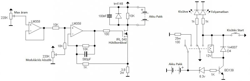

(#) krieggger hozzászólása Dec 30, 2010 /
Helló!
Van 2db NiMH aksim ezeket szeretném tölteni, az egyik 8,4V-os 7 cellás 1100mAh-s, a másik 9,6V 8cella 2000mAh.
Megnéztem ezt a cikket:Bővebben: Link A kapcsolási rajzon kicsit egyszerűsítettem, megtudnátok nézni h jó-e? Az áramgenerátoros résznél az aksi bekötésben nem vagyok biztos. A kisütő 6,3V-os zenerje a 8,4V-os aksikhoz jó? 9,6V-os aksihoz 7,2V-os zener kell?

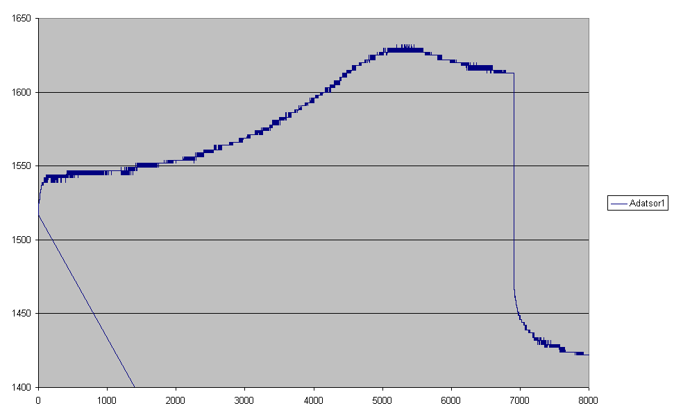

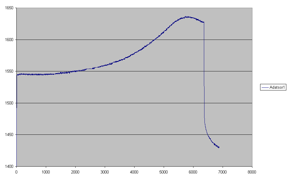

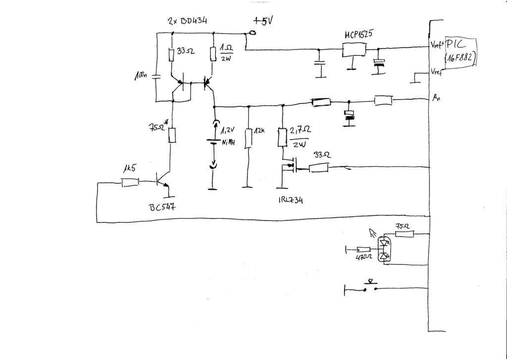

(#) szilva hozzászólása Jan 25, 2011 /
Tegnap és ma végigolvastam ezt a topicot, és majd lenne pár elméleti jellegű kérdésem a hozzáértőkhöz. De előbb az, hogy hol tartok most.
Az apropó, amiért elkezdtem a témával foglalkozni, az az előző hozzászólásomban említet 9V-os akkutöltő, mivel nemrég vettem pár ilyet és gyári töltőm nem volt hozzájuk. Viszont ha már úgyis a töltőkkel foglalkozom, akkor szeretnék egy normális darabot összehozni AA (és AAA) cellákhoz, ami egyrészt nem teszi tönkre az akkukat, másrészt - ha lehet - valami többletinformációt is szolgáltat az akkuk állapotáról. Van pár gyári töltőm ilyen cellákhoz (egy régebbi Ansmann, egy Ansmann Photocam III, egy Uniross, meg valami régi Hama is), de egyiknek sem vagyok a megbízhatóságáról meggyőződve. Az évek során jópár féle akku is összegyűlt a lakásban, nemrég megpróbáltam mindet összeszedni, hogy egyenként leellenőrizzem, és ha lehet, rendbe tegyem őket.
Az első lépés az volt, hogy összeütöttem egy kapcsolást, amivel konstans árammal tudok egy cellát tölteni, közben tudom mérni a cella kapocsfeszültségét. Az analóg elektronikát egy PIC vezérli. A PIC-ben az A/D átalakítás külső, 2.5V-os referenciával történik, az eredményeként kapott értékeket még egy digitális aluláteresztő szűrőn is keresztülfuttatom, így gyakorlatilag 1mV felbontással, eléggé zajmentesen tudok kapocsfeszt mérni. A program a feszültségmaximumot keresi, és 5mV-os esésnél történő lekapcsolással a tapasztalat szerint már biztonságosan működik. A PIC soros porton keresztül küld másodpercenként egy sorban adatokat a PC felé, ezt szövegfileba rögzítve később ki lehet értékelni a töltés folyamatát.
Hőmérő egyelőre nincs a cellánál, mert nem vagyok meggyőződve róla, hogy megfelelő hőkontaktussal bármit oda tudnék nyomni a cserélhető cellához, de egy egyszerű diódás érzékelővel akarok azért egy próbát tenni mindenképp.
A kisütő ellenállás még csak tegnap került bele az áramkörbe, így azzal majd csak most fogok elkezdeni dolgozni, de mivel gyakorlatilag minden itthon lévő, és használhatónak tűnő akku padlóra volt merülve, eddig nem is volt szükség rá. A kisütés egy fix ellenállással fog történni, ilyen kis kapocsfeszültségre egyszerű áramgenerátort nem lehet építeni, túlbonyolítani meg nem akartam, a PIC majd számol pillanatnyi áramot a kapocsfeszültségből és az ellenállás értékéből. A töltést fix, 1A-es áramgenerátor végzi, az áramot a csillaggal jelölt ellenállással lehet pontosra beállítani. A két BD tranzisztor közös hűtésen van, a nagyáramú 5V-ot egy ATX tápegységből veszem.
